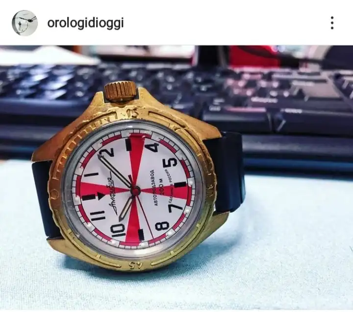

Hola compañeros tengo la intención de brassear un komandriskie 81, y me gusta mucho el dial radio room de los amphibia, pero la caja 110 que es la que encuentro con dicho dial no me convence, he encontrado este dial de amphibia
y habia pensado transplantarselo al komandriskie Brasseado, pero no se si son compatibles.
Gracias camaradas.
Yo creo que sí excepto los de los K35 que el dial es más grande, pero aún así entra. Lo de las patillas de sujeción puede que te dé sorpresa, pero algún forero lo ha solucionado (cuando no le coincidían) de una forma menos "oficial" pero igualmente efectiva (cinta de doble cara)

Los amphibia clásicos y los Komandirskie clásicos si, son compatibles (solo que llevarás el modelo de la esfera cambiando respecto al reloj, vamos que llevarás un amphibia identificado como Komandirskie o al revés)
con modelos de reciente aparición hay que asegurarse
Hermosoooo, otro brasstok originalmente bello.. inspirado en el sr MJ me imagino...
Me encanta ese dorado Radio Room.¡ Es una pasada!
