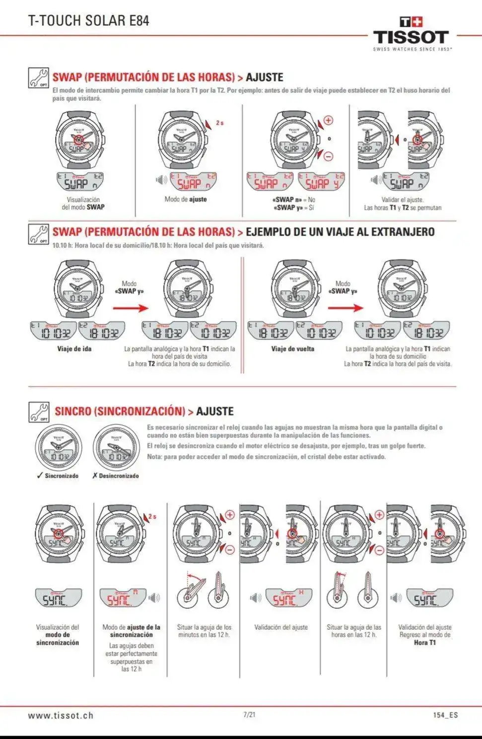

Solucionado, muchas gracias a todos por la ayuda.
Efectivamente descargando el código QR que viene en las instrucciones básicas sale un cartapacio que te enseña el uso de todos los botones y las mil cosas que puedes hacer, yo me había quedado en las básicas, que para alguien que todo lo soluciona trasteando y no lee nunca las instrucciones ya es un mundo.

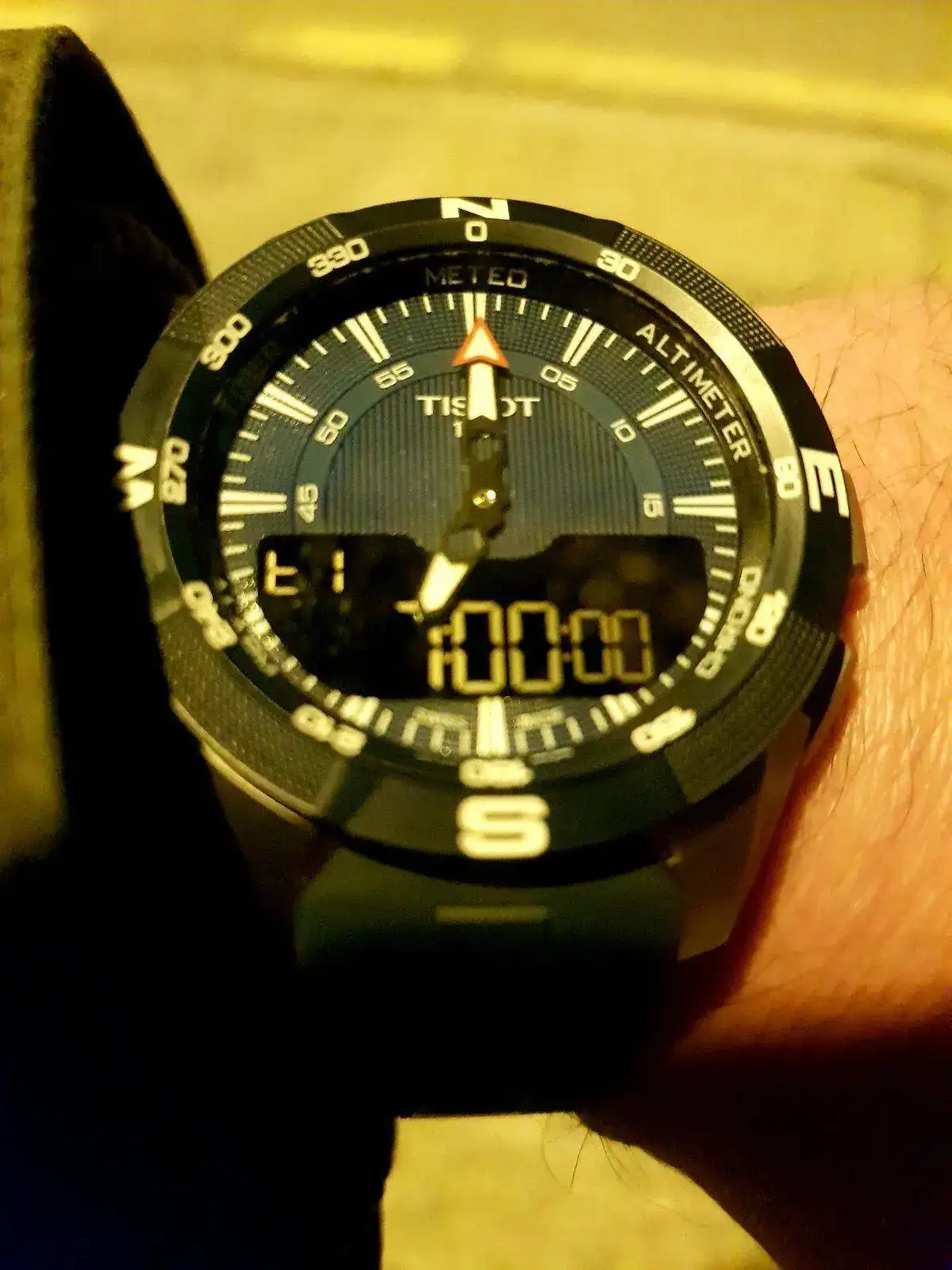

La foto es mala porque justo cuando ha marcado 00 el perro ha dado un tirón, no podía ser de otra manera... 😂😂

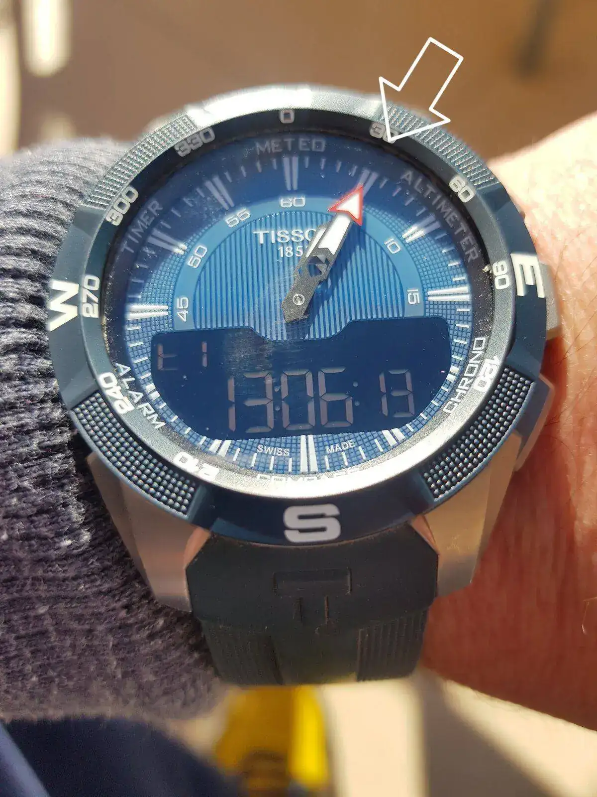

Pues eso, pido vuestra opinión porque no tengo claro dónde llevarlo, tampoco se si lleva mucho tiempo así, pero ya que me he dado cuenta no me hace ni pizca de gracia y quiero solucionarlo.
Tampoco se si el uso que le doy es adecuado para él.... entre semana no lo uso y me lo pongo los Domingos para jugar al golf, igual castañazo tras castañazo ha aparecido "la enfermedad"
Cuando el digital marca la hora en punto al minutero le falta 1 minuto aprox.
Ver el archivos adjunto 2339365

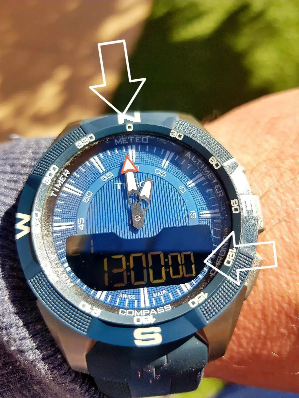

Cuando el minutero marca en punto el digital marca y 1 minuto, normal conforme a la foto anterior, pero la aguja horaria todavía no está alineada
Ver el archivos adjunto 2339366

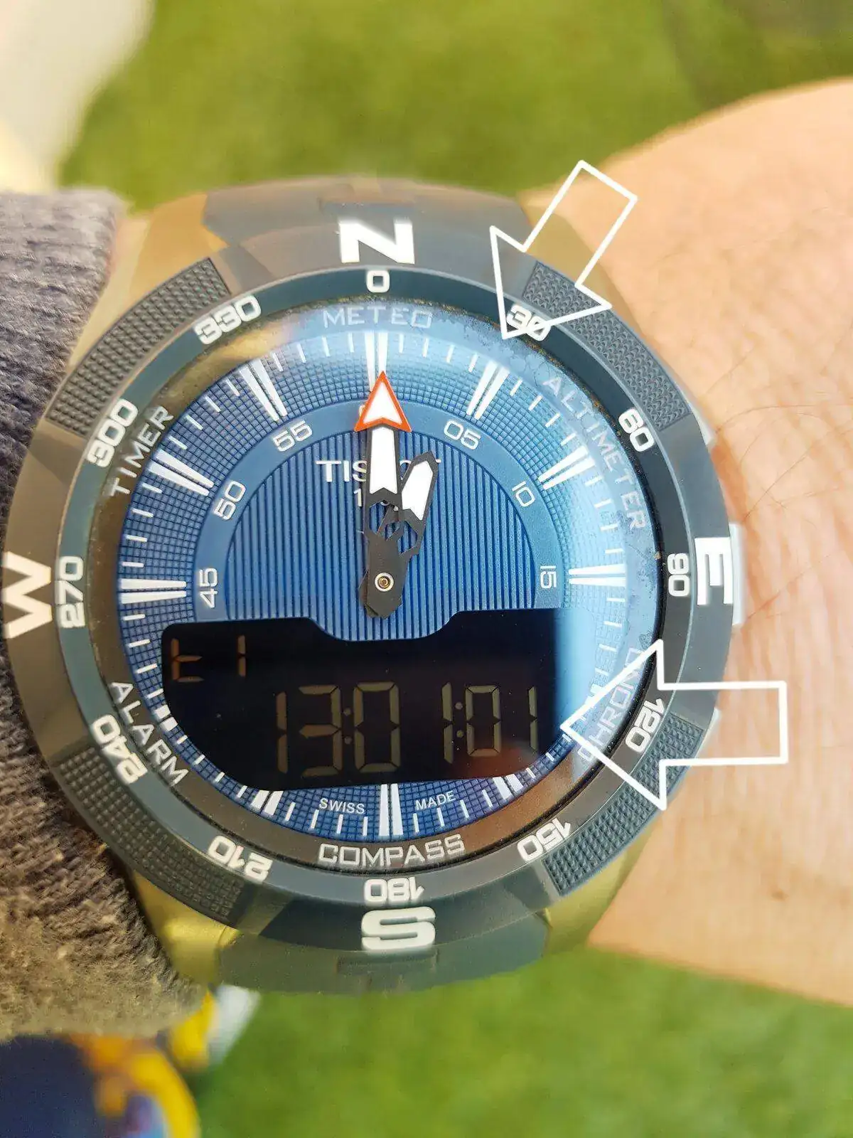

Pasados seis minutos la horaria todavia no está alineada
Ver el archivos adjunto 2339367
Y se alinea con el índice 16 minutos después de lo que debería haberlo hecho 😡😡
Ver el archivos adjunto 2339368
Entiendo que alinear agujas e índices no tendrá más complicación, mi duda es ajustar también con el digital.... o igual es todo igual de sencillo

El mio es el 2 pero intentalo con la captura que he puesto un poco más arriba, como me han dicho a mi no es dificil alinearlas.
Si no sale busca las instrucciones del tuyo que seguramente también se pueda

La verdad es que es muy facil resetearlas y que queden alineadas.
Y coincido con GEDEON98, lo malo de los lanzados es que somos bastante inconscientes.
Si alguien no tiene el manual de instrucciones que me lo diga y se lo envío.
El mio es el T-TOUCH II SOLAR pero supongo que los botoncitos y sus funciones variarán poco de unos a otros
