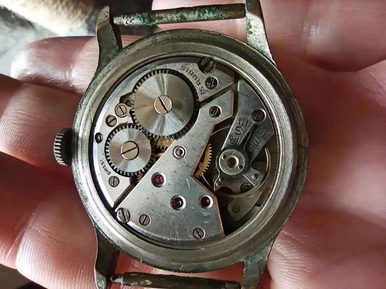

¿Sabéis qué calibre es este?
  • Iniciador del hilo Iniciador del hilo suesu8
suesu8
suesu8

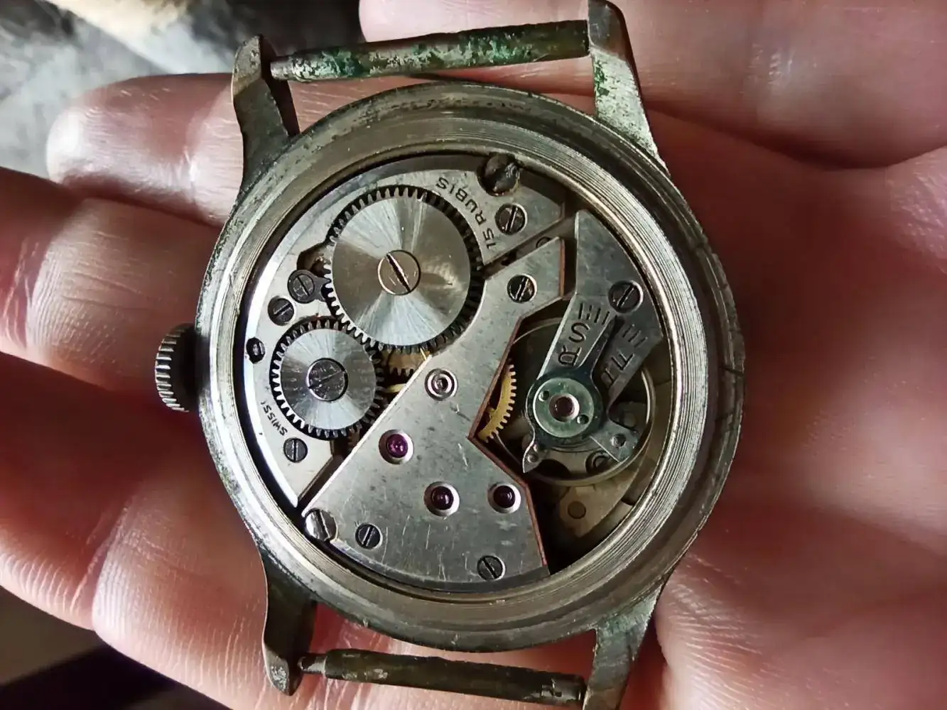

De la casa
No es un reloj mío, es de una familiar y el reloj perteneció a su padre. Me recuerda al AS1130, pero no es igual y yo no sé cual es.
Dejo las únicas fotos que tengo.
Muchas gracias.

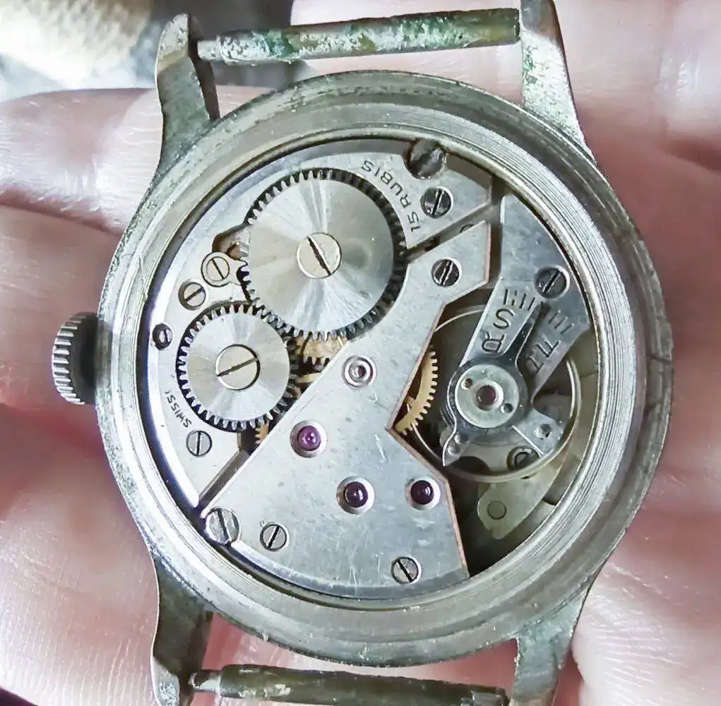

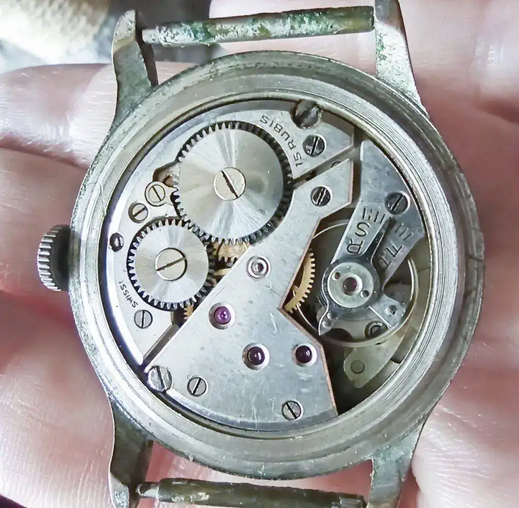

Desde luego los puentes de áncora y de volante son típicos de AS, pero no sé cual. Te aclaro la foto por si alguien ve más
Un abrazo, chavalita.

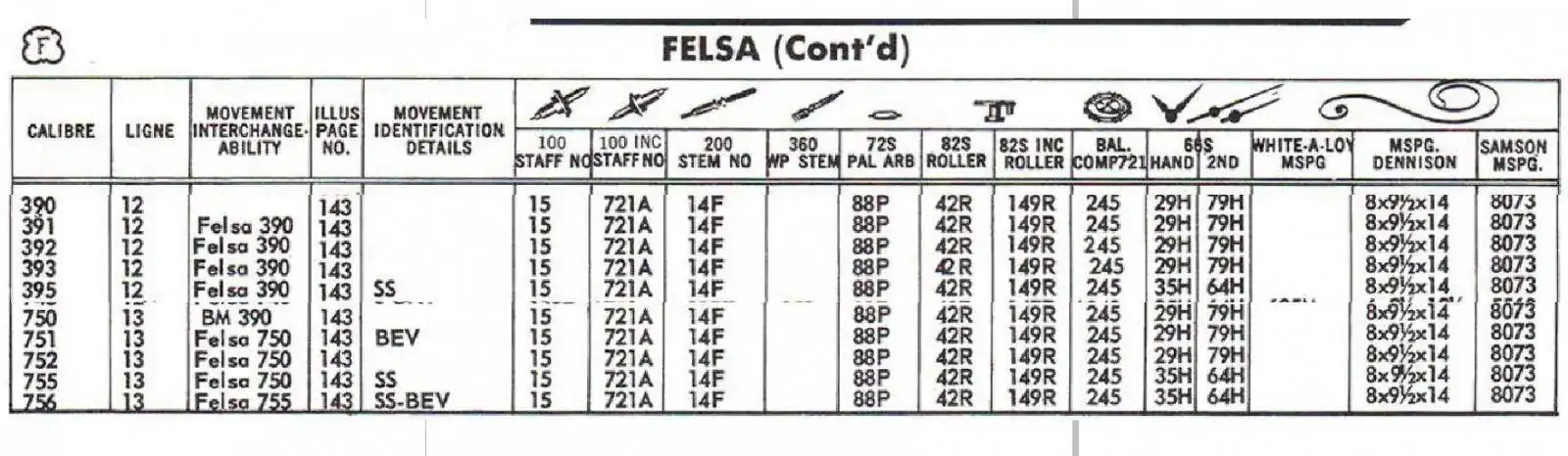

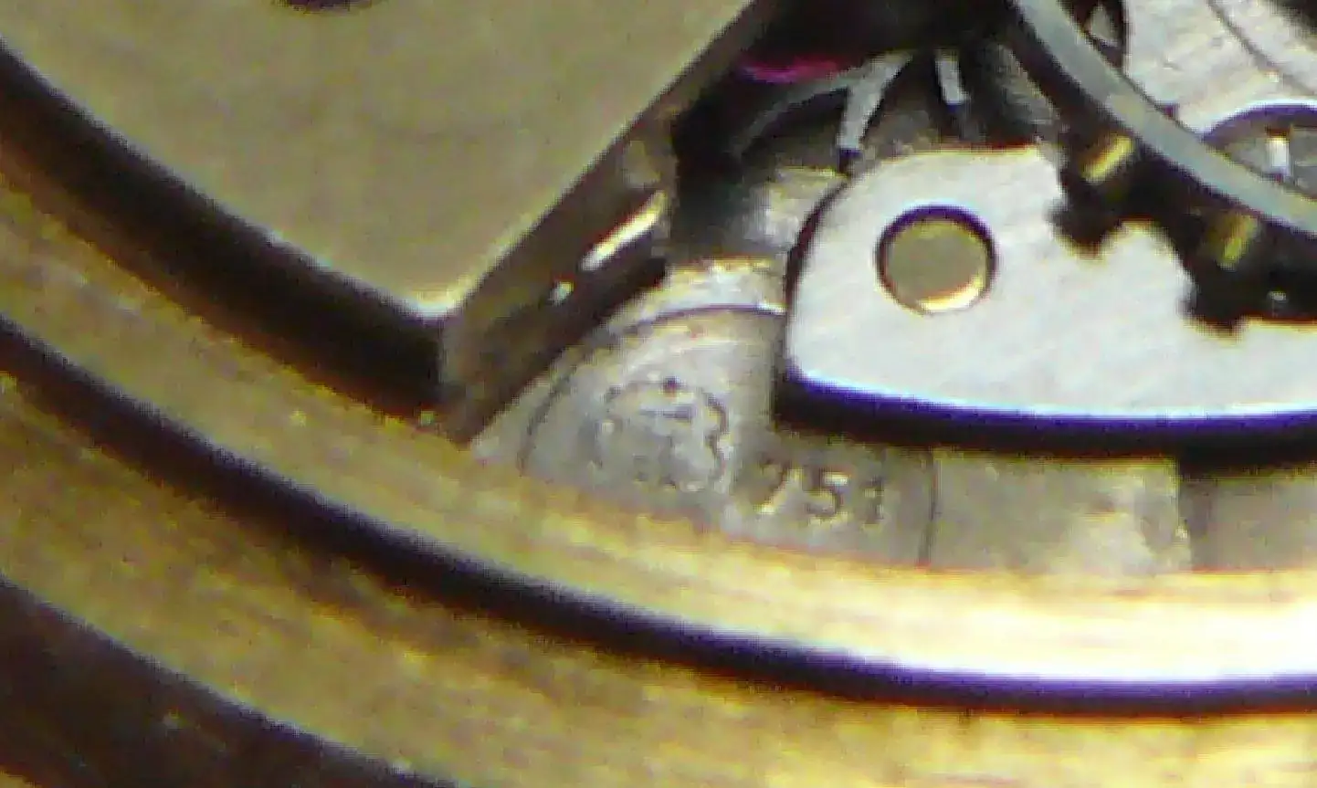

Jo, que fácil.. una felsa 751
Estaba chupao
Buenos dias, Yo diria que es una AS 1203, o Ebel 120 que es lo mismo:ok::

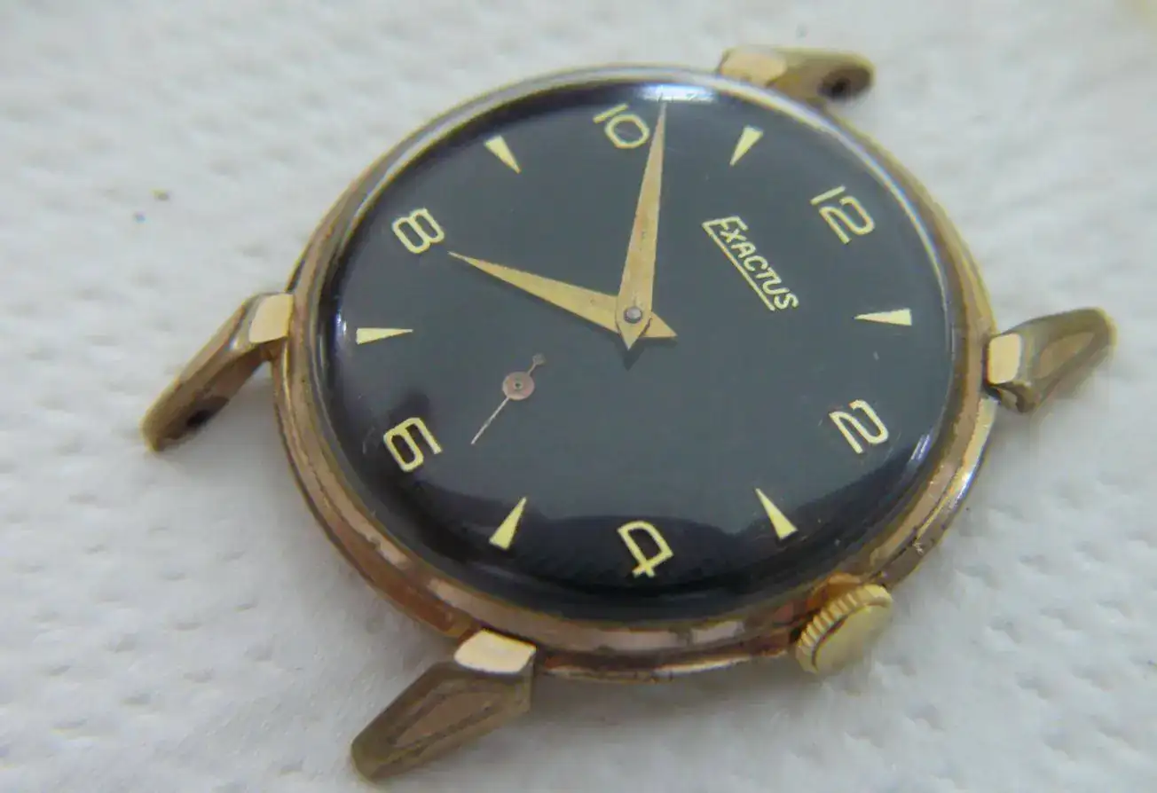

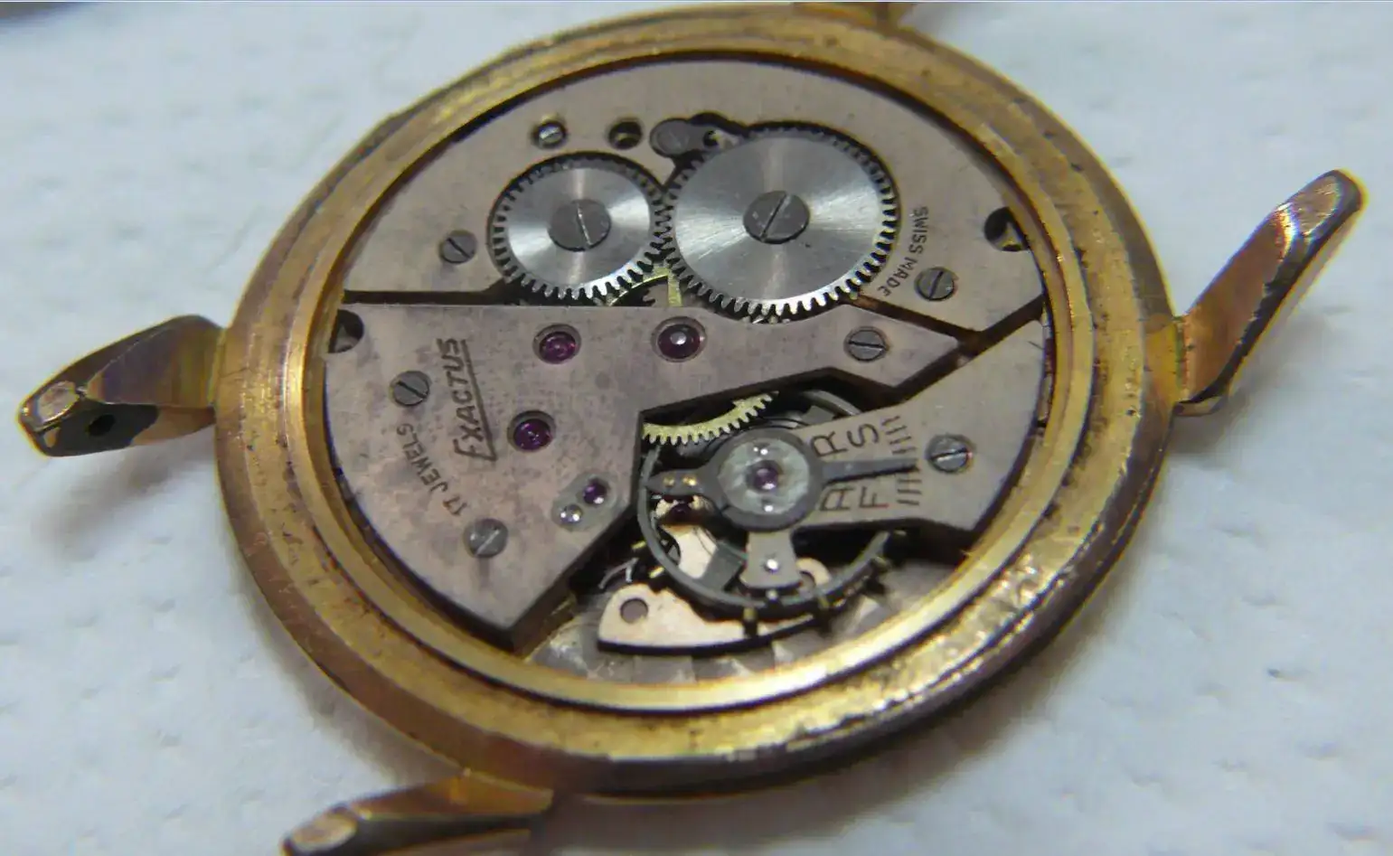

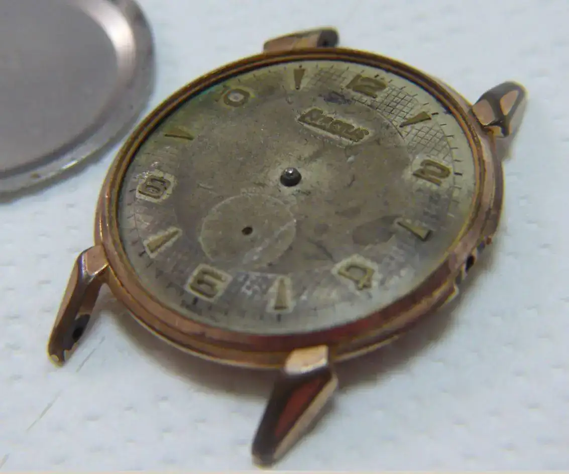

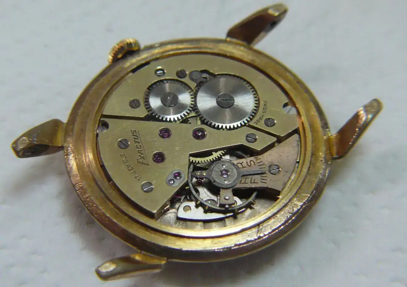

Yo me compré un Exactus que estaba en la tierra del mercadillo
Y después de limpiarlo quedó así...
al final le cambié el segundero por uno más simple
