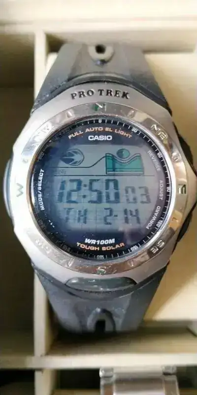

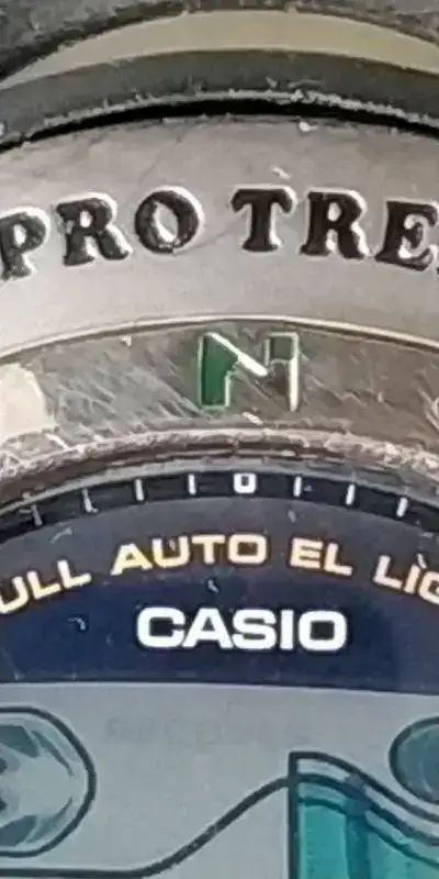

¿Repintar partes de la carcasa? Pues tengo un Casio PRS 201 Protec que las letras de la brújula se le han ido borrando y quisiera repintarselas.
Me gustaría que alguien me aconsejase que tipo de pintura le iria bien a ese metal y como sería la mejor manera de hacerlo.
Gracias.
Pintura de maquetas para rellenar los huecos de las letras/numeros y luego algun barniz de poliuretano tambien de maquetas ( es el mas transparente que conozco )
Pero esa pintura pegara igual de bien en metal como en el plástico?
Aun así, gracias por la idea. Saludos
bien limpio, desengrasado y despues con el barniz si ( el barniz de poliuretano es muy duro )
la gente rellena los grabados de los biseles metalicos con ese tipo de pintura y no se cae una vez le das el barniz
una imprimacion tambien ayuda si te quieres evitar el barniz
