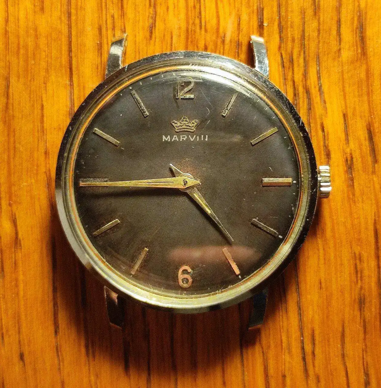

Tengo un reloj Marvin con un mecanismo 560 de la marca que por lo que he visto, ha sido fabricados en 1945 y el reloj venia con la aguja de las horas original pero sin minutero ni segundero. La cosa es que me he fijado que la aguja de las horas tiene luminiscencia y tengo la preocupación de que tenga radio ya que era muy común su uso en esas epocas. Yo he tocado la aguja con las manos sin darme cuenta de que tenía el lumen. Dejo unas fotos para ver si me podeis ayudar a ver si es peligroso o no.
Radio tiene, peligroso no. Yo he hurgado unos cuantos relojes con radio sin saberlo, y sin adoptar ninguna precaución, y de momento aquí estoy, pero lo mejor es no hurgarlo por si acaso. Sólo existe riesgo por ingestión o inhalación. Lo puedes usar con total normalidad que no pasa nada.

Creo compañero que tus conclusiones son cuando menos catastrofistas. La radiación comprobada de un reloj de pulsera con material luminiscente basado en el radio es mínima, y su uso no supone ningún riesgo para la salud. Estamos expuestos en nuestra vida cotidiana a radiaciones mucho mayores.
Y si fuera como tú dices, y existiera la obligación de retirar los dispositivos con radio, estarían prohibidos y no habría anuncios de venta como éste y nadie estaría dispuesto a pagar casi 10.000 € por un reloj con radio. O quizás es que somos unos inconscientes y nos hemos vuelto locos.

Eso no lo discuto y estoy de acuerdo contigo. Yo no estoy defendiendo el uso del radio en procesos productivos actuales, y entiendo perfectamente que no se use. Estoy diciendo que el uso de relojes antiguos, fabricados hace más de 50 años, con radio, no conlleva ningún tipo de riesgo para la salud, mientras no los manipules. El verdadero riesgo era para los trabajadores que intervenían en el proceso de fabricación de estos productos, y de los productos con radio utilizados por ellos, así como en su posterior desmantelamiento y reciclaje, y esa fue la única razón de su prohibición a finales de la década de los 60. Nunca ningún organismo, ni ninguna autoridad ha prohibido el uso de relojes con radio.
Si todos tuviéramos esa aversión por la radiación, no iríamos al dentista, no nos haríamos nunca una radiografía o un TAC, no viviríamos en zonas graníticas donde existe una alta concentración de Radón, e incluso no beberíamos en muchos casos agua del grifo.
