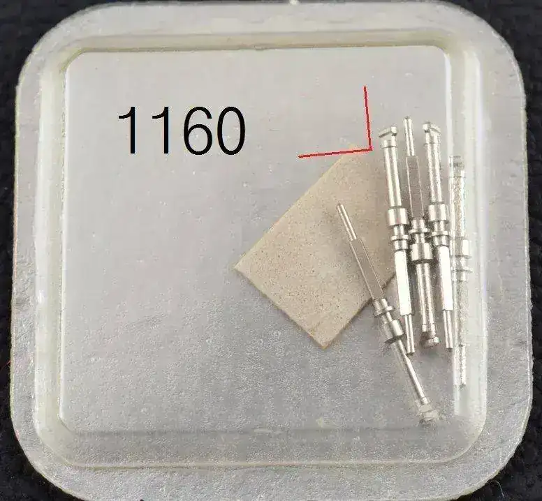

Hola,
tenés dos variantes para esa tige partida o cardánica.
Según la nomenclatura de Omega la nº1160, que tiene un encastre clásico,

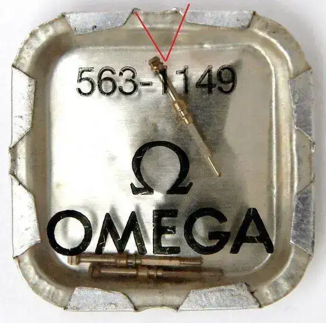

Y la nº 1149 con el encastre en ángulo típico de los relojes con tiret a botón (sin tornillo),
la cual se puede colocar directamente, empujándola
(aunque nunca dejo de presionar el botón, al colocarla, en cualquier caso).
    40 KB · Visitas: 189
    38,3 KB · Visitas: 183
