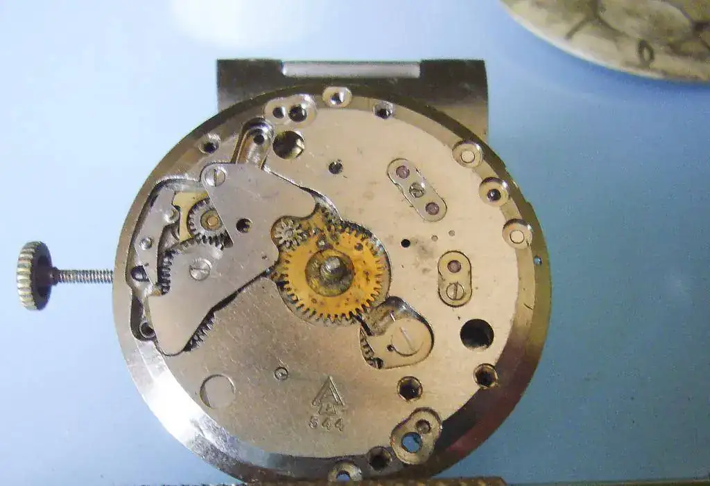

¿Quien me dice de que calibre se trata?
Casiná
Casiná
Maestro Heladero
Tiene una A dentro de un abeto, con lo cual pensé que pudiera ser Alpina pero no aparece. Debajo tiene el numero 544.
Gracias de antemano. Un saludo.
Parece un calibre manufactura.... Difícil.....
Pues es un movimiento Amida, un saludo.
Parece un Amida.
Poco más puedo decir.
Buen día; Amida 544 es de una flia. de movimientos económicos. Un saludo, Luis desde Argentina

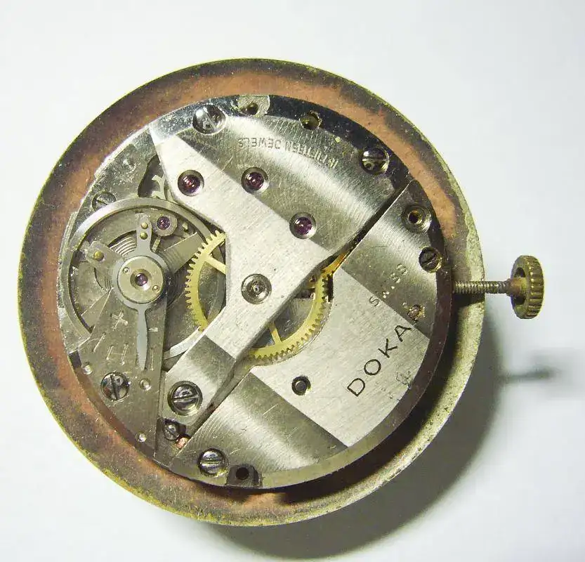

Gracias a todos. Estoy haciendo una base de fornituras clasificadas y entre los desguaces me encontré con este que no se parece en nada, pero en nada, a los Amida que presenta Ranfft. Por eso lo descarté. Esta es su cara trasera y no es el mismo tipo de relojes Amida antes citados. O al menos no se parece.
Buen día Casiná; comparando el resorte de tiret se identifica el calibre de las máquinas y no por los cortes que uno observa en los puentes - los cuales pueden ser recortados de diferentes formas - según el pedido de cada empresa que lo ensamblará.
Desde luego, desde luego; por eso mi foto fue de la cara del resorte. Pero lo que quiero decir es que este movimiento no es de la calidad de los Amida presentados por Ranfft.
Buen día Casiná; no me dí cuenta que en Ranfft figuran solo 6 calibre de los 30 calibres que tengo?
Amida, con los años - fue mejorando mucho la calidad de sus máquinas. Un saludo, Luis desde Argentina
Es un Amida. Será que no viene en Ranfft.
He aquí el logo de la marca.
No, no viene en Ranfft. Como dice el maestro, en esa página sólo vienen unos cuantos y son de las calidad de los BFG, los OC7, etc, etc.
Buen día zampetti; no entiendo por que no viene en Ranfft sí en los libros de esa época ya figuraban unos 30 calibres Amida.
En caso de necesitar algún otro calibre - me lo pueden pedir. Un saludo, Luis desde Argentina
