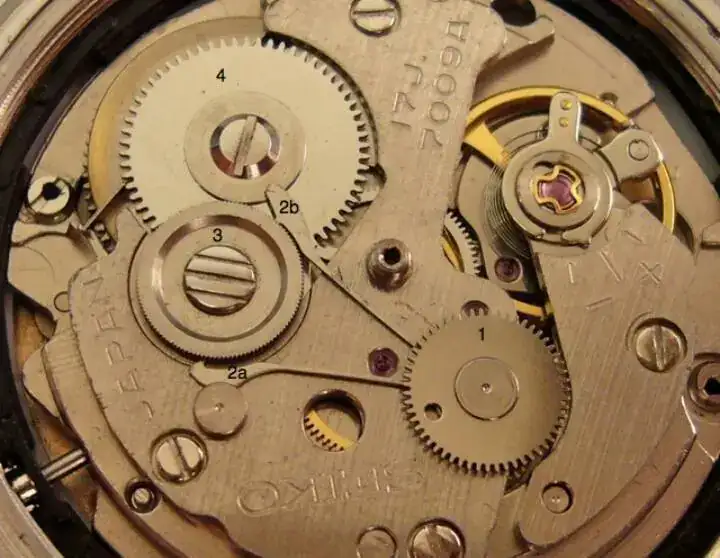

La mayoría de aficionados a la relojería mecánica saben que la conocida como «palanca mágica» es el sistema de carga automática típico de Seiko.
Los no iniciados pueden ver un vídeo de su funcionamiento aquí
Es un excelente dispositivo que combina la robustez con la sencillez, y la facilidad de mantenimiento con la eficiencia de su funcionamiento hasta el punto de que muchos Seiko carecen de la posibilidad de carga manual porque no la necesitan.
El sistema fue desarrolado por Seiko en el año 59 y se ha mantenido inalterado desde entonces.

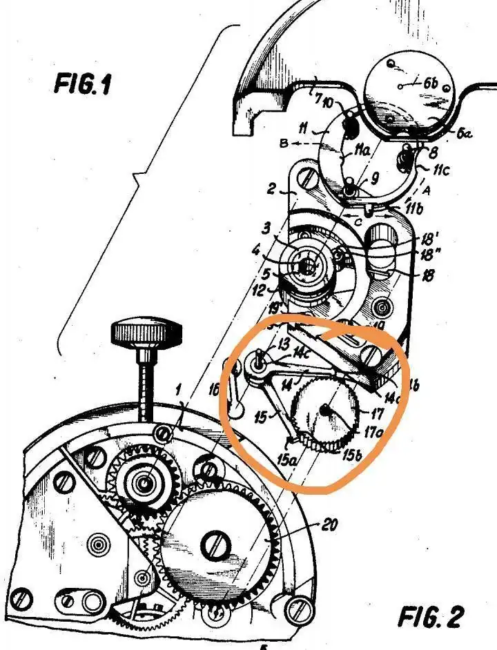

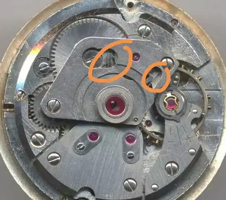

La casa Eterna ya presentó una patente en los años 40 diseñada por Benjamin Pellaton que se basa en el mismo principio de funcionamiento.

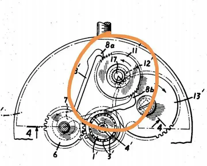

Posteriormente IWC, está vez gracias al ingenio de Albert Pellaton, desarrolló el dispositivo que lleva el nombre de su creador cuya similitud con el de Seiko es notable.
Aquí una muestra de su funcionamiento.

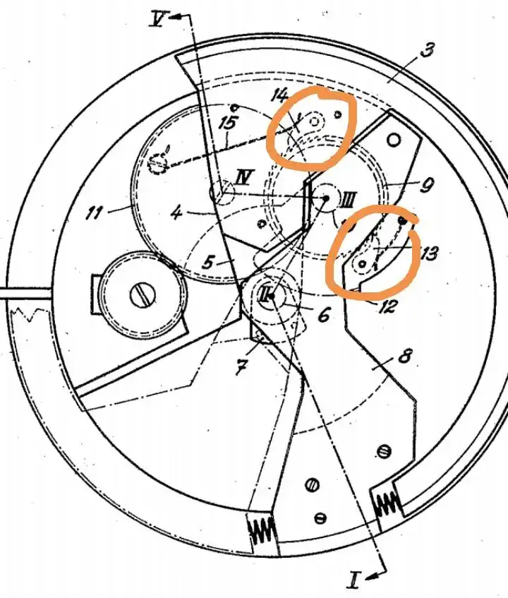

Simultáneamente, la casa alemana Otero patentó un sistema equivalente en el que la palanca es muy parecida a la de Seiko.
Con este sistema se pretendía mejorar la eficiencia, simplificar el diseño y reducir la altura total del reloj que ya no necesitaba un puente suplementario para albergar el módulo de carga automática.

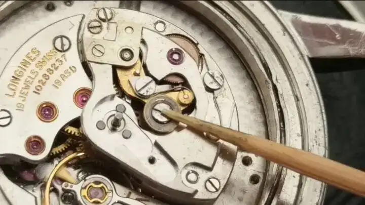

Por la misma época Longines también coquetea con un sistema similar en su calibre 19.

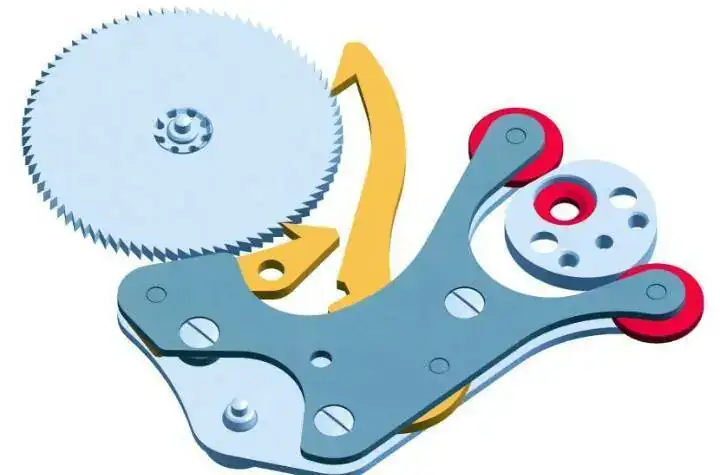

Añado con tu permiso este gif que incluí en el review del Seiko Marinemaster para ilustrar el movimiento del mecanismo del Magic Lever ...

El calibre 8L35 y 8L35B montan, al igual que otros muchos calibres de Seiko, el sistema Magic Lever o Leva Mágica, que es un ingenioso mecanismo de carga que hace las veces de las ruedas inversoras de otras marcas. Si bien para vencer grandes resistencias como en los Grand Seiko con más de 70 horas de reserva de marcha, carece de fuerza para su remonte automático, pero para este calibre funciona sin problemas.
Se trata de un sistema sencillo y robusto en el que la maza oscilante engrana una rueda con un eje excéntrico, (similar a la leva de la rueda tractora de las antiguas locomotoras), en la que según gire en una dirección o en la opuesta, cada uno de los brazos que hace girar la rueda dentada que a su vez carga el muelle real, o bien uno empuja la misma o bien es el opuesto es que tira de ella, por lo que la carga siempre se produce en la misma dirección.

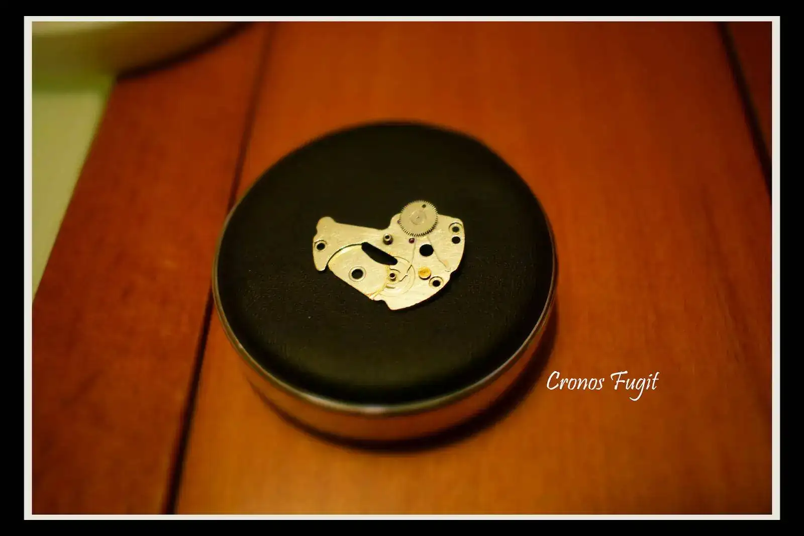

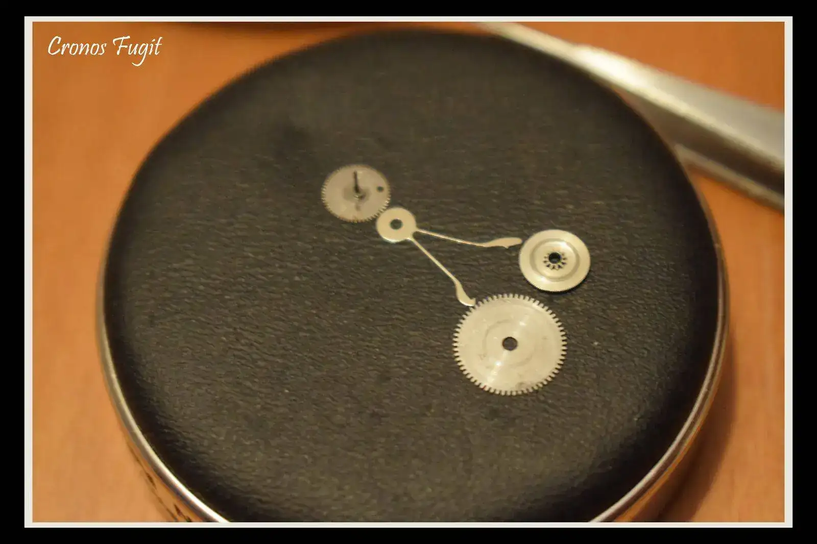

Tienes razón, la ingeniería mecánica es lo que tiene. Que fácil "parece" y el trabajo que lleva de estudio e investigación en los diferentes ámbitos de aplicación.
Si además le damos la vuelta y después de quitar una simple grupilla que los une, observamos la sencillez de su fórmula. Con unas pocas piezas y conociendo cómo y dónde está colocado el centro de una y otra pieza vemos el qué permite el giro hacia ambos lados y la posterior carga.
