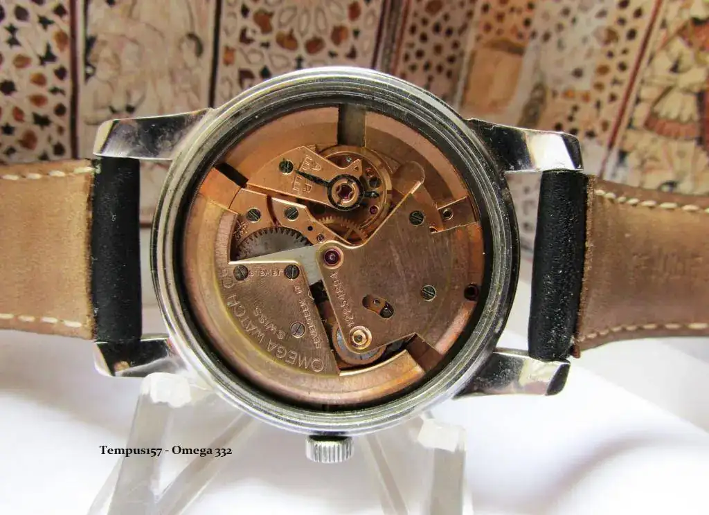

cal.332_tempus157.webp calibre 332 de Omega

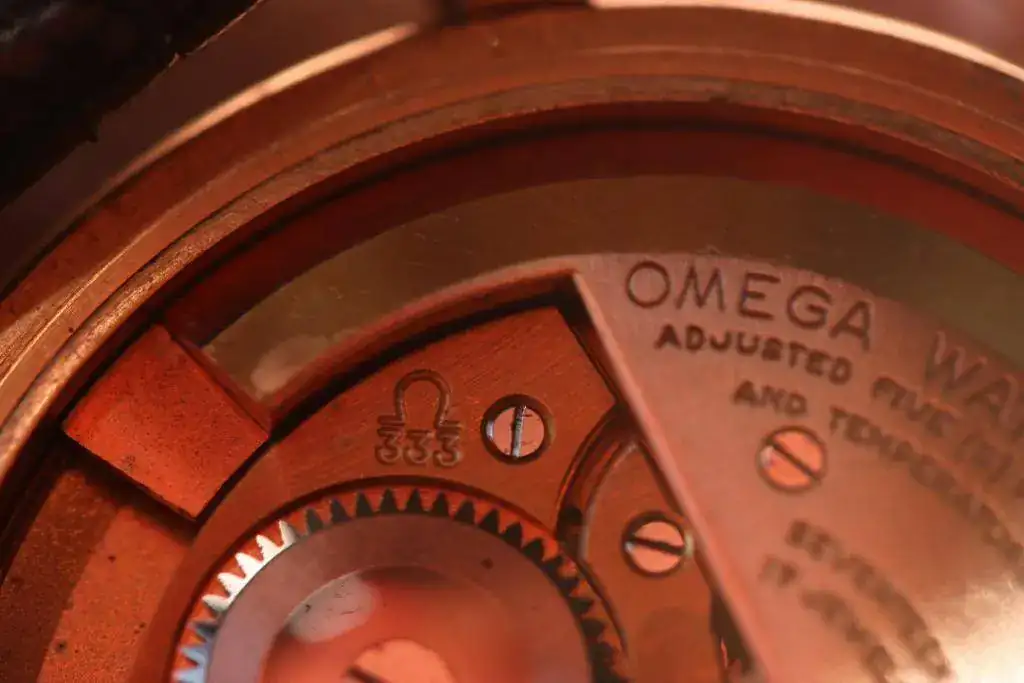

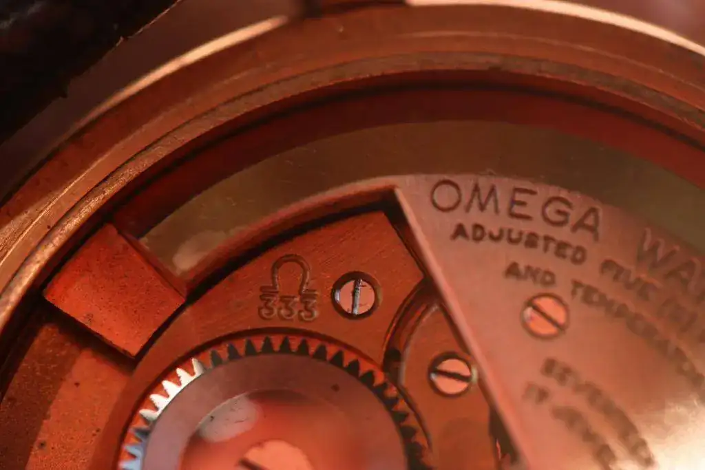

Amigo y creo que vecino Casiná, yo tengo un Omega 333 con caja de oro. Si necesitas o quieres verlo creo que no estamos lejos. Un saludo

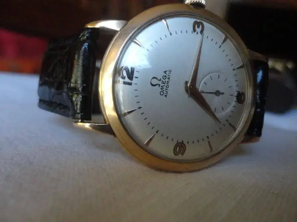

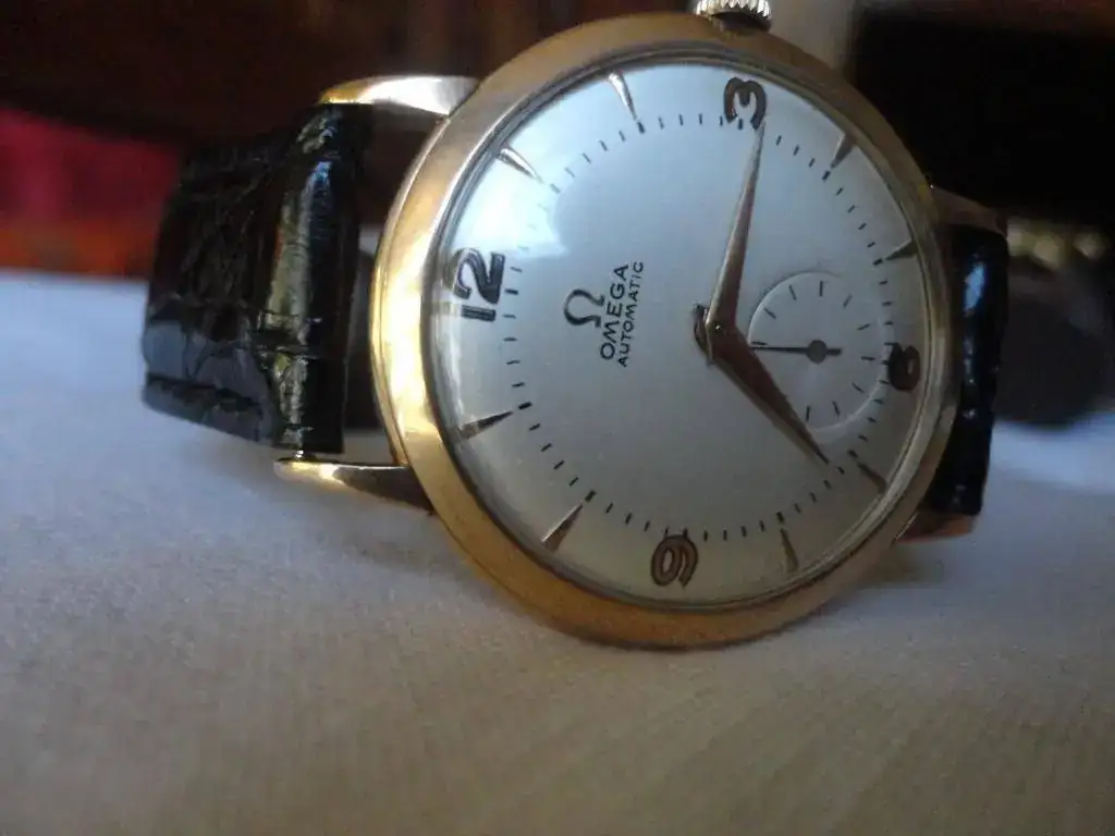

Aqui os muestro un 344 que llevo en el dia de hoy
Saludos cordiales
Saludos cordiales
.........qué bonito........................! :clap:
Que vaya bien el día, que de compañía ya la llevas buena....:)
