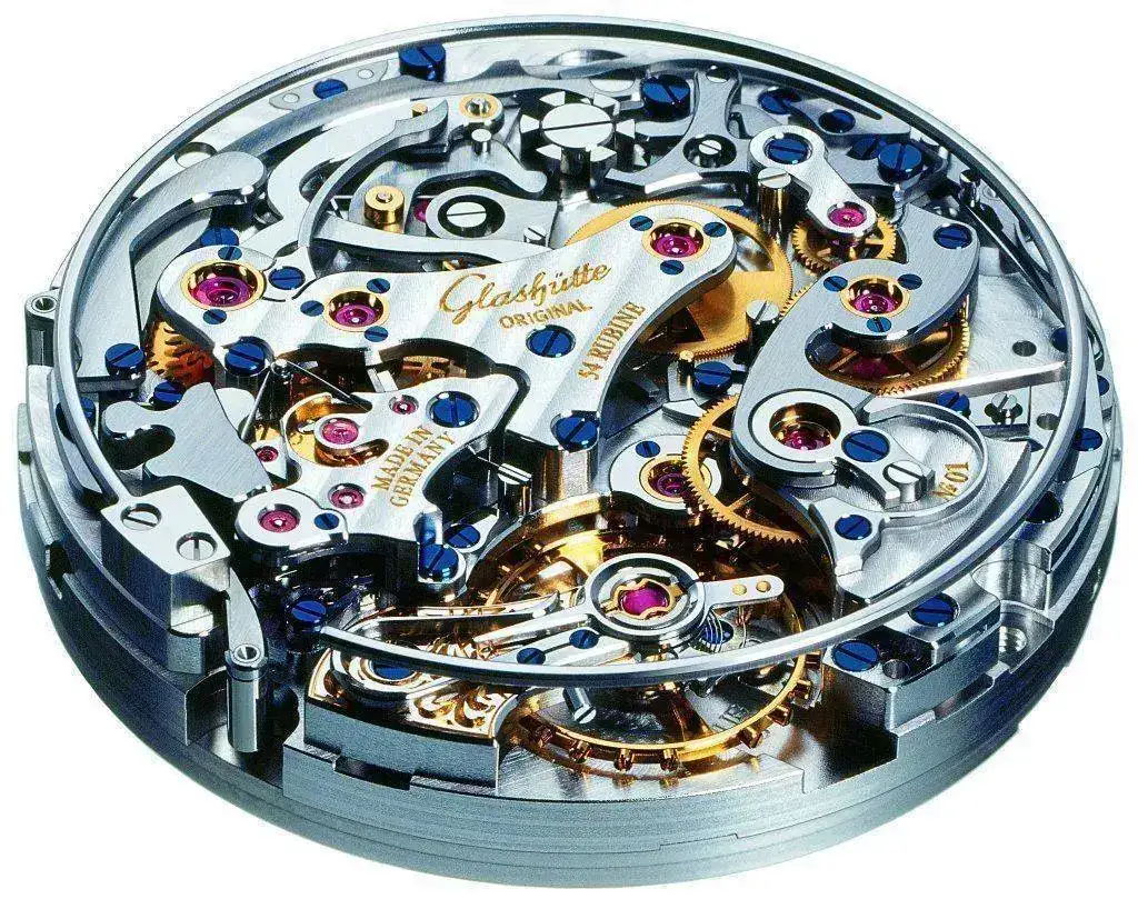

Bueno si tiene 54 mejor que mejor no???
Viendo que este movimiento esta firmado por Glashutte, seguro que 54 jewels es mejor. Sin duda, jijiji

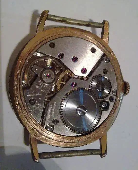

Jewels viene de la traducción inglesa que quiere decir joyas ves las piedresillas rosa esas son los jewels osea que quiere decir que tiene 17 joyas o 21
y sirven para asentar los diminutos ejes giratorios de las piezas que estàn en constante movimiento.
