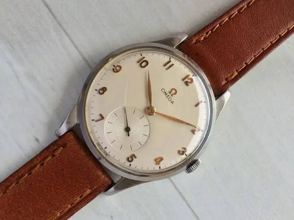

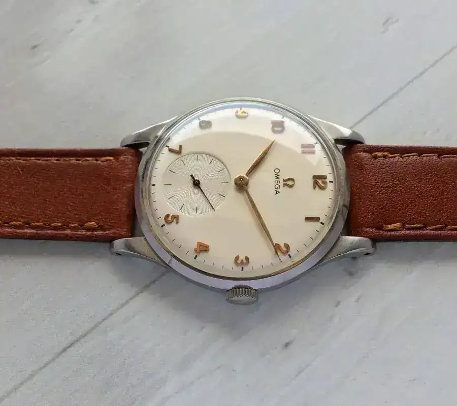

Se me presenta la posibilidad de comprar este reloj. A mí me parece precioso, pero quería saber si le veis algo raro. El color de la esfera me encanta pero al no ver ninguna marca de uso me da que pensar que podría ser repintado ¿?. El vendedor dice que aconseja un repaso mecánico urgente y eso no se si podría ser sinónimo de que el reloj tenga un problema mecánico ........
El reloj está en ebay por 1200 euros. Supongo que caro pero es que llevo mirando meses y los que veo en buen estado que me gustan suelen estar por encima de ese precio. Quería saber sobre todo si le veis algún problema, porque si no es así igual le mando una bajada de precio.....
Os adjunto fotos...
Muchas gracias señores, y buen verano.

Yo no a este precio. Ni pensarlo. A ver que opinan los demás.
Ni por la mitad, pero eso es muy subjetivo, si tú lo valoras en más…adelante

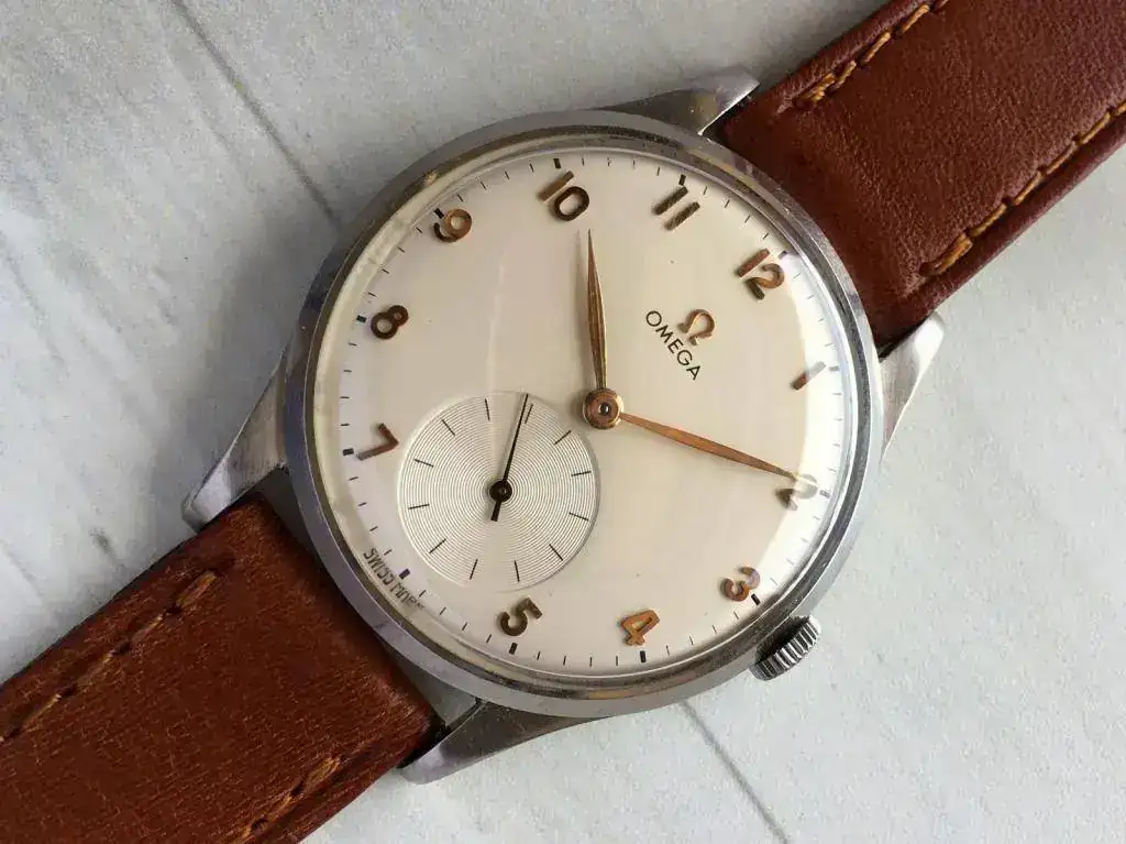

La segundera no corresponde con las otras agujas. Diría que es repintado pero tampoco puedo asegurarlo. El precio totalmente disparatado pero como ya han dicho, eso es personal.
Bueno Nando.....por la mitad habría que considerarlo un rato. Al menos por esos 38 mm tan difíciles de encontrar, y porque está con la cara recién lavá.
Pero por 1.200 €s., visita urgente al especialista ... y agujas "bicolor".....diría que hay que estar "mú sobrao" de liquidez. Pero...... ! Hay gente pá tó !.

Pues pienso como los demás, que está algo desfasado de precio.
En cuanto a la esfera, EMHO y sin ser ningún experto, te diré que o ha estado guardado sin uso en un cajón ([emoji848]) o esa esfera ha sido restaurada o al menos repintada, pues está como alguno de los míos después de restaurarlas.🧐
Ya nos contarás tu decisión, pero con paciencia se pueden encontrar cosas interesantes en eBay.
Saludos.[emoji1360]
No parece estar al precio que deberías pagar....

Abundo en lo mismo que los demás. 1.200 por un reloj que esté retocado es una barbaridad de dinero pero si no te importa a tí adelante. Yo pienso que la mitad si estaría bien porque menos es casi imposible salvo que busques un náufrago ....... Aquí, en el FCV, puede que lo encuentres mas comedido ...... ¿cuándo? eso es un misterio pero para esto de los vintages no hay que tener la más mínima prisa.
Sin ir más lejos yo te vendo uno sin repintar por la mitad. Si quieres dame un correo tuyo, te mando fotos y seguimos por privado.

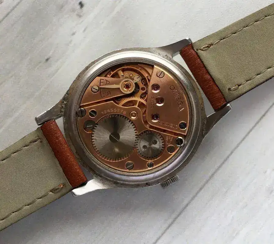

¿Entonces damos por hecho que la esfera está restaurada y que el segundero no es original?, Yo pensaba en acercarme a ese precio si el reloj fuera todo él original y sin restaurar porque lo veía en un estado perfecto. Naúfragos, no busco. ¿Y el calibre, qué tal lo veis?.
No sé, si le enumero los fallos al vendedor y le hago una buena contraoferta igual accede....
Bueno blenques, si hemos comentado el precio es porque tú lo has mencionado. Un vintage vale lo que alguien esté dispuesto a pagar, eso lo tenemos claro, si tú estas dispuesto a pagar eso adelante y enhorabuena. Los factores que mencionas para justificar el precio ya los tenemos en cuenta como aficionados al vintage que somos todos y aún así... no lo pagaríamos jeje. Pero si ese es *tu* reloj solo tú sabes lo que vale.

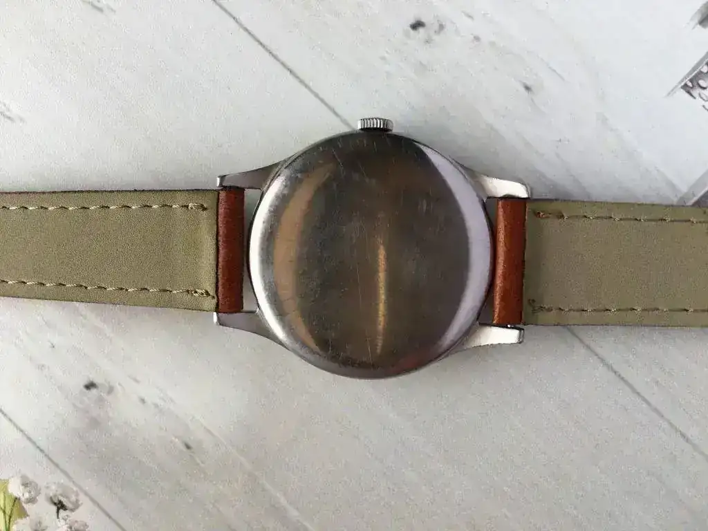

El reloj desde luego no es cualquier cosa, esa caja jumbo es rara de encontrar y la esfera está bastante bien restaurada (parece) y los calibres 30mm ya se sabe lo que son. Por cierto tienes foto de la tapa por dentro?
La esfera es repintada sin ninguna duda, el reloj tiene signos de uso, para estar en ese estado debería de ser un NOS, y obviamente no lo es. Por ese precio no debería de tener nada malo y tendría que estar listo para usarse. He visto algún Omega con caja de oro (no sé si nacional o Suiza) con esfera perfecta por 1400 en tienda, así que como dicen por ahí, como mucho la mitad de lo que piden.

BUEN DIA!!! ACA EN ARGENTINA ME PARECE UN PRECIO SOBREVALORADO,MAS POR UN CALIBRE 265.
EL RELOJ A MI MODO DE VER TIENE ALGUNAS COSAS QUE LE AFECTAN SU VALOR;ESFERA PARECE REPINTADA Y AGUJA SEGUNDERA COMO DIJO EL AMIGO FUGITO NO CORRESPONDE AL MODELO.

Cariiisimo y dial repintado, si no tienes prisa pasa y sigue buscando que algo saldrá

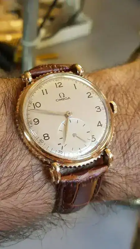

Me parece una barbaridad y si parece que este repintado y lo que te han dicho de la segundera, te muestro el mio, la esfera esta repintada y lo hice (mejor dicho lo mande hacer) yo, y el reloj es de oro, pague por él en total alrededor de 430 euros, no hay que tener prisa.
Solo te puedo decir que me parece muy bonito.
También opino que está un poco pasado en precio, el calibre parece correcto, sin marcas de óxido o diferencias en su coloración en sus pletinas. En esto de vintages y sobretodo en Omega, la llave del suceso es paciencia, paciencia, a menos que no te importe una pieza sin mucha originalidad. Suerte en la busca

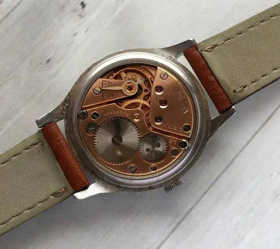

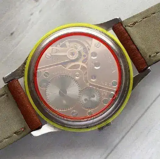

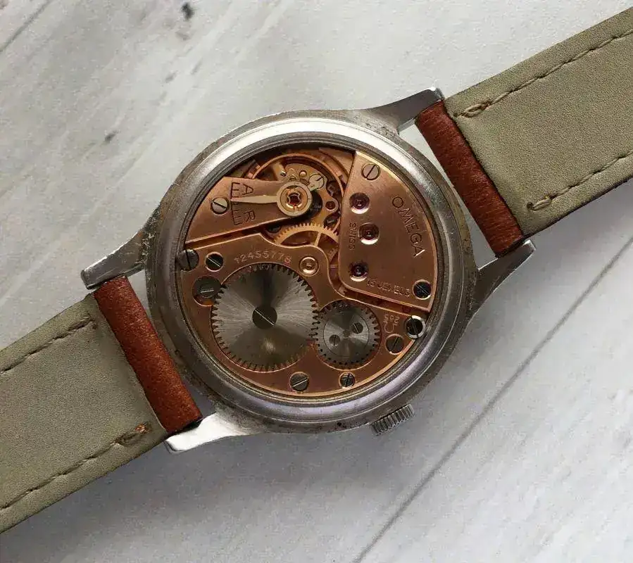

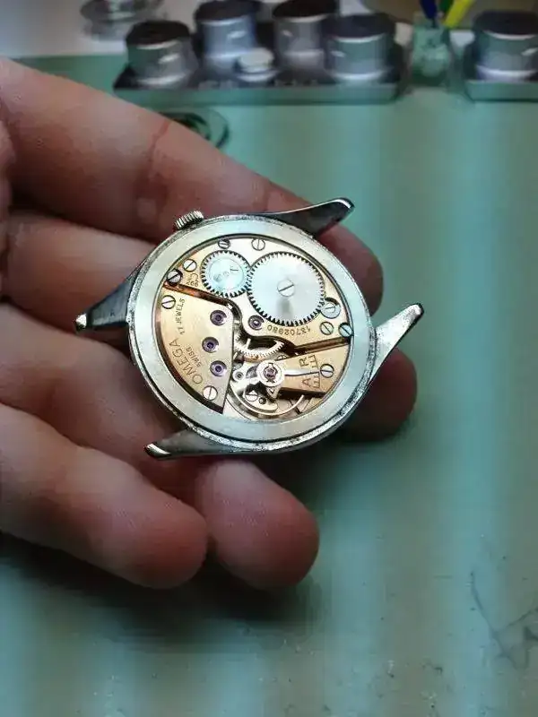

No voy a redundar ya en lo que han dicho los compañeros acerca del precio y la esfera, pero si voy a hacer una puntualización que puede que se haya pasado por alto: el reloj mostrado no es de 38 mm, como mucho diría que 36, desconozco la referencia de la caja, pero si comparas con una 2505 de 38 mm, a igualdad de calibre verás que el espacio entre el perímetro del calibre y el perímetro de la caja es mayor en esta última.
El mostrado:
El de la 2505 de 38 mm:
He medido el calibre de la foto ( cal 265. mide 30,5 mm. según ranftt ) la caja mide aproximadamente 38 mm. sin contar corona
El mostrado:
Ver el archivos adjunto 592006
Ver el archivos adjunto 592005
ref: 2609 7 mínimo 37.5 a 38
