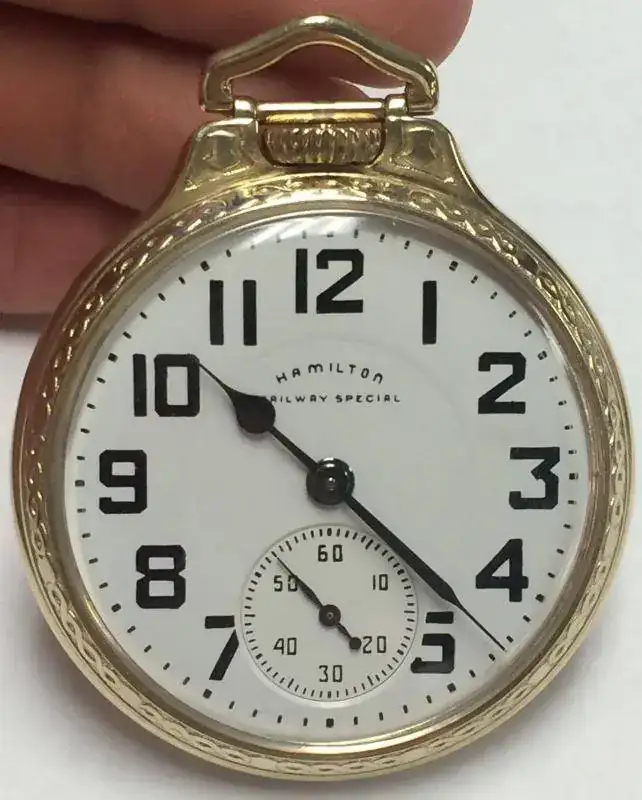

Y aprovechando el hilo....mira que preciosidad.....

El reloj que nos muestras es un emblemático Hamilton 992B, este es del año 1956.
En estado impecable la estimación es de $425-561 y aunque el vendedor acepta ofertas del precio marcado $539.99, al realizar la compra en los Estados Unidos si lo adquieres tendrías que añadir al precio final los gastos de aduana, IVA y gastos de gestión. Pocas veces compensa.
Por ese dinero puedes adquirir un par de estadounidenses de muy alta calidad y en muy buen estado, pero si buscas un reloj emblemático los precios se disparan debido a la demanda. Se produjeron 685.300 entre 1940-1969 del 992B y aún así fíjate que precios.
Pedros, el reloj que he mostrado solo lo he puesto a modo de ejemplo, es un reloj que me parece una belleza pero no puedo llegar a pagar ese precio ::bash::.
Al final supongo que será otro tipo de reloj ya que los que he visto como el de la foto se suben mucho de precio, ya me gustaría pero, o encuentro un chollo o difícil lo veo.

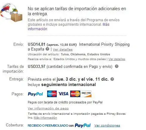

¿que tanto por ciento podría suponer el pagar en aduanas sobre el valor de un determinado reloj?
Si compras por ebay en USA, es muy frecuente que los vendedores tengan el Global Shipping Program. De esta manera, al comprar pagas por tres conceptos: el precio del producto, el envío y la aduana. Con el Global Shipping tú ya no pagas nada en España en concepto de aduana. Lo pagan ellos directamente y así no hay sorpresas.
El tanto por ciento oscila según el precio, pero es alrededor del 25 o el 30%.
Si lo he entendido bien tresenraya, en este ejemplo tendría que pagar además del precio del producto , las cantidades que se reflejan abajo, o sea, 14,81 USD más 33,97 USD, con esto se supone que ya no tendría que abonar nada de aduanas, ¿es así?
Antonio
Efectivamente, así es, ya no abonarías nada más. Y en las subastas, cada vez que vas a pujar te indica también automáticamente los cambios en la tarifa de importación.
