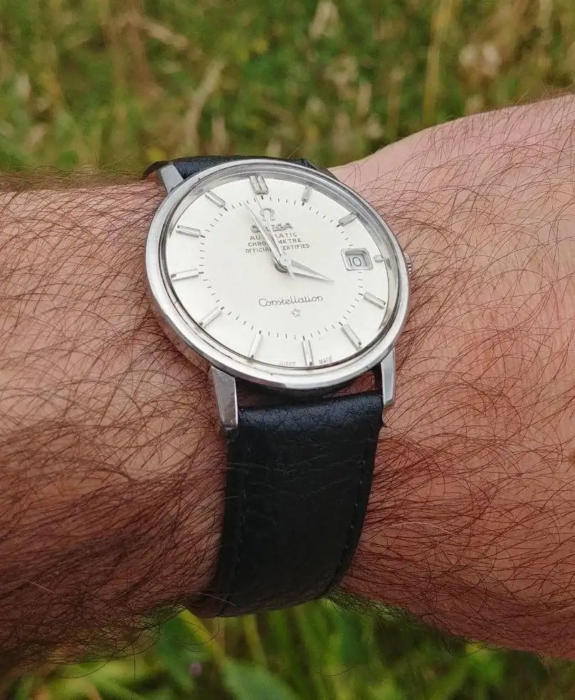

Tengo este que está en -5 segundos.
Si bien, pienso que es algo excepcional para un vintage de más de medio siglo. Supongo que, además de estar bien conservada la máquina, ha sido bien mantenida, se ha ajustado bien en su última revisión, y además se trata de un reloj con certificado de cronómetro.
Después tengo un Seiko UFO que está en unos -7 segundos, después de haber recibido mantenimiento.
Pienso que son casos excepcionales, y que otros vintage que tengo/tuve ni se acercan a éstos, pero si se cumplen los requisitos de buena conservación y mantenimiento de la máquina, y en su época se trataba de máquinas de calidad (con certificados de cronómetro o similar), sería totalmente equiparables a relojes modernos.
Lo que pasa es que un reloj con 50-60-70 años a cuestas, no siempre cumple estas cosas, de manera que para mi, si varía menos de 1 minuto diario, me doy con un canto en los dientes. Luego ya se verá si se puede mejorar el ajuste.

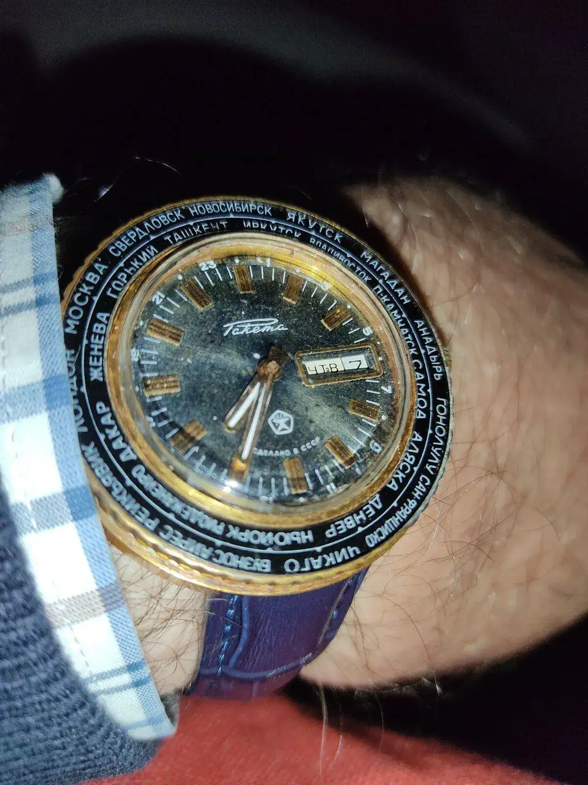

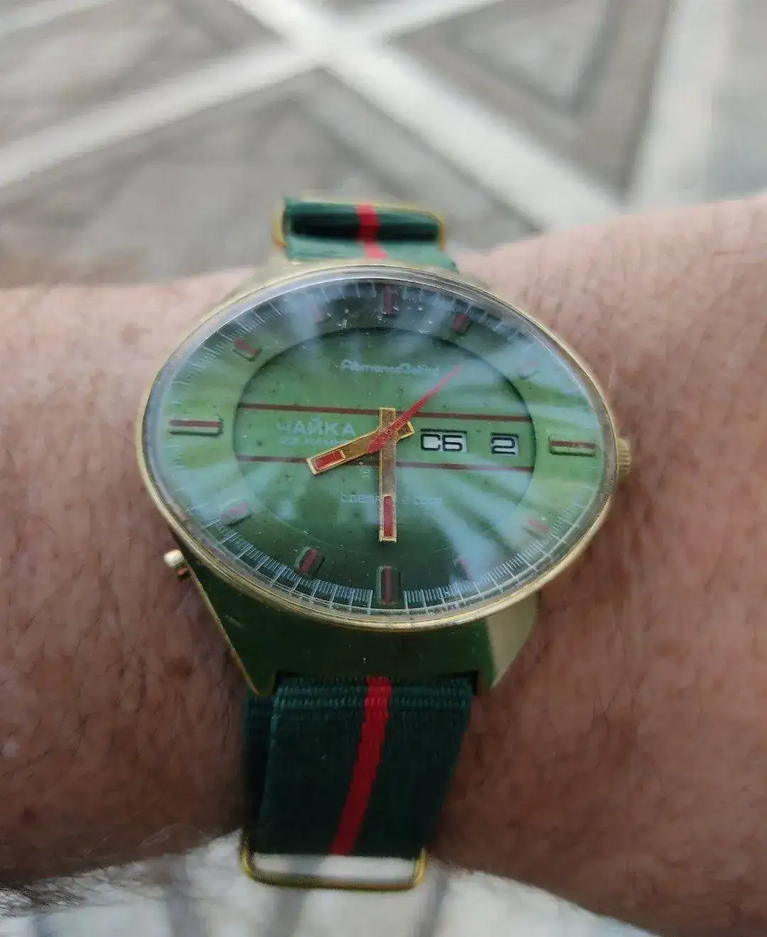

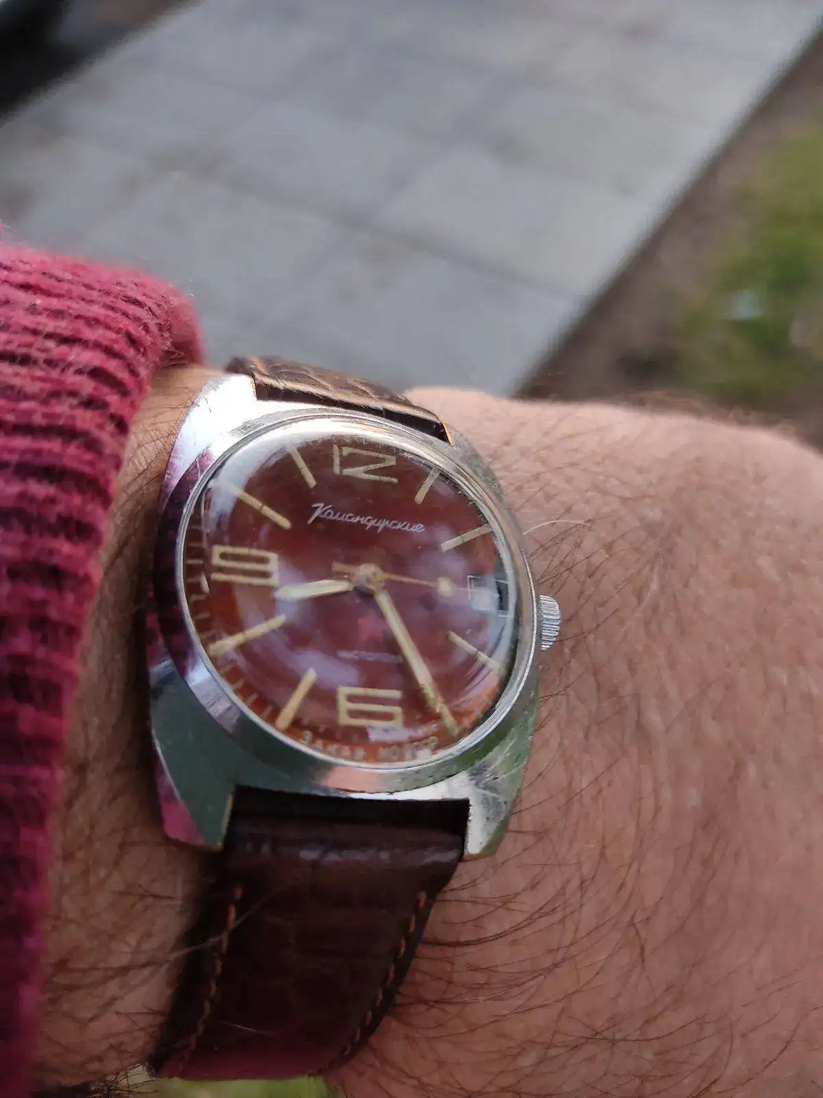

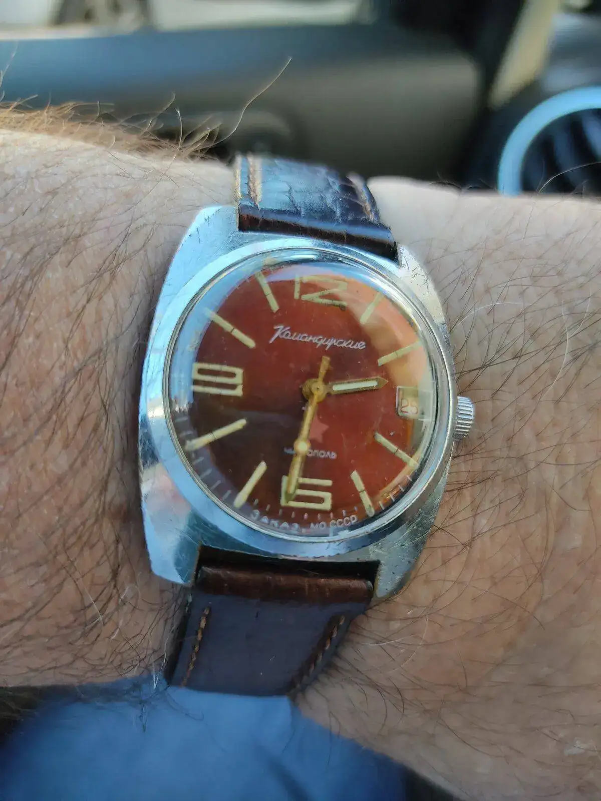

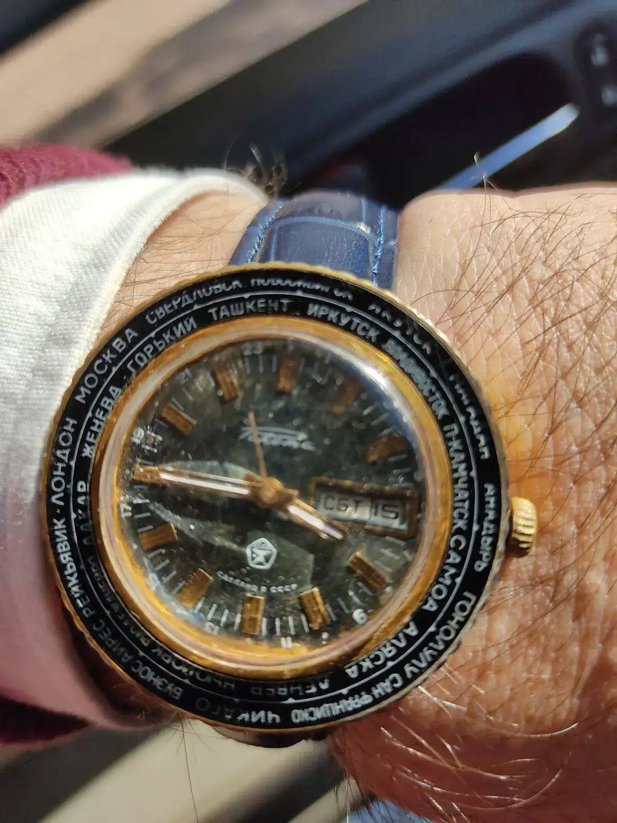

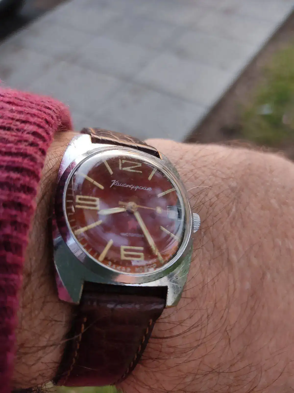

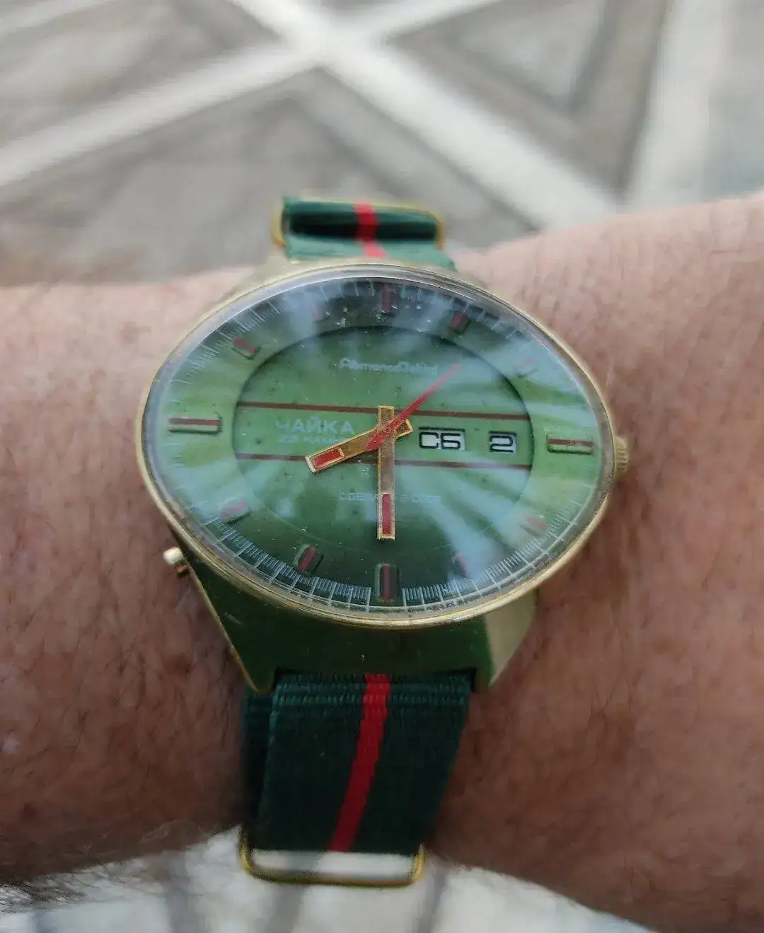

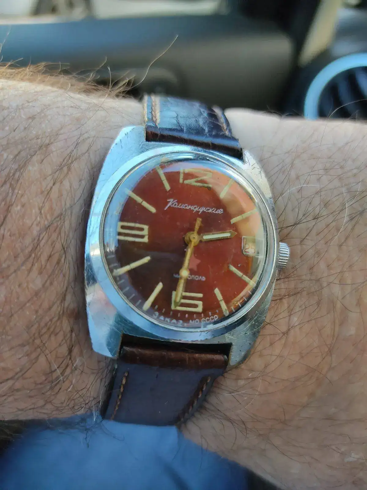

Te pongo alguno de mis rusos de entre los 60 y los 80 tal y como me vinieron. También tengo alguno que me varía un par de minutos al día.
    87,9 KB · Visitas: 63
    133,7 KB · Visitas: 61

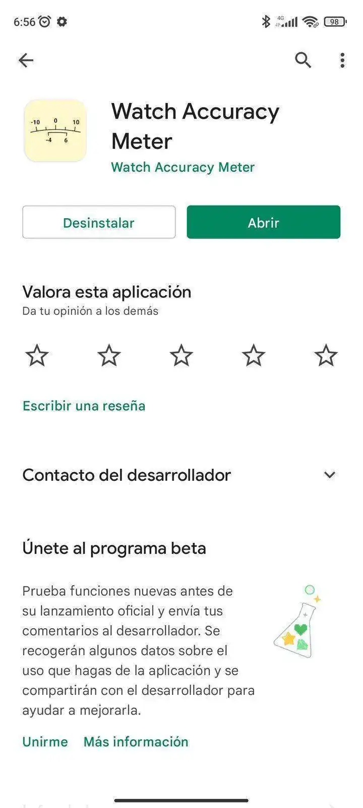

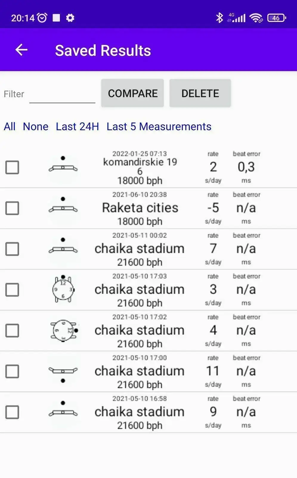

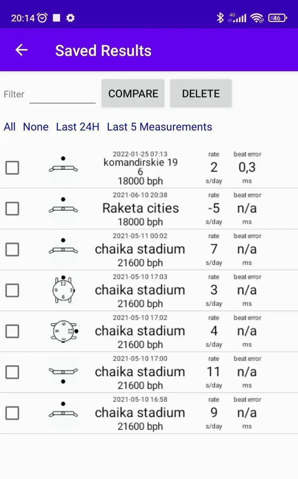

Yo los mido con una aplicación del móvil que supongo no sera lo más fiable, y más que en la desviación de los segundos por día lo que me da más pistas de que el reloj esta bien o mal es que las lineas que aparecen en el gráfico estén paralelas y juntas y el beat error sea lo menor posible, si es así el reloj suele estar sano aunque te atrase o adelante que eso es fácil de ajustar por un profano como yo, pero si los otros valores no están bien ya tiene que ser un relojero o alguien con muchos más conocimientos que el aficionado medio.
Que app usas que te da esas características? Yo utilizo Watchcheck, pero no me da gráficos de ningún tipo….
Para mí un reloj vintage con una máquina que en su tiempo no fue cronómetro, me conformaría que marche abajo del minuto día, quizás un poco mejor con mantenimiento. Saludos.
He probado varias pero la que mejor me va es esta
