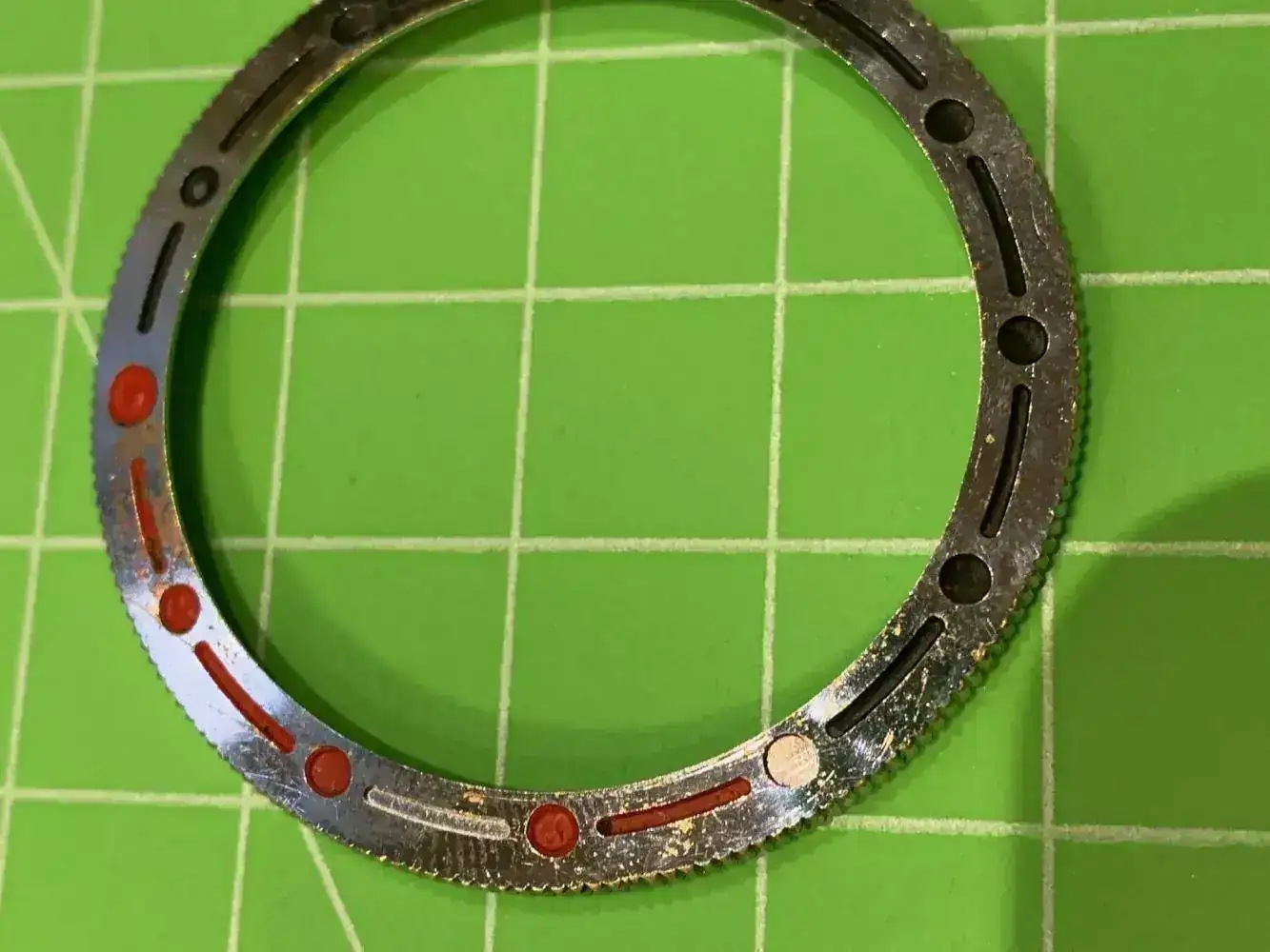

Estaba restaurando los biseles de unos Amphibia viejunos, y para repintarles los índices, compré pintura acrílica y pinté con cuidado los índices.
Para rematar la faena, probé a sacar la pintura sobrante con un paño o algodón cuando aún estaba fresca, y me llevaba parte de la que estaba en los índices, especialmente en el dial más dentado, que tiene los índices con poco profundidad.
Así que probé una segunda técnica, consistente en esperar a que la pintura está bien seca (pinté ayer y lo he pulido hoy) y luego con la Dremel y un accesorio de fieltro/algodón duro y acabado en punta (forma de bala), pulir y retirar lo sobrante.
Y la verdad es que el resultado ha sido excelente... aunque no tengo fotos que lo demuestren.
Con un palillo he probado la resistencia de la pintura y parecía que había quedado sólida y bien pegada.
Pero como en la pintura roja habían quedado restos de pasta de pulir, he decidido hacer una prueba de fuego: he sumergido los biseles en agua caliente del grifo y unas gotas de Fairy en un recipiente y he procedido a cepillarlos con un cepillo de dientes viejo.
Ya sé que es un trato duro, pero entiendo que la pintura de un bisel debe soportar eso, porque va a recibir un trato duro continuado.

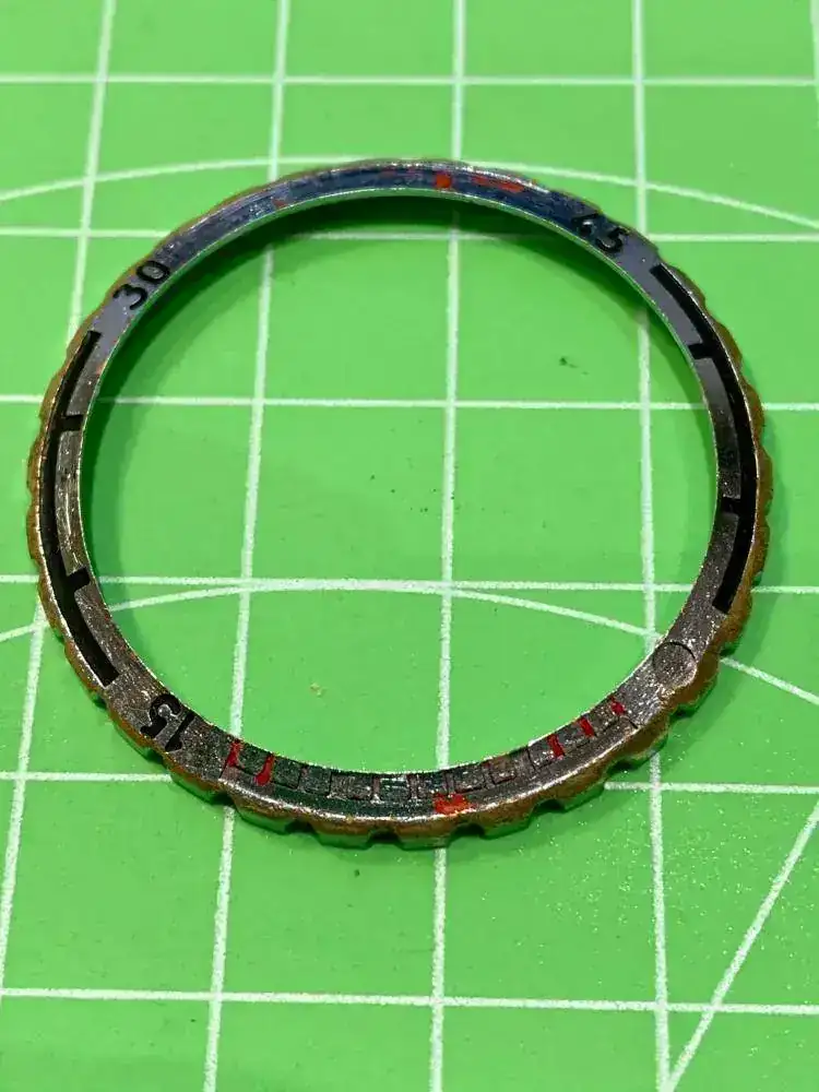

La cuestión es que la mayor parte de la pintura se ha desprendido:
En el otro tipo de bisel, con los índices más profundos, ha resistido mejor, pero algunos tramos también se han desprendido:
