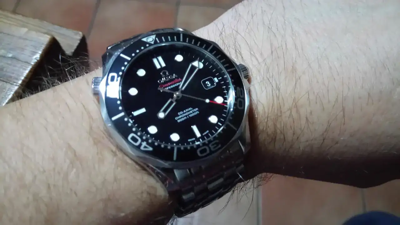

Buenas, acabo de adquirir un Omega SMP300 diver cerámico de segunda mano, y tengo pensado hacerle una revisión el año que viene, antes del verano. Por eso quisiera saber qué incluyen las revisiones en SAT oficial.
Decir que el reloj está en muy buen estado, y funciona de lujo, está en -1 segundo al día de media. Pero es de 2015 y no sé el uso que haya podido tener, "el normal" me dijeron, y aunque funciona bien quiero pasarle revisión. Gracias de antemano. [emoji6]

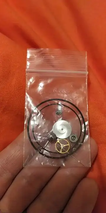

Mi 2254 es de 2004. A finales de 2013 se le hizo revisión completa. Te adjunto una mala foto de lo que sustituyeron. Entre otras cosas puedes ver corona, válvula de helio, junta de fondo, junta de cristal, agujas, volante, ancora, etc...
En el 2017 debido a una avería de la rosca de la corona lo envié y le cambiaron la corona, válvula de helio, juntas de cristal y fondo y trinquete del bisel.
En definitiva te cambian todo aquello que consideren defectuoso o desgastado y más. La verdad que lo dejan como nuevo.
La revisión completa incluye el pulido. Yo solicité expresamente que no deseaba que puliesen mi reloj y lo respetaron.
