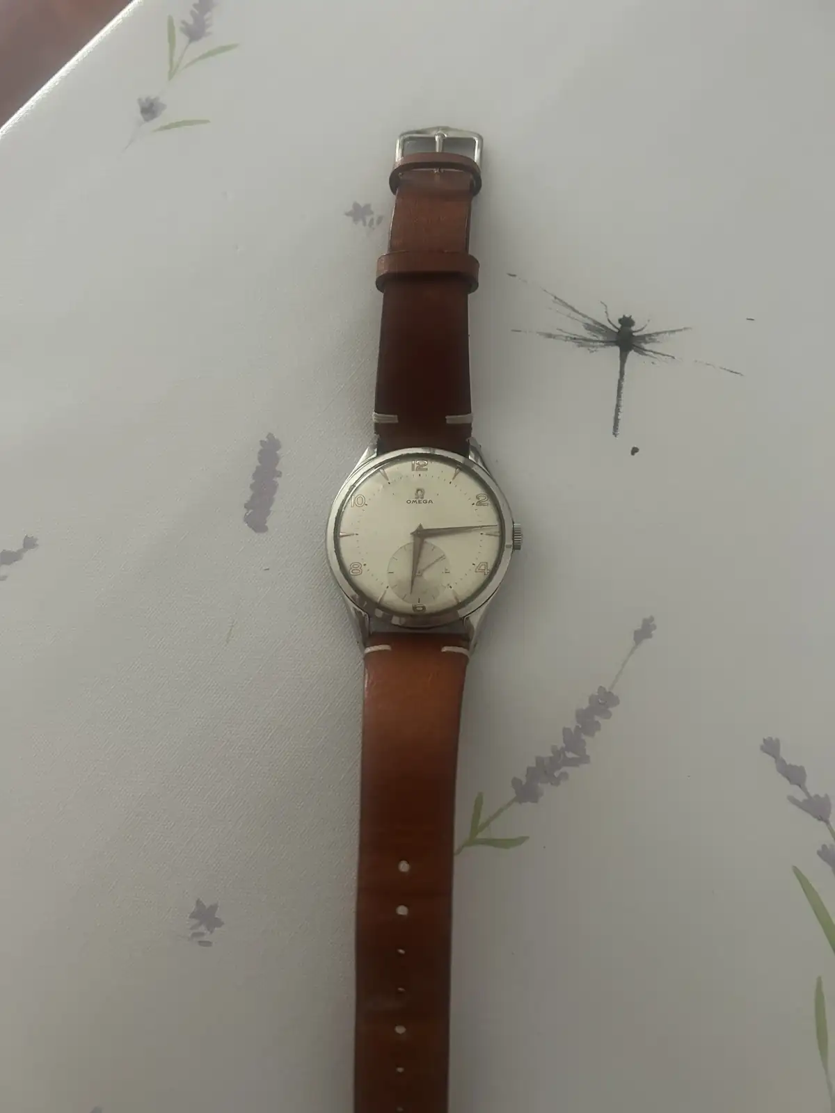

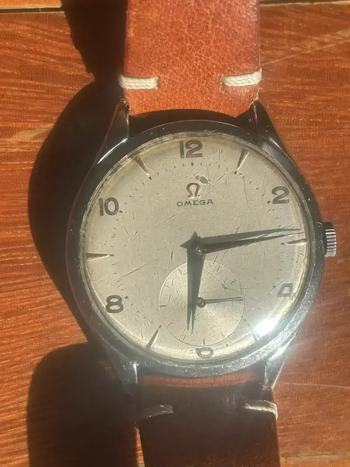

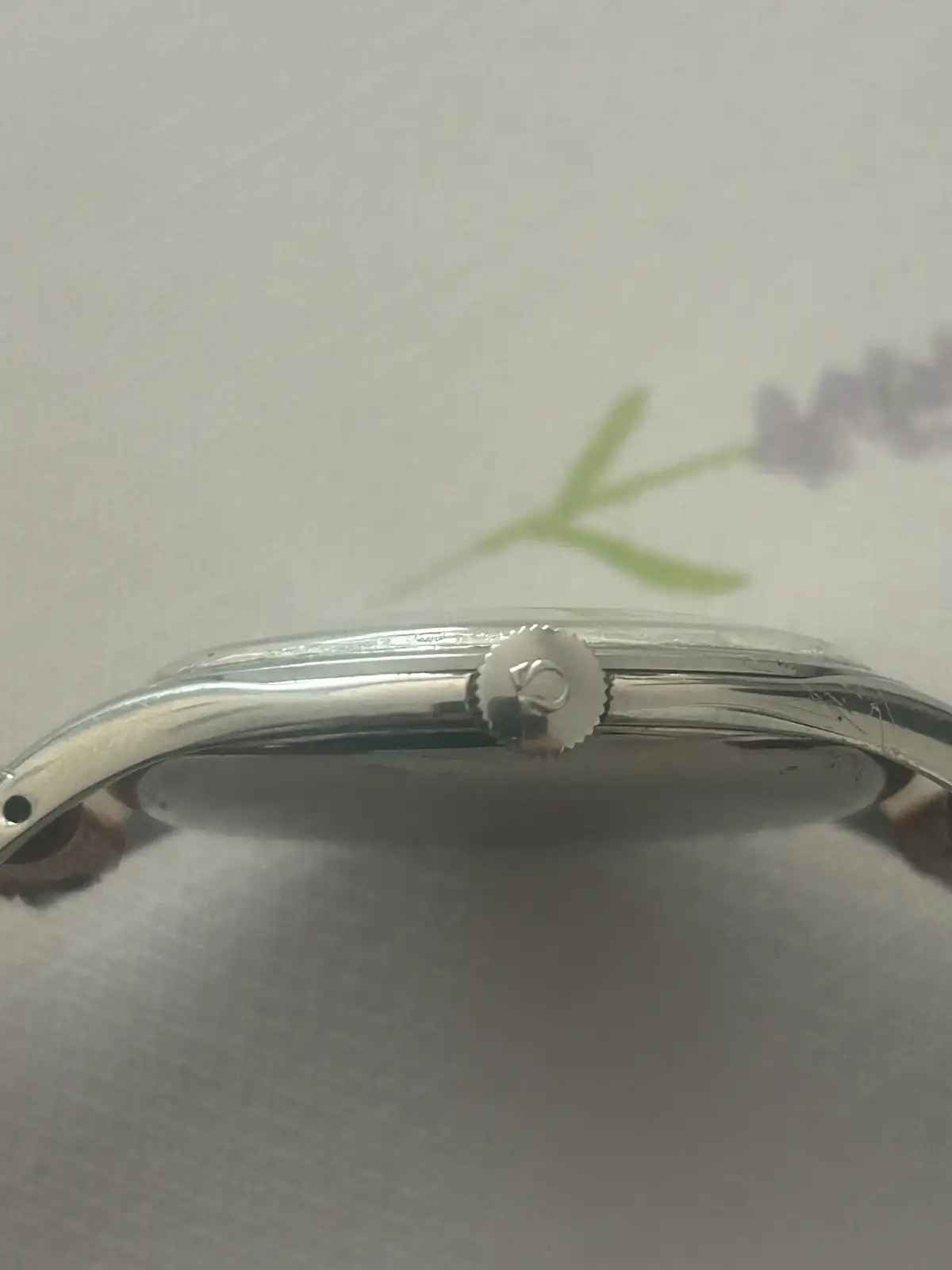

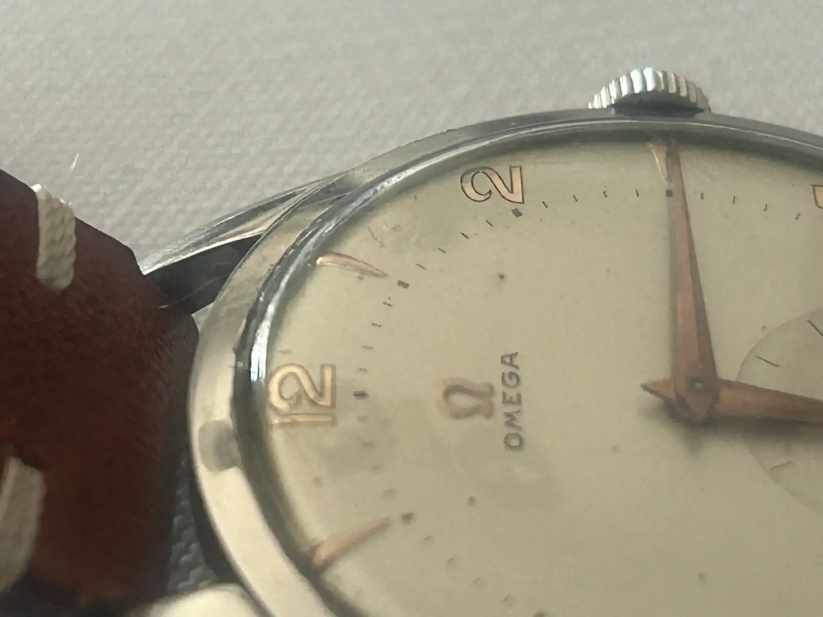

Buenos días a todos, acudo a vosotros para intentar recabar algo más de información sobre el reloj que ha caído en mis manos y algún consejo si crees conveniente hacerle algo más.
Yo soy bastante novato en este mundo y todavía más en el mundo vintage, del que poco a poco me gustaría ir aprendiendo.
Ha caído en mis manos un reloj omega de una tía de mi madre, a la que además tuve un especial cariño, como una abuela más, por lo que el reloj para mí tiene mucho valor sentimental.
Me gustaría obtener algo más de información, de qué año/decada podría tratarse si es posible, saber si los componentes serán todavía originales o algún detalle más del reloj.
Buceando un poco por internet, he visto que podría ser un model Jumbo, y que quizás de los 50-60. Supongo que si enseñara el calibre sería más fácil, pero nunca le he metido mano a un reloj, y con este menos me atrevo aún.
Lo único que hice fue llevarlo por un joyero del CI, porque me pillaba de paso, para cambiarle la correa que estaba en muy mal estado, y me limpio un poco la esfera (que tiene además un pequeño arañazo al lado del logo de la marca)
Nose si me recomendáis que lo lleve hacer algún repaso más profundo.
Os dejo unas fotos del reloj, muchas gracias a todos por leerme y si podéis darme alguna orientación.
Reacciones: sergiowilde y P.G.
Bonito Omega. Al Corte Inglés no lo volvería a llevar, porque considero que son incapaces de hacerse cargo de este tipo de relojes.
La esfera está casi seguro repintada, aunque hace mucho tiempo. Del calibre, sin verlo, no podré decirte nada, pero hay muchos expertos en el rincón que podrán ayudarte.
Reacciones: sergiowilde, monk, Delofi y 1 persona más
Posiblemente monte un calibre 265 o 266.
Muéstrenos una foto por el interior de la tapa trasera.
Saludos cordiales
Reacciones: Delofi
Suscribo lo que dice Manuel, Omega 26X. Tengo dos 269 y son incombustibles, buena máquina y fácil de mantener, no es un calibre complicado. Si le pones un plexi nuevo o pules el que tiene mejorará mucho su imagen. La esfera debería tocarla un especialista.
Reacciones: Delofi
Si me doy cuenta yo que la esfera está repintada malo, pero entra dentro de lo normal, no se si te valdrá la pena volver a pintarla, yo casi que la dejaría así, mantenimiento de la máquina y poco mas
Reacciones: Delofi
Muy bonito reloj.
Parece un Omega de 30mm, relojes incombustibles.
Con una foto de la maquina y de la tapa de fondo por dentro (aunque también por fuera) te podríamos decir mucho mas.
Que lo disfrutes.

¡Buenas!
Gracias por compartir las fotos y la historia, es un reloj precioso y con un gran valor sentimental. Por lo que se ve, parece un Omega de los años 40-50, con calibre manual y segundero pequeño a las 6, todo muy típico de la época. La esfera y agujas parecen originales, con una pátina que es normal en un reloj de su edad.
Si mide unos 37-38 mm sin corona, podría ser un modelo conocido como “Jumbo”. Para saber el año exacto necesitarías abrirlo y mirar el número de serie del calibre, pero mejor que lo haga un relojero especializado para evitar daños.
Te recomendaría un servicio completo en un relojero de confianza para asegurar que el movimiento esté limpio y bien engrasado; así te aseguras que funcione bien muchos años más. El plexi podrías pulirlo o cambiarlo si te molestan los arañazos, pero la esfera yo la dejaría tal cual para conservar su encanto original.
¡Disfrútalo mucho, es una pieza con mucha historia y un recuerdo muy especial!

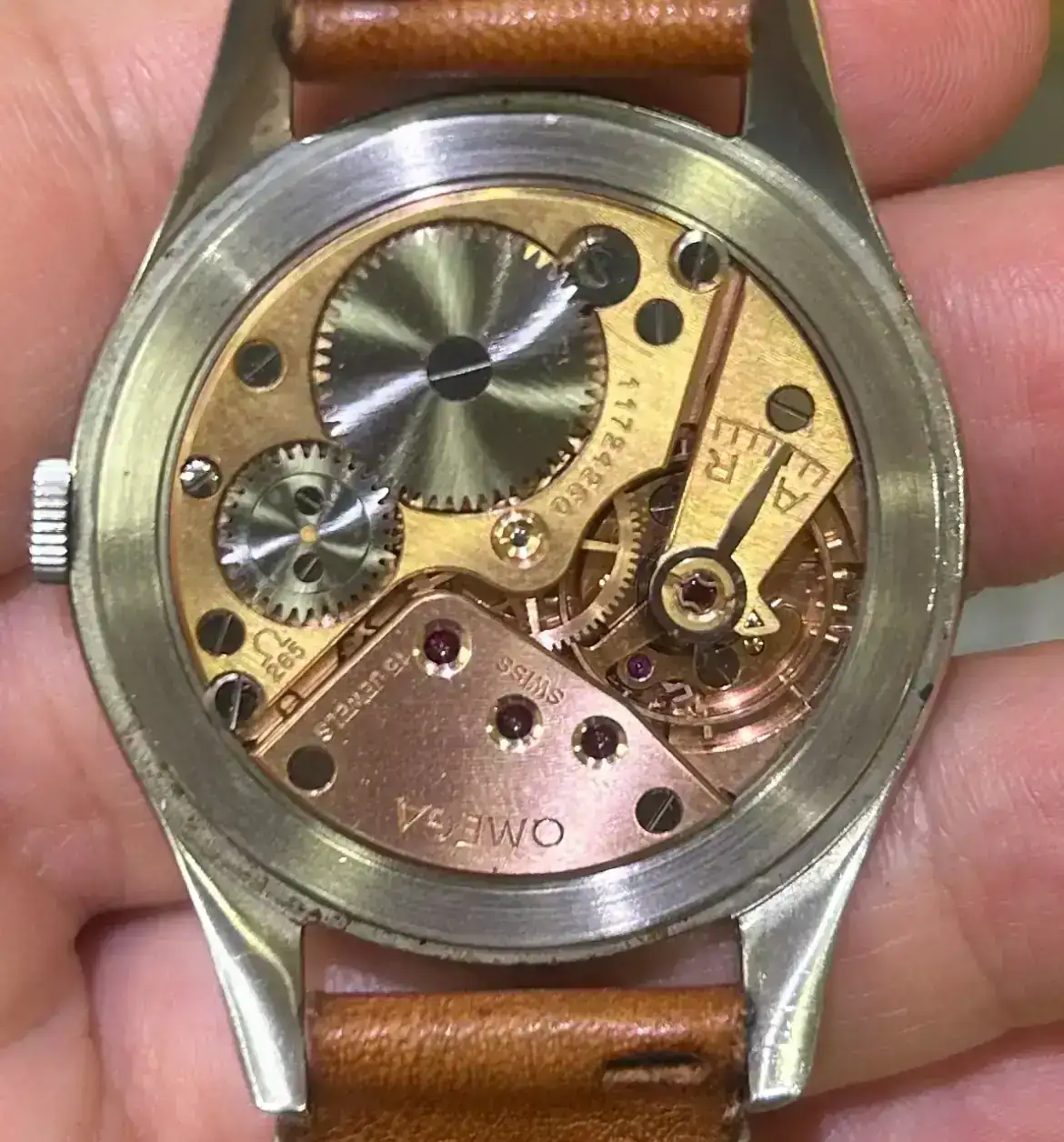

Muchas gracias a todos por vuestro tiempo y respuestas. He conseguido abrirlo, con ayuda, y aquí os dejo una foto del calibre.

Buenas ,muy buen relog si sr muy fiable y facil de reparar pero por Dios al corte ingles ,ni pasearlo cerca ,sin que se ofenda nadie alli solo hay cambiapilas y correas ...llevaselo al relogero de tu barrio o uno de confianza y te lo dejara redondo" a disfrutarlo saludos
Reacciones: Delofi
En su día, por la circunstancia que fuera. se le cambió el puente de rodaje y ahora se ve bicolor. Yo creo que tengo puentes más "amarillos" que ese.
Como te dicen un movimiento casi perfecto que con un poco de cariño, que no debe ni tiene por qué ser caro, se quedará de lujo.
