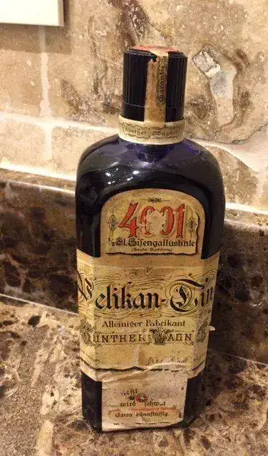

De compra en el rastro conseguí esta tinta Pelikan aun sellada y en muy buen estado no se ven grumos ni parece haberse evaporado y el color es muy bonito. Pero debido a su antiguedad y a la sospecha de que sea tinta férrica me entra la duda de que pueda dañar a mis queridas hijas. ¿Tomo el riesgo? tinta.webp

Pues en mi caso no sé si soy poco sentimental, pero la tinta la probaría primero en una pluma que en caso de estropearse no me provocase un infarto, y luego la usaría si queda comprobado que no da problemas. Eso sí, lo que conservaría es el tintero...
Una verdadera joya de tintero y por lo que leo en la etiqueta es una tinta ferrogálica..yo la probaría,estas tintas protegidas del oxígeno del aire y de la luz directa se conservan muy bien.Tengo varios tinteros de azul/negra de Pelikan de los años 60 y esta perfecta...la tuya es bastante más mayor..pero cierra muy bien el tintero despues de cada uso si no se oxidan y se forman posos,no pasa nada pero ya sería menos ferrogálica.

Haber...hasta hace poco solo había dos tipos de tintas para estilográfica,las de colorantes, y las ferrogálicas y su conservación en el tiempo depende de varios factores.SELLADO,LUZ Y TEMPERATURA.Si la tinta esta en su envase bien cerrado y sellado,protegida de la luz solar directa..y muy importante, en un lugar sin cambios bruscos de temperatura ni sometida a un calor excesivo,las tintas antiguas se conserva sorprendentemente bien.He usado y uso muchas tintas antiguas de los años 50/60 sin problemas,incluida la ferrogálica azul/ negra de Pelikan..que parece ser es la que nos enseña el compañero..suelen estas dejar un poso negro del componente ferrogálico,(galato/tanato férrico.) si la tinta en este caso no tiene un poso exagerado y su color es intensamente azul como veo en la foto,estoy seguro que podrá usarla si lo desea sin problema alguno.La madre del cordero esta en el sellado..los tapones solian hacerse de bakelita con una arandela de caucho como sello,si están bien ambos no suele haber descomposición.Las formulas de estas tintas solían ser muy sencillas:colorante,goma arábiga y/o azucar,agua destilada y fenol como conservante(su olor intenso y acre es muy reconocible en estas tintas) que es el único componente volátil,si hay fugas la tinta se enmohecerá y adiós..en las ferrogálicas a mas de los componentes que menciono añadimos sulfato ferroso,ácido gálico,acido tánico o tanino y una pequeña cantidad de ácido clorhídrico o sulfúrico para mantener soluble en galo/tanato ferroso de color verde, componente que con el oxigeno del aire oxida a galo/tanato férrico insoluble y negro zaino que es el que da la cualidad de "permanencia"a estas tintas.El ácido añadido puede atacar la goma con el tiempo sobre todo si es asistido por una temperatura alta y ya esta la cosa más jodida en cuanto a la conservación.Un truco para conservar bien estas tintas ferrogálicas una vez abiertas y que da buen resultado es poner el frasco del revés,asi solo tendrá dentro el aire que deja libre la tinta y no entrará nada del exterior,para esto hay que asegurarse de que la botella cierra perfectamente.

Haber...hasta hace poco solo había dos tipos de tintas para estilográfica,las de colorantes, y las ferrogálicas y su conservación en el tiempo depende de varios factores.SELLADO,LUZ Y TEMPERATURA.Si tinta esta en su embase bien cerrado y sellado,protegida de la luz solar directa..y muy importante, en un lugar sin cambios bruscos de temperatura ni sometida a un calor excesivo,las tintas antiguas se conserva sorprendentemente bien.He usado y uso muchas tintas antiguas de los años 50/60 sin problemas incluida la ferrogálica azul/ negra de Pelikan..que parece ser es la que nos enseña el compañero..suelen estas dejar un poso negro del componente ferrogálico,(galato/tanato férrico.) si la tinta en este caso no tiene un poso exagerado y su color es intensamente azul como veo en la foto estoy seguro que podrá usarla si lo desea sin problema alguno.La madre del cordero esta en el sellado..los tapones solian hacerse de bakelita con una arandela de caucho como sello si están bien ambos no suele hlber descomposición.Las formulas de estas tintas solían ser muy sencillas,colorante,goma arábiga y/o azucar agua destilada y fenol como conservante(su olor intenso es muy reconocible en estas tintas) que es el único componente volátil y si hay fugas la tinta se enmohecerá y adiós..en las ferrogálicas a mas de los componentes que menciono añadimos sulfato ferroso,ácido gálico,acido tánico o tanino y una pequeña cantidad de ácido clorhídrico o sulfúrico para mantener soluble en galo/tanato ferroso de color verde, componente que con el oxigeno del aire oxida a galo/tanato férrico insoluble y negro zaino que es el que da la cualidad de "permanencia"a estas tintas.El ácido añadido puede atacar la goma con el tiempo sobre todo si es asistido por una temperatura alta y ya esta la cosa más jodida en cuanto a la conservación.Un truco para conservar bien estas tintas ferrogálicas una vez abiertas da buen resultado poner el frasco del revés asi solo tendrá dentro el aire que deja libre la tinta y no entrará nada el exterior,para esto hay que asegurarse de que la botella cierra perfectamente.
