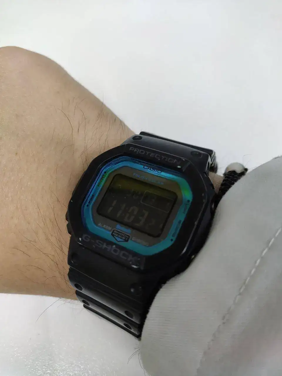

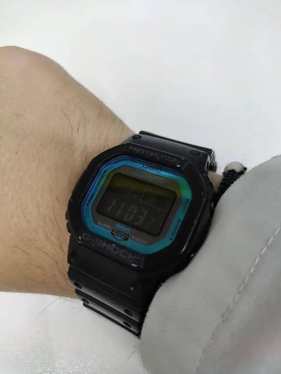

Hola, foro. Me dirijo a este club de sabios a ver si alguien puede resolverme una duda:
Pues resulta que el G-Shock que tengo nunca he conseguido cargarlo a tope y ayer me dio la alerta de batería baja.
Lo tuve un par de horas con una bombilla de led (fría) y conseguí que remontara aparentemente hasta la mitad.
Esta mañana me he fijado en que tras apagarse la luz (la tengo en automático), el reloj hace un doble parpadeo rojizo que nunca me había hecho.
¿Alguno sabe a qué se puede deber?
Este es el reloj en cuestión

Son avisos de Falta de Energia, el llevarlo con Luz Auto te hace gastar muchisima mas bateria ya que muchas veces se enciende con movimientos que son para ver la hora sino fortuitos.. yo se lo desactivaría, y lo pondria al Sol directo durante unos dias

Gracias por la respuesta. El caso es que lo conecto al móvil (es la única forma de ver el nivel de batería) y me marca por la mitad. Y el mensaje "low" ya no me aparece en el reloj.
Se soluciona dandole muchisimo Sol, todo lo que puedas del Sol mas fuerte del dia, tardan bastante estos acumuladores en llenarse tan solo es mas luz

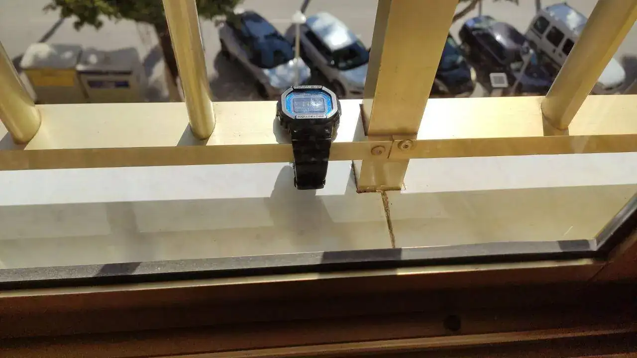

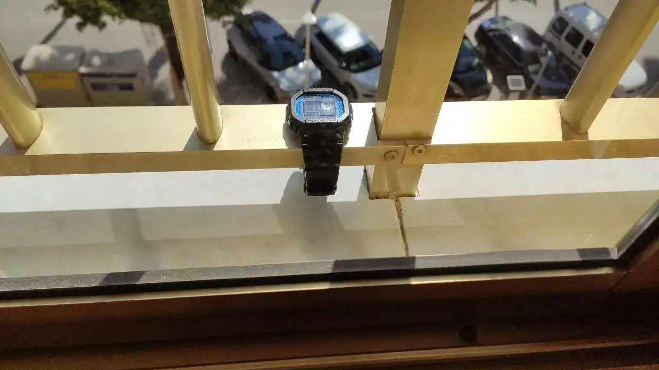

Reabro el hilo para comentar el resultado.
Después de un par de días a pleno sol atado a la barandilla:
conseguí cargar el acumulador por completo.
La señal roja efectivamente era el recordatorio del cumpleaños. Solo que no recuerdo que me haya estado haciendo eso todo el día con los otros que tengo configurados. Tendré que mirarlo bien con la app.
Muchas gracias a todos.
