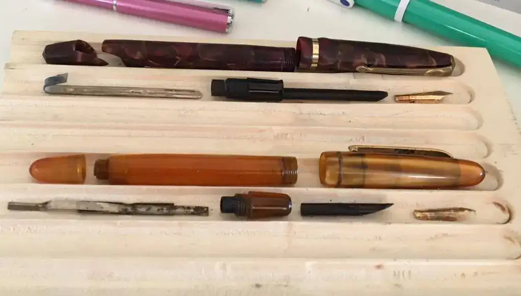

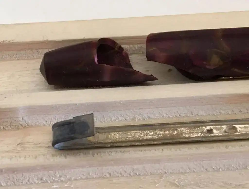

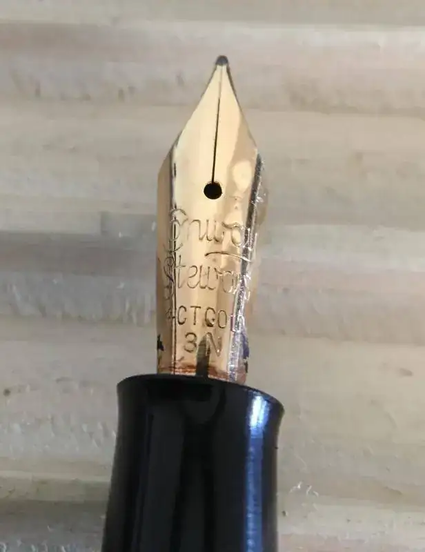

Buenas tardes!En el paseo matinal he recuperado una Regia Amarilla y un ConwayStewart 12 Granate Marmoleada ambas con plumín de oro
La Conway tenía el celuloide completamente reseco y está rota, ¿Qué pegamento me recomendáis?

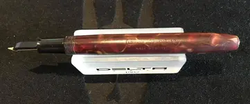

La Regia la he recuperado sin mayores problemas con agua y fairy

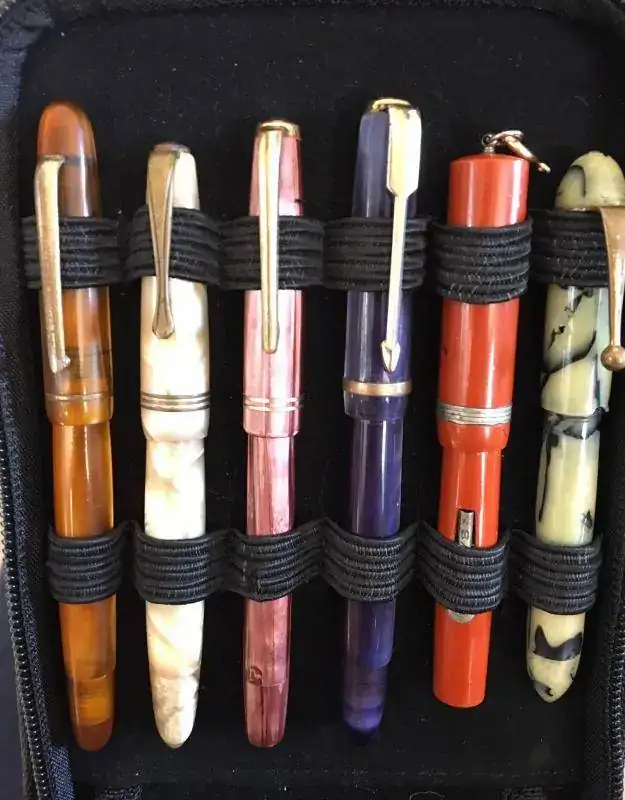

Junto a su hermana mayor, recuperada hace un tiempo
Junto a sus Primas

Hola, he visto la foto de la Conway Stewart y hay algo que me hace pensar que puede que no sea de Celuloide, la rugosidad, ensanche y estrangulamiento posterior en la anilla del CAP y la forma de rotura del barril donde debe encajar la J de la palanca, es típico del material que CS usó mucho y con muy bonitos diseños, " La Caseina o Caseina-Formaldehido para los entendidos, esta sustancia sufre un fenómeno de hiper-hidratación (lo vamos a llamar así) cuando está mas tiempo del debido inmersa en agua, se dilata, se ensancha hasta límites insospechados y cuando seca, vuelve a su tamaño original pero no sin haber dejado su huella, generalmente grietas en zonas de palanca de carga o estrangulamientos en las anillas que obviamente no sufren por estar en agua, - sufrido personalmente hace mucho tiempo y comprobado con los restos por segunda vez, en una DINKIE CS - esto me lleva a recomendarte que si usas Acetona, sigue después de la NOTA ".
NOTA1 ¿Esa rugosidad en le CAP la tenía cuando la encontraste? o la tuviste en agua alguna tiempo y luego apareció?, esta pregunta puede ayudar a saber su origen
NOTA2: la acetona, ataca a todo el material plástico (sí, ya sabemos que se vende en botellas de plástico pero esos pásticos tienen otra composición y resisten la acetona y muchos acidos, etc, etc, este es otro tema), como decía, la acetona es magnifica para hacer una pasta de relleno con el celuloide, con otros plásticos es menos poderosa pero se puede, si en un tarrito totalmente hermético - si es de cristal, mejor y mejor con tapon de goma o similar - echas trocitos de un barril negro (por ej: negro) y acetona y vas echando más trocitos hasta conseguir que se disuelva todo pero que forme un engrudo o pasta homogénea, esta servirá para reparar grietas o rellenar daños en una pluma del mismo material y color, el problema que puede aparecer son las mini burbujas de aire que pueden quedar atrapadas en la pasta, si esto ocurre, lo que suele ser normal y se hace muy difícil pulir sin dejar de ver esos puntitos semi transparentes que permanecen dentro del material, su pulido debe hacerse sin calor, poco calor y esta pasta se vuelve engrudo de nuevo como birutas o algo similar, dependiendo de la consistencia de la pasta, mejor en frío y bien endurecida, dejarla al menos 2 día antes de lijar y/o pulir.
Volviendo a la Caseina, el Cianocrilato puede que le venga bien siempre que se aplique, por decir algo, con la punta de una aguja de heparina (no se me ocurre algo más fino), lo mínimo para evitar que sus disolventes se encarguen de hacer mas estropicio, los hay de pegado inmediato " peligroso por ser irreversible" o en gel que permite algunos segundos más de ajuste, pero en todo caso, se debe probar antes en alguna zona oculta o no visible, la apariencia de esa CS no pronostica buen remedio, al menos así la veo yo pero si consigues enderezarla y pegarla, tendrás una preciosidad.

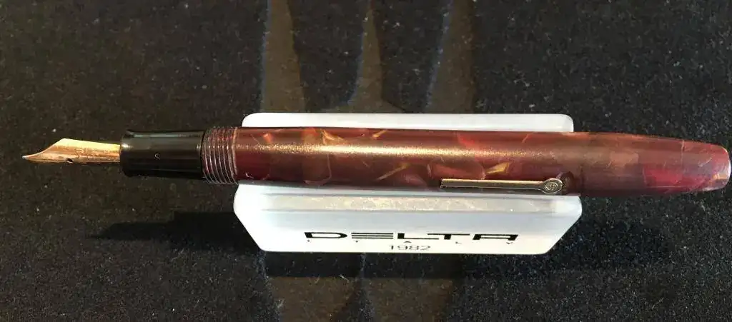

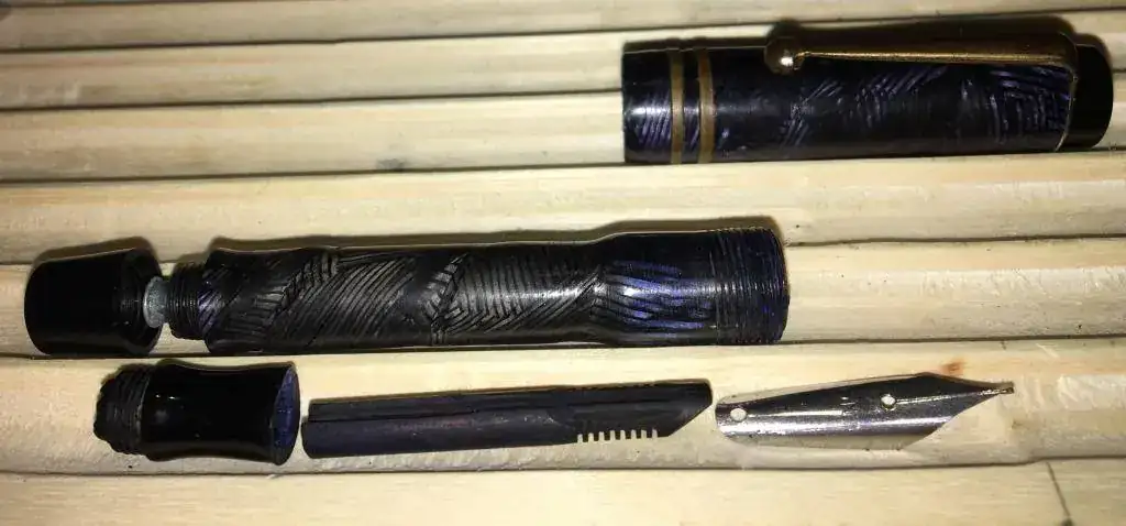

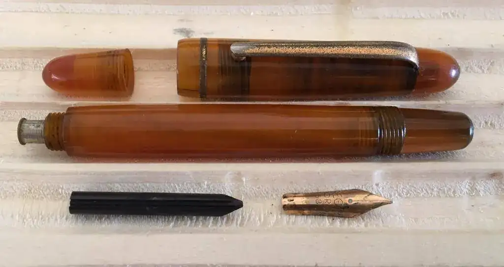

Edito para ilustrar con otra pluma "seca" de caseína

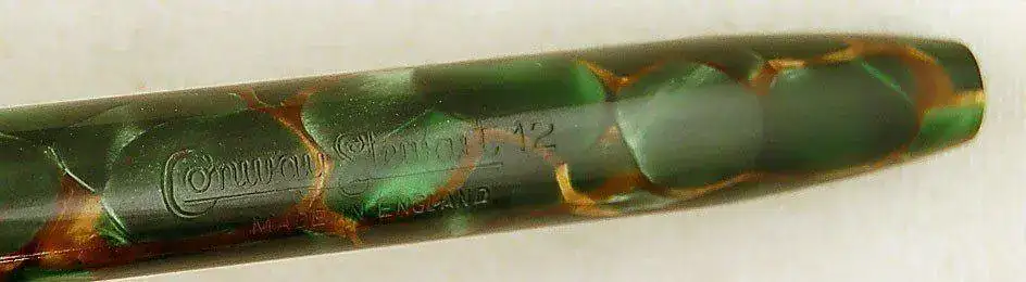

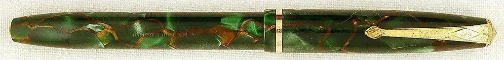

Como te dice malachvintagepens, puede ser de caseína esa conway. Por la foto no se aprecia bien el modelo. Una de las conway stewart que es de caseína es la nº 12. Mira a ver si pone en el cuerpo el nº 12, yo tengo una, es de los años ´50. La caseína es una proteina de la leche que en contacto con el agua se expande al chupar el agua (no se si esta explicación es muy correcta 🙂 ) Pero en todo caso no debe estar mucho tiempo en contacto con el agua, por ejemplo, no la puedes dejar toda la noche metida en agua.
Yo para limpiarla la cargo y la descargo con agua, pero procuro que el contracto con el agua sea mínimo. Sólo meter la boquilla (que no es de caseina) en el agua. Y dejarla bien seca después de limpiarla. Hasta ahora no se me ha estropeado haciendo esto.

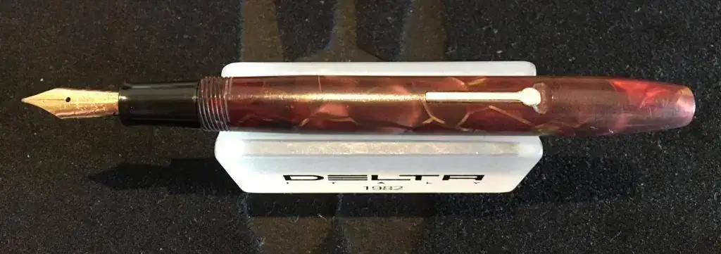

Te pongo unas fotos de la mía porque es muy parecida a la tuya
Si, es el mismo modelo que la tuya. En ls fotos no se aprecia pero viene marcada Conway Stewart 12 y made in England.
Supongo que por estar muy deteriorada, al meterla en agua 1-2h esta mañana ya se reblandecido el capuchón y la azul que mostré lo mismo. A partir de ahora estaré mas atento.
Tu pluma espectacular, está nueva!

La acetona perfecta para reparar celuloide, probado satisfactoriamente con un capuchón de desguace, como contra decir que se requiere Pulido porque deja las zonas afectadas mate.
Por otra parte como ya se ha comentado, la acetona no disuelve la caseína por tanto no sirve para reparar esta pluma "comprobado".

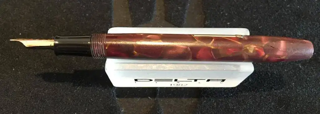

Al final tirando de la caja de herramientas he empleado:
Con resultado satisfactorio!
El resultado es bastante bueno, solo se aprecia si te fijas y porque una zona perdió algo de material; con un Pulido creo que será imperceptible.
Ver el archivos adjunto 388085
Ver el archivos adjunto 388089
Ver el archivos adjunto 388091
Ver el archivos adjunto 388092
Ver el archivos adjunto 388093

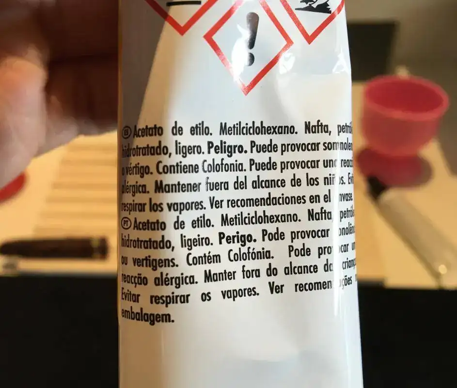

El producto es de Pattex, pongo foto:
La Caseína aguanto sin problema la acetona y el polywatch.
Sin embargo el Celuloíde se derrite con la acetona lo cual permite utilizarla como "pegamento" y el polywatch en menor medida también lo ataca por lo que no lo recomiendo para pulir celuloide.
