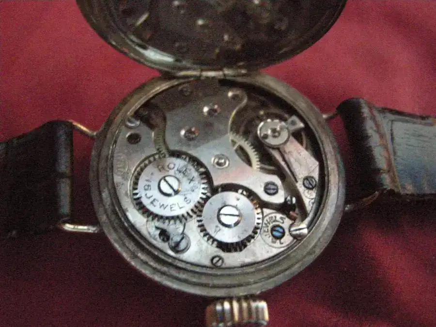

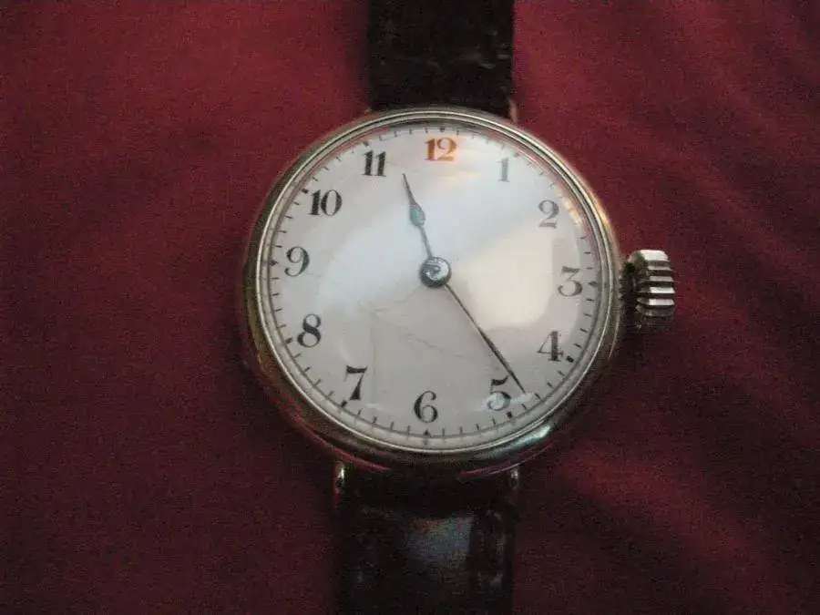

Excelente hilo iniciado, muy buena información dejo una foto de un Rolex del `25 o `30 con un calibre Rebberg

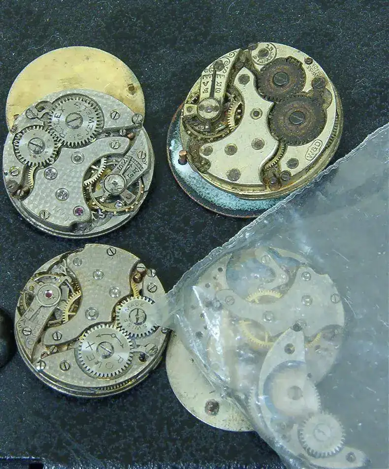

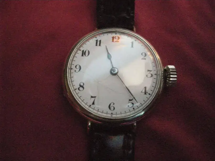

Mi estudio sobre la Rolex, inicialmente se centró en el de las cajas de materiales nobles que comercializó la W&D. Es conocido este ejemplo de 1.908 del Rolex Forum:
La caja nos dice que fue importada en 1.908 por la W&D a través de Londres.
1ª Foto del calibre
2ª Foto del calibre, esta de las que le gustan a D.Luis. Calibre AS por cierto.
Y foto del dial. Sin marca, como era el uso y costumbre en UK en la época. Normalmente se importaban los calibres suizos y las cajas se fabricaban en Uk, o bien se importaba el reloj completo desde Suiza. El dial inmaculado usualmente, para posteriormente comercializarse así o bien personalizado por el establecimiento comercializador.
Ver el archivos adjunto 147969
Ver el archivos adjunto 147971
Hola Luis, El calibre FHF 30 es el Rolex/Marconi 59.
Saludos!
Buenos días Marco continúo rospondiendo los mensajes, me ha sido imposible antes.
Hermoso ejemplar felicitaciones.
Creo que a estas alturas hemos podido diferenciar ya lo de Rebberg, Final y Rolex. Cierto que en Argentina se utiliza el vocablo Rebberg para refierirse a la Aegler, como la propia manufactura hizo en un comienzo de manera genérica, sin duda por ser asi conocida inicialmente, como más tarde lo sería como "Precision" gracias a la Gruen.
Queda constancia de que las dos marcas Rebberg y Final fueron registradas por la Aegler. NO queda tan claro si la Rolex entró inicialmente dentro del paquete y luego siguió siendo utilizada por el Sr. Wilsdorf o fue registrada inicialmente por él. Creo que las tres serían registradas por Aegler y prueba de ellos son los anuncios que he mostrado en los que van de la mano dichas tres marcas, cuando la manufactura llevaba el nombre de los hijos del Sr. Aegler. Sin diferenciación de clase alguna.
No tengo clasificado el calibre como un Aegler, sin duda D. Luis podrá sacarnos de mi duda.
¿Tal vez se trate de un Rolex 600 (Gruen 819) si es de 9,75 líneas o de una Gruen 826 (Rolex 700) de 10,5 líneas. Son los dos únicos calibres redondos que de momento tentgo clasificados de la Aegler sin saber la numeración original que les daría la Aegler. Tal vez coincidiría con la que le dió la Gruen, que es similar a la dada por la Alpina : Rolex 600 = Gruen 819 = Alpina 819. Rolex 700 = Gruen 826 = Alpina 826, pero no creo, ya que 1929 a 1937 la Alpina se junto con la Gruen Guild formando la Alpina Gruen Guild, S.A.
Pero los puentes no me cuadran y no se darán dos de las características, como más adelante te indicaré de la manufactura. Creo que el volante no lleva tornillos y la rueda de la corona va sujeta con un solo tornillo.
En principio y a groso modo, la Aegler utilizó doble tornillo en la rueda de la corona, hasta triple tornillo, el ejemplar lleva un solo tornillo. La "costumbre" la pasó a la Gruen, que se sirvió, como la Rolex de sus calibres.
En los primeros Rolex masculinos, la marca Rolex se insertó en los puentes, nunca en el rochete, que normalmente se reservo para indicar el modelo y la patente o características del "balance". El volante siempre iba con tornillos.

Hola Marco, otra vez.
He leído la aportación de Juan y veo que el reloj no hay duda que fue importado por la Rolex. Siguen mis dudas de si el calibre es Aegler o no. Lo que si puedo corroborar que no es de las mismas características que los Aegler que la Rolex utilizó un poco más adelante, caundo ya "copo" parte importante de la Aegler. De los habituales.
Esperemos la opinión de D. Luis para que lo confirme, buscaré fotografías sin la esfera del mismo calibre y las insertaré para que pueda comparar. La solución puede ser de gran ayuda para identificar el mayor número de calibres Aegler.
Mi intención incial era no entrar en los calibres, pero sería un tema muy interesante.

CONFIRMADO, CORRIJO EL ERROR, SE TRATA DE UN REBBERG. De un ROLEX 15?.
