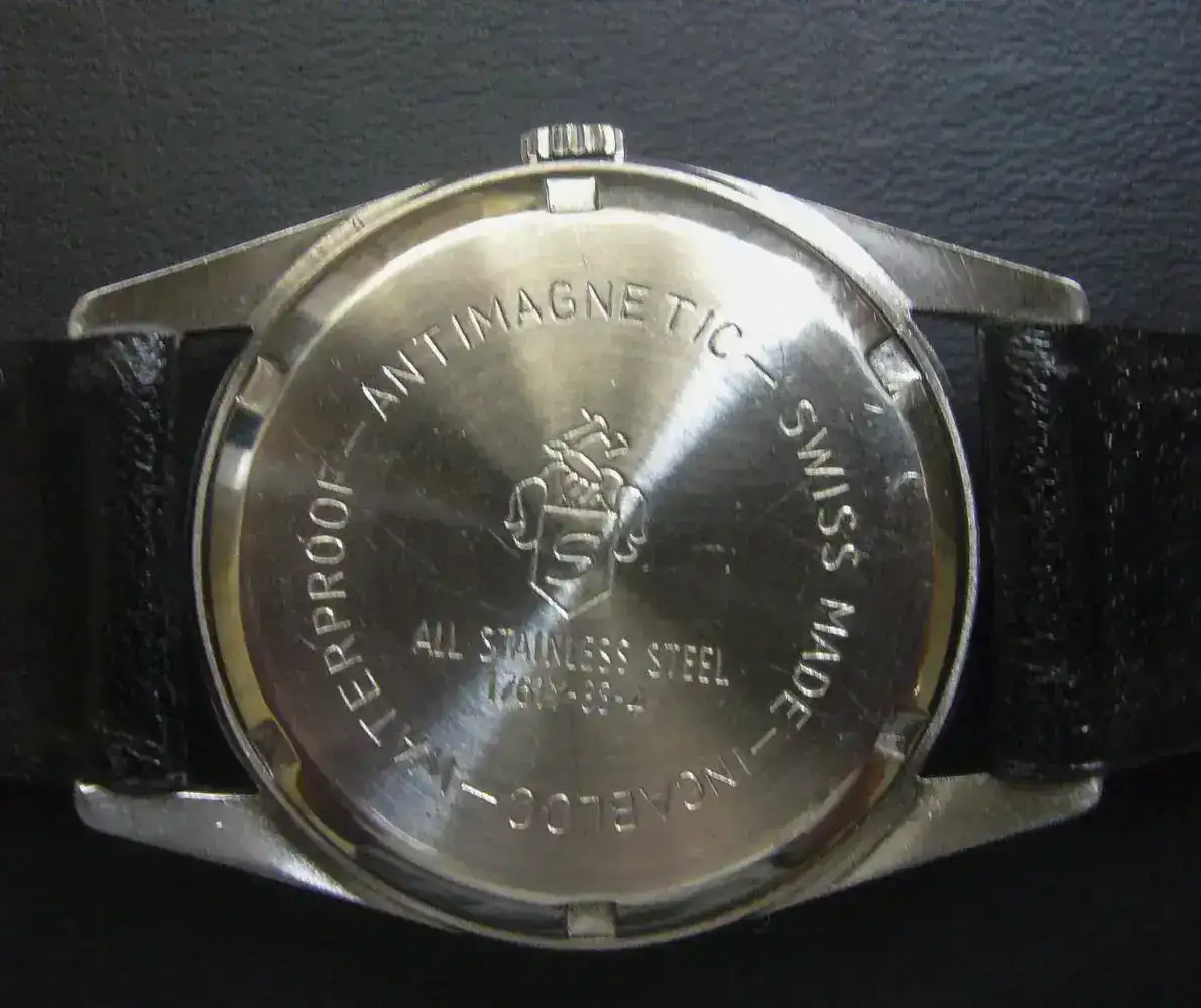

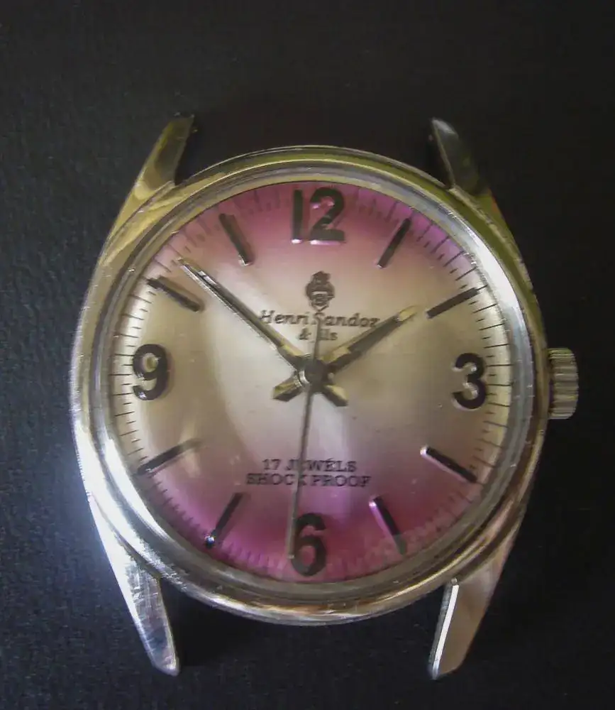

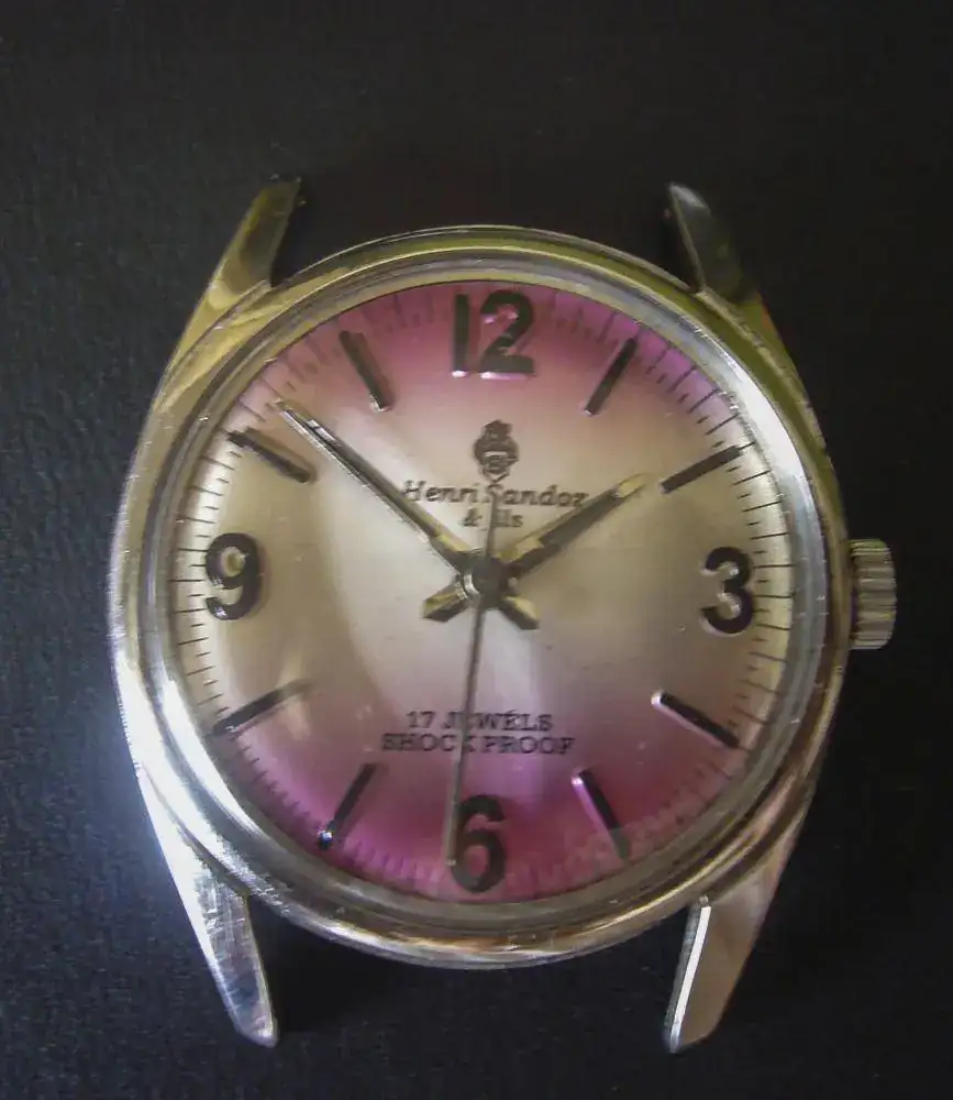

Hace unos días se habló aquí de los relojes curri, Bombay, indianos, ... llamándoles indianos por provenir de la India ya rehechos con su inagotable imaginación.
Suelen ser muchos de ellos de la marca Henry Sandoz equipados con un casi eterno movimiento St o Standar (eterno en el sentido que casi siempre es lo que traen), embutidos en una contundente caja de acero muy aprovechable y se pueden comprar en la bahía por poco más de lo que pagamos por un desayuno, bueno o muy bueno, pero desayuno al fin y al cabo.
Yo presenté uno que me tropecé en la caja de los helados y tenía su esfera rehecha como la rosa púrpura del Ganges y todas las demás características ya citadas. Pues bien si le sacamos la Standar, buscamos un calibre que cuadre a la caja en movimiento y esfera o, en su defecto, con una bata que lo haga cuadrar, podemos agenciarnos un relojillo algo más serio que un curri.

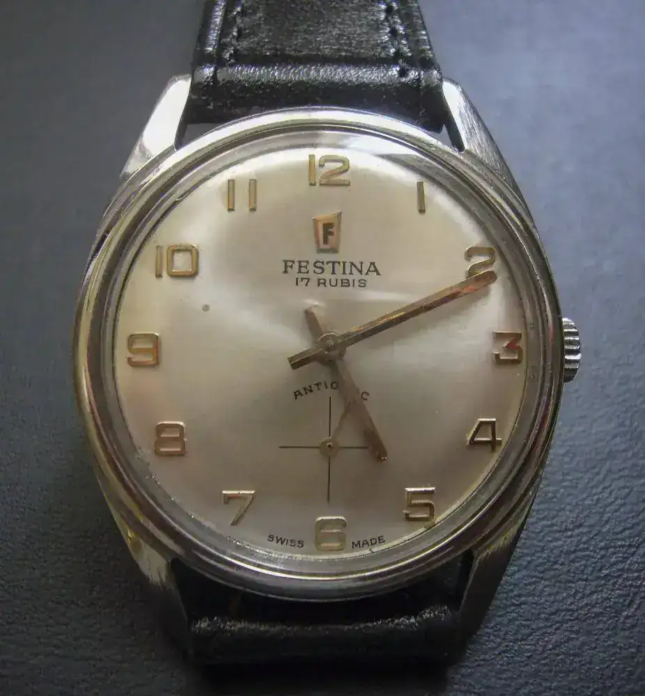

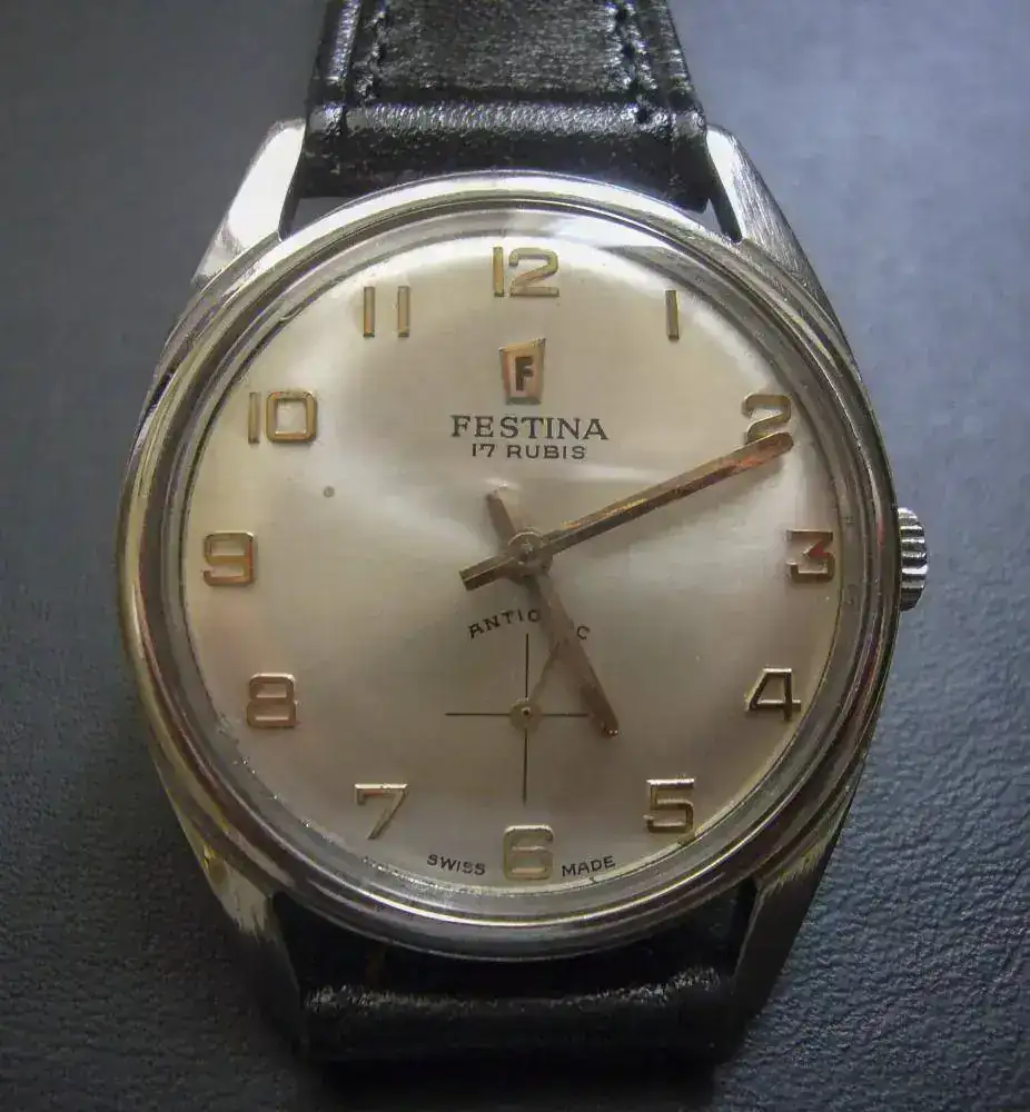

Hélo aquí
Con su lunar gitano que queda más mono

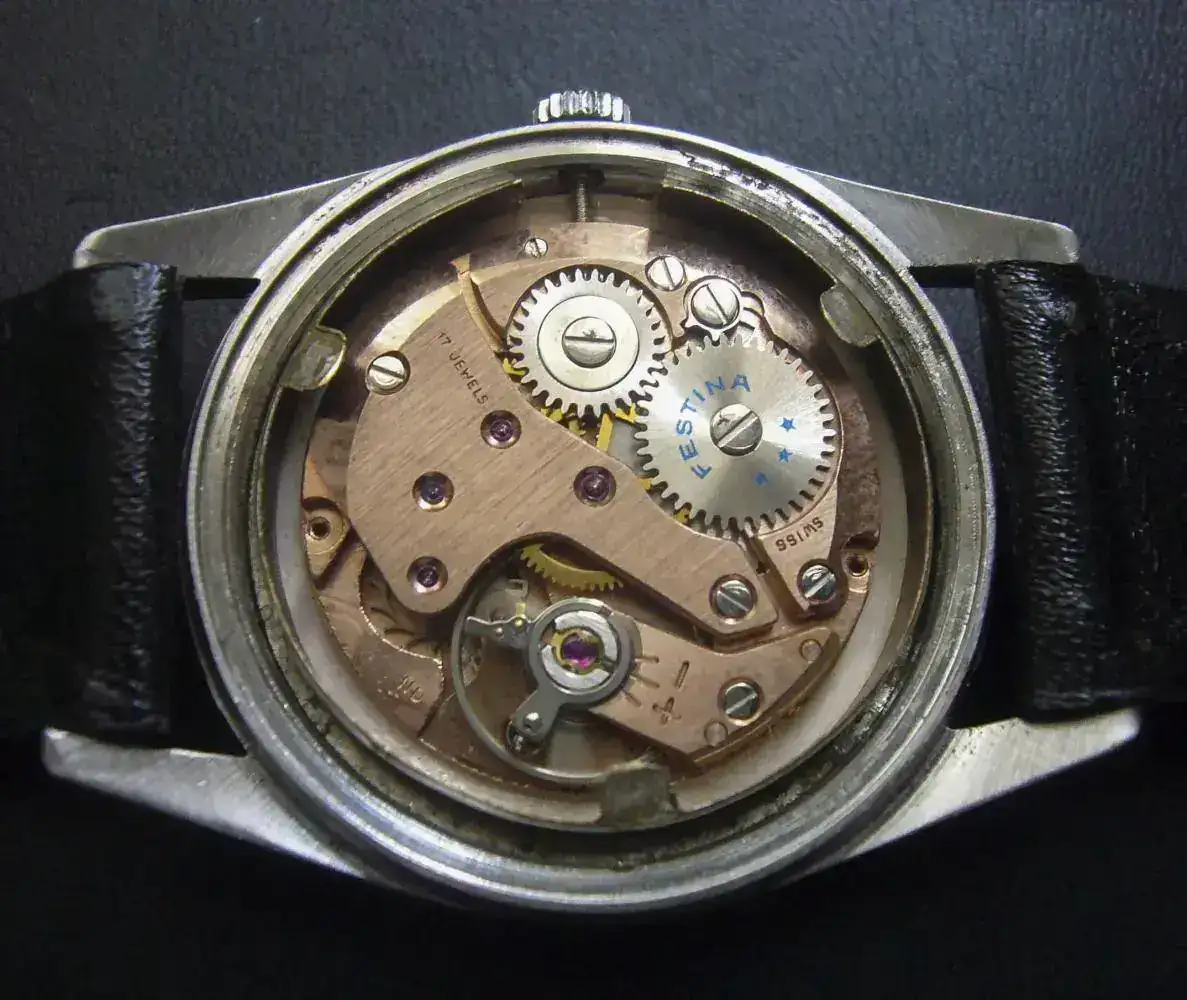

Y con un movimiento creo que Felsa encobrizado (no estoy muy seguro porque ni se me ocurrió fijarme en qué era) y resultón. Y con el rochete marcado en ¡¡AZUL!!, je,je.

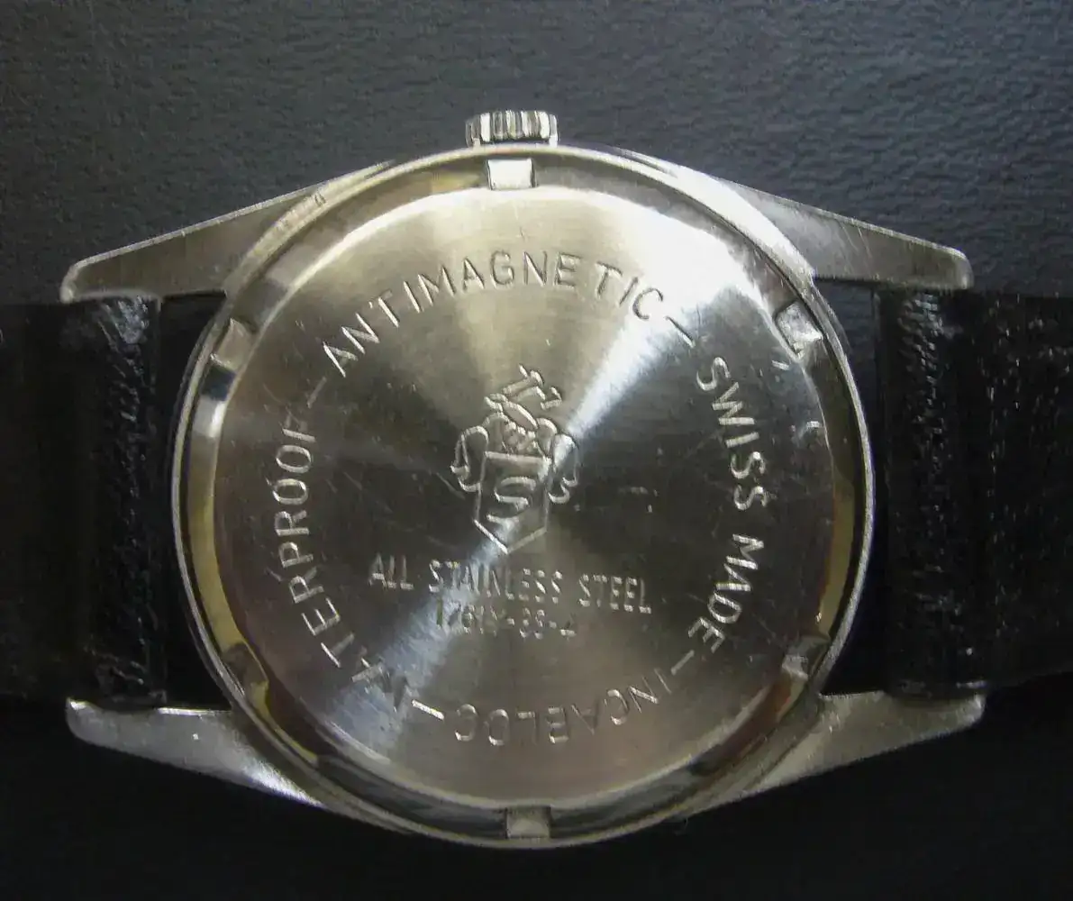

Y con su fondo E.S. que yo no le voy a decir a nadie que está ahí. A todos los efectos será un Festina en mi muñeca y punto.
Pues para esto sirve un indiano que era así

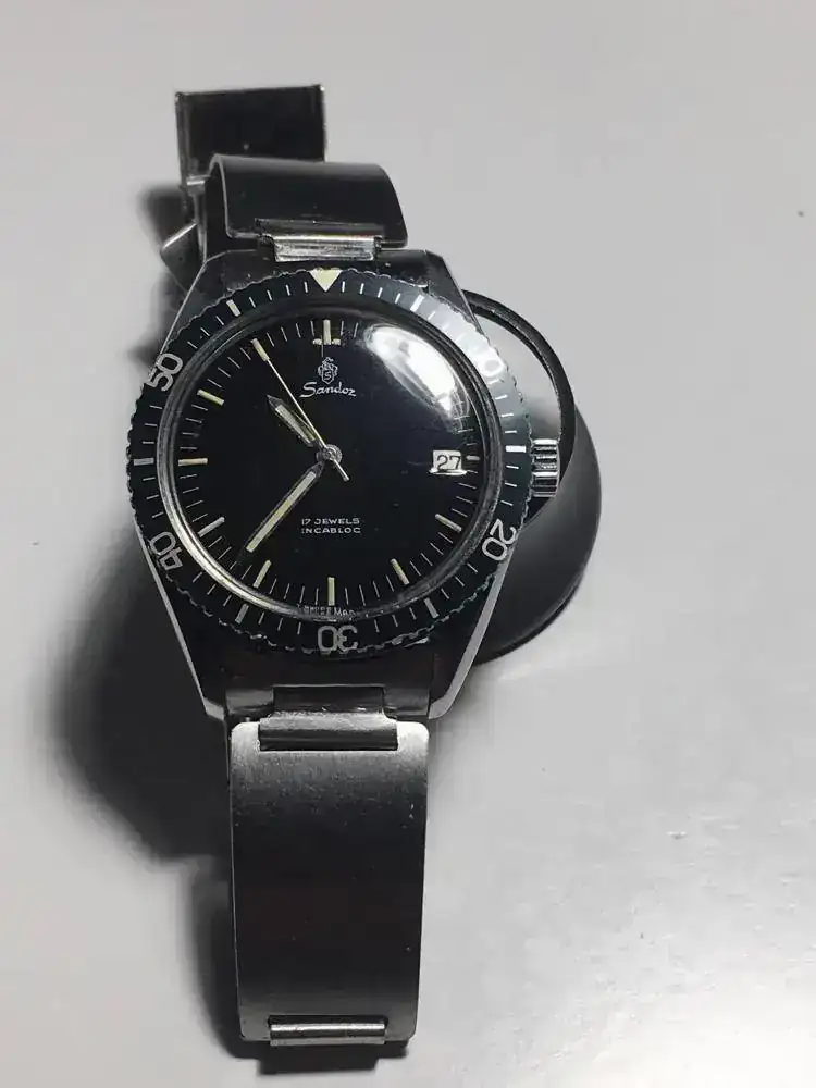

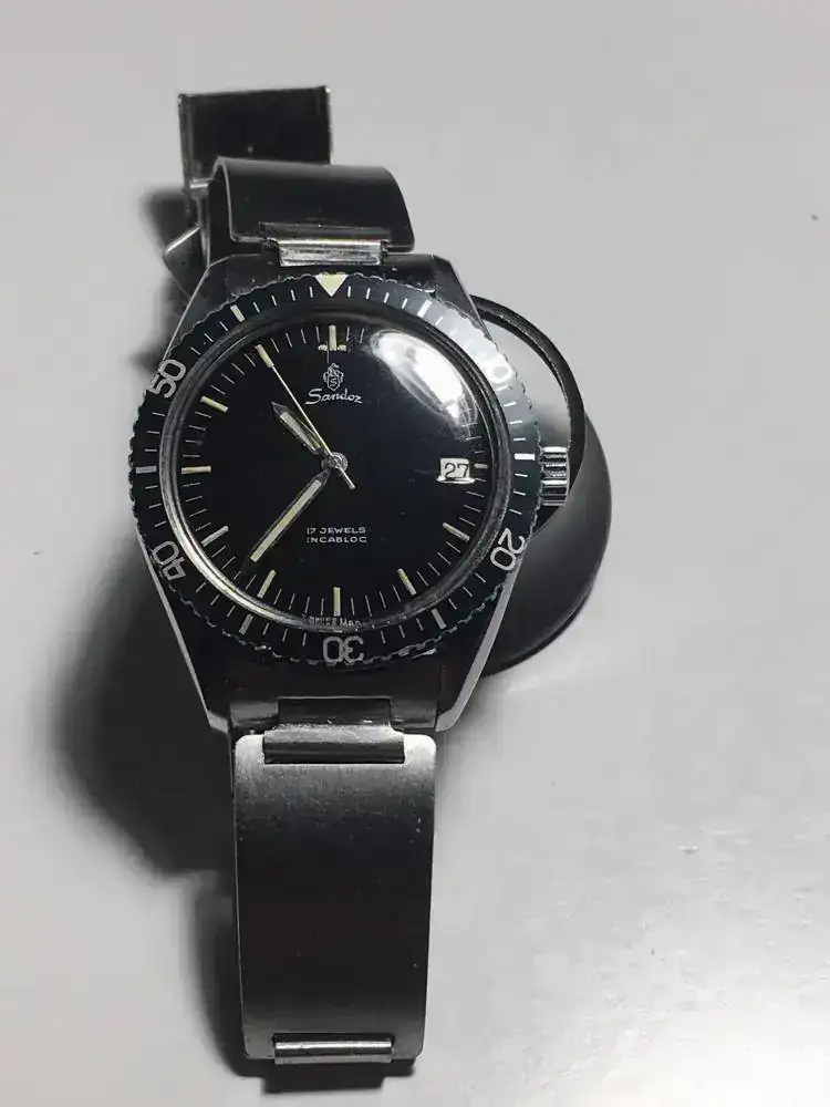

hay de todo en estos indianos pero tambien muy buenos A Schild 1700 de 25 rubies en los sandoz automaticos ( era su calibre original) hay que estar atentos ... no todo sera directamente para desguace ...
eso si encontrar un dial sin retocar sera empresa imposible siempre
Pues a mí me gustaba como era antes.
... es broma.
La verdad es que la caja es bien bonita.
mas que una Felsa parace un Fe del estilo de los 233, usease, un francófono, vamos digo yo...
Muy potito el Festina
Pues claro que es FE, FEstina, si el mismo nombre lo dice.
Ya sabia yo que algo sabias tu de esto.
Afortunadamente el mio era carne de cañón, cumplía todos los requisitos, y que seguramente salvaron de la hoguera por guapo. Y más después de que este fin de semana haya estad ajustando una armis Sandoz me le ha quedado tal que un omega 120, pero con un st decorado en azul.
Tambien afortunadamente va bien de marcha
Afortunadamente para mi que me costó bastante mas que un desayuno, solo me queda disfrutarlo.
