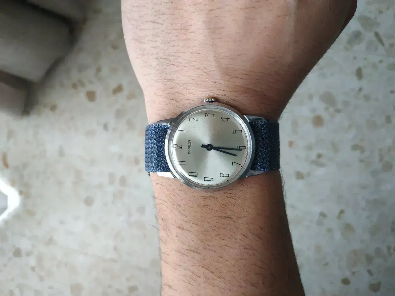

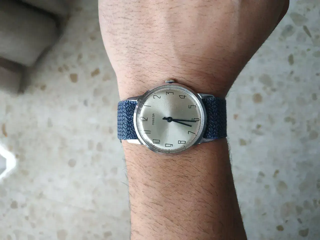

¿Os gusta? A mi mucho. Y me encanta en esa perlon.
El problema es que sigo siendo gilipollas y le he partido el pivote a la rueda del segundero, así que no puedo ponerle ese segundero dorado precioso que tiene.
Podría usarlo sin segundero de no ser porque, en línea con mi incompetencia pivotil, no da cuerda. No sé qué puede ser, pero al darle un poco de cuerda hace un chasquido y no carga.
En fin, revisar la cuerda queda para el fin de semana, y ahora tengo que buscar otro 2608 para chatarrear otra rueda de segundos.
Cuanto más aprendo de relojes más me parecen dioses todopoderosos los relojeros...

Quisiera que me gustaran las perlón... pero no me van. En cambio el reloj es muy bonito y sin segundero me atrevería a decir que está mejor.

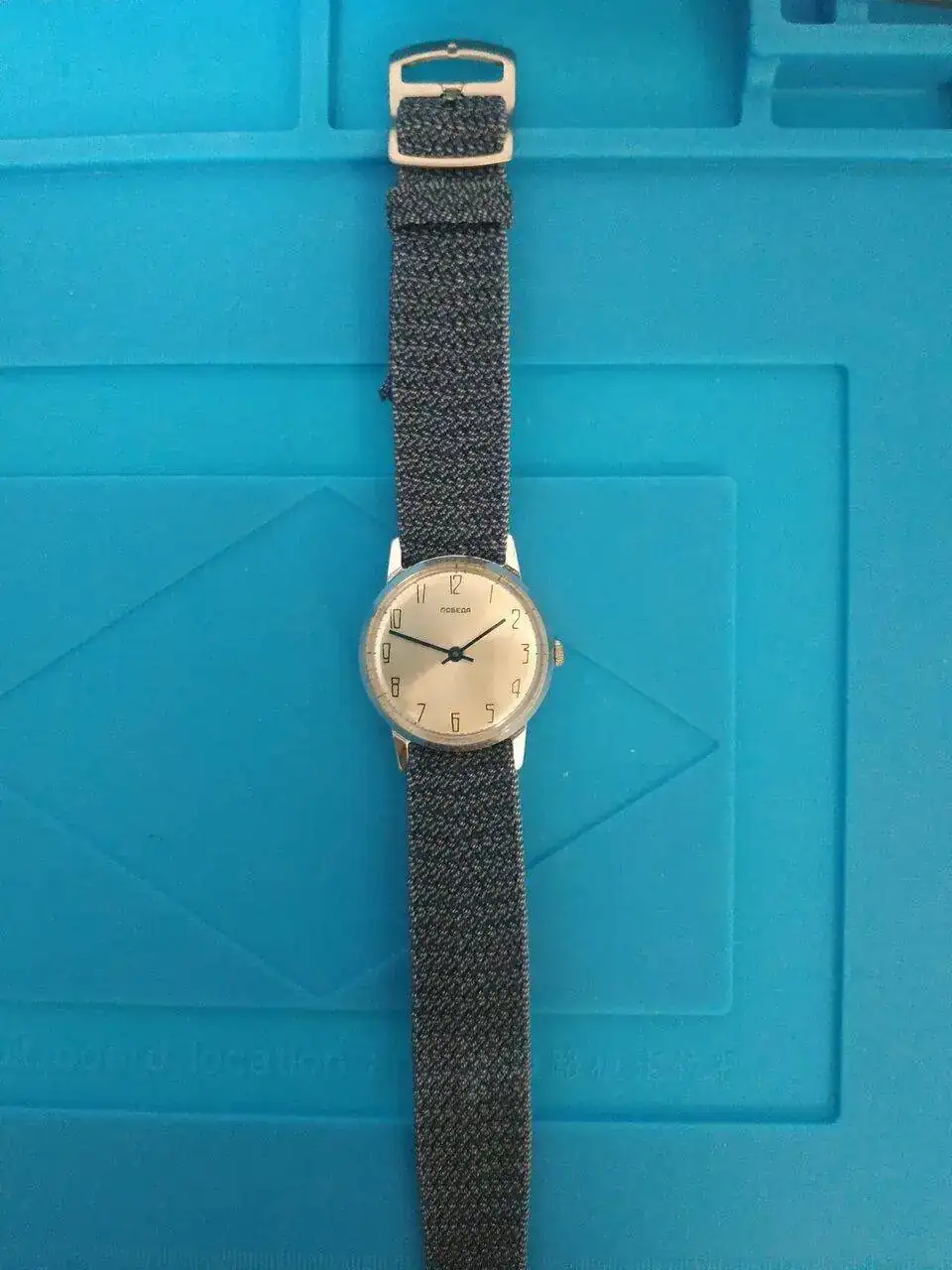

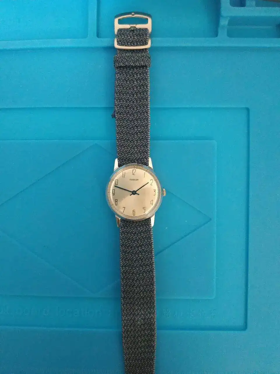

Es muy chulo. Debe tener el muelle real roto.
No debería. Desmonté, limpié y volví a montar todo el reloj y a priori no había nada raro ni hice nada que esté evidentemente mal (ya he desmontado unos cuantos de estos).
Y eso es lo que precisamente me toca el escroto, no es algo evidente. Espero no tener que desmontarlo todo...
Bueno, pues arreglado:
El problema era que si pones el muelle real al revés, pues resulta que el reloj no funciona bien, para que lo tengáis en cuenta.
Reacciones: Duir, CierzoZgz y Ventura
Me alegra que lo hayas arreglado compi, el reloj es chulo muy elegante
Reacciones: Nahrein
Bueno, arreglado. Eso es lo importante.
¿Sabes lo peor? Que me di cuenta intentando arreglar otro. Estuve dos días hasta darme cuenta de que había puesto el muelle real del revés. Cuando me di cuenta, lo quité y lo volví a poner del revés ::bash::, pero ya a la tercera lo puse bien, y me di cuenta de que fallaba de la misma forma que este que tenía apartado.
