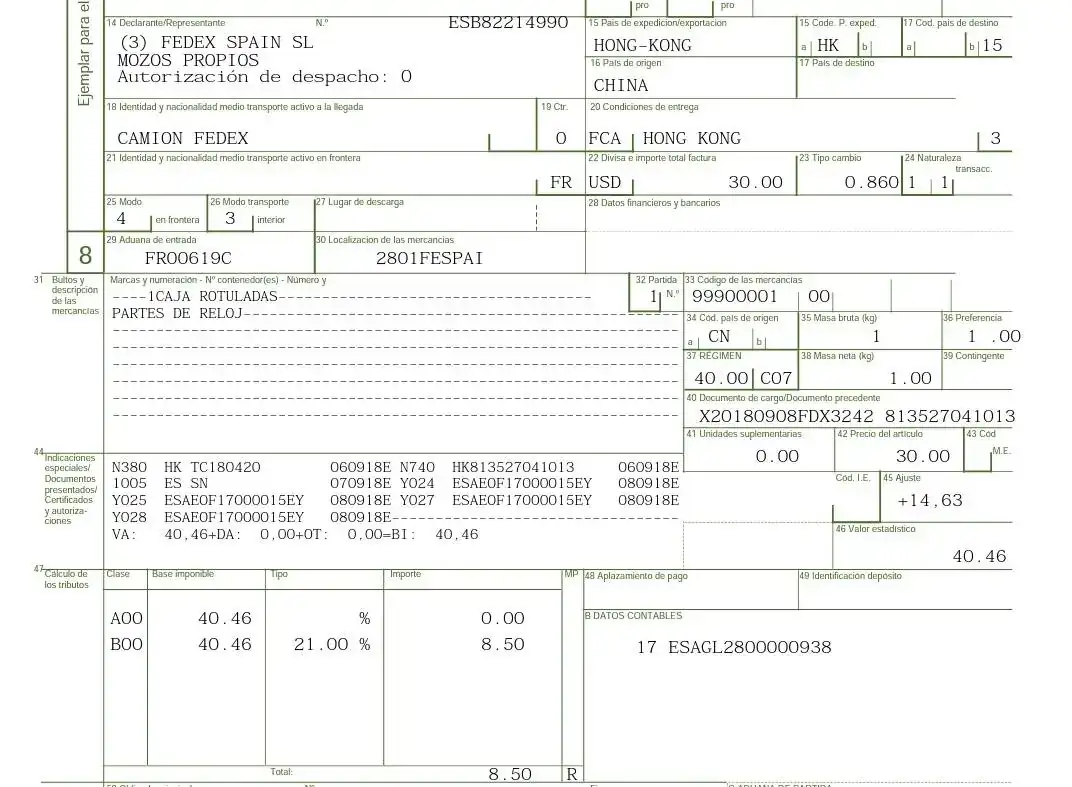

Hoy mismo me llegan dos emails. Uno confirmandome que ya se ha liberado y que finalmente serán unos 92€ y otro donde me adjuntan el DUA. Aqui vienen mis dudas ya que el DUA viene el valor que declaró el vendedor de 30usd, y por el cual solo tendría que pagar unos 40€
Total, que me asaltan las dudas de si los de Fedex han liberado el paquete con el valor de 30usd y a mi me quieren cobrar por el valor real los 92€.
El DUA no debería venir con el importe real que yo les di??

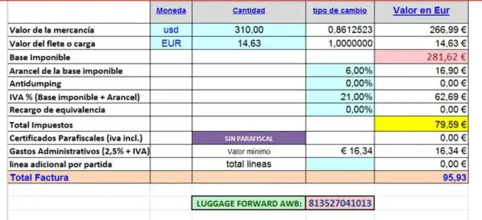

Adjunto tabla que me enviaron detallado todo en un primer momento
Y el documento DUA que me enviaron ahora
Diría que te la están colando. El DUA debe venir por el importe real de la mercancía (o por el importe por el que has pagado impuestos).

pero sigo sin entender porque no cuadra el DUA que me envian con la previson de gastos que hicieron previamente....
En el dua usan los 30usd pero en la prevision usan los 310usd reales...

Sobre lo que dices te aclaro algo importante el Dua es tuyo, FedEx solo te cobra por hacer el Dua en tu nombre y pagar aranceles y iva en tu nombre.
Dicho esto, creo que debes pedirle desglose de cuanto te cobran por hacerte el Dua porque lo que si está claro es que te lo hicieron por el valor que declaro el shipper 30usd +flete 14,63.
Una vez tengas ese desglose sabrás si has pagado de más o no.

Sin embargo, por la tabla que enviaste, la liquidación parece correcta.

A saber cómo te envían la factura. Ellos SÍ te están cobrando "lo correcto" a tí, pero todo apunta -por cómo han cubierto el DUA- que a Hacienda ellos le liquidarán por mucho menos al declarar la mercancía por valor de $30 + flete.
O sea, que se estarían quedando con unos 64€
