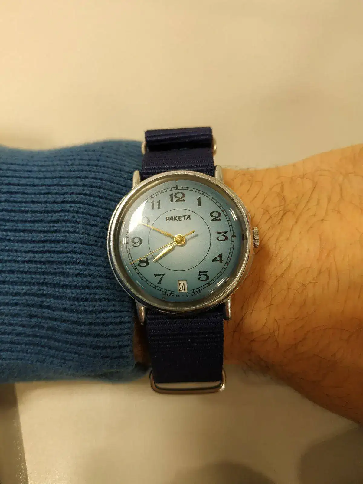

Buenos días camaradas y camarados,
Ayer me llegó este Raketa:
que monta este calibre 2614H: http://www.ranfft.de/cgi-bin/bidfun-db.cgi?10&ranfft&&2uswk&Raketa_2614_H
El cambio de fecha rápido funcionaba cuando lo recibí, peeeeero ahora ya no.
Su forma de funcionar me ha parecido curiosa: cuando cambias a la posición 2 de la la corona, la fecha salta automáticamente, sin girar ni nada (vas cambiando la fecha con un movimiento mete-saca muy divertido).
Ojo, la fecha en si funciona, si me pongo a girar la corona cambia a medianoche cuando tiene que cambiar, pero el cambio rápido no.
¿Alguien tiene experiencia con esto? ¿Se ha roto algo o simplemente soltado?

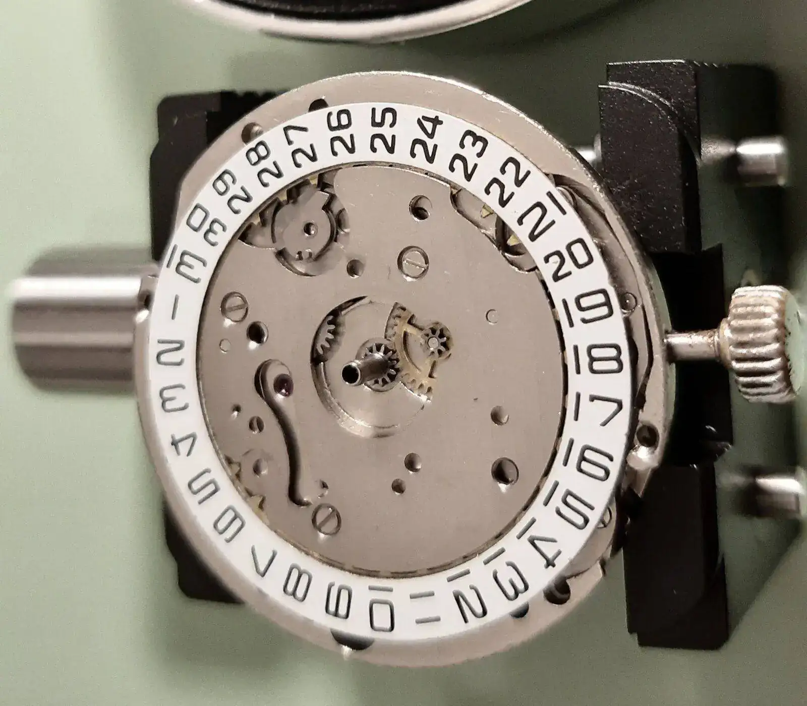

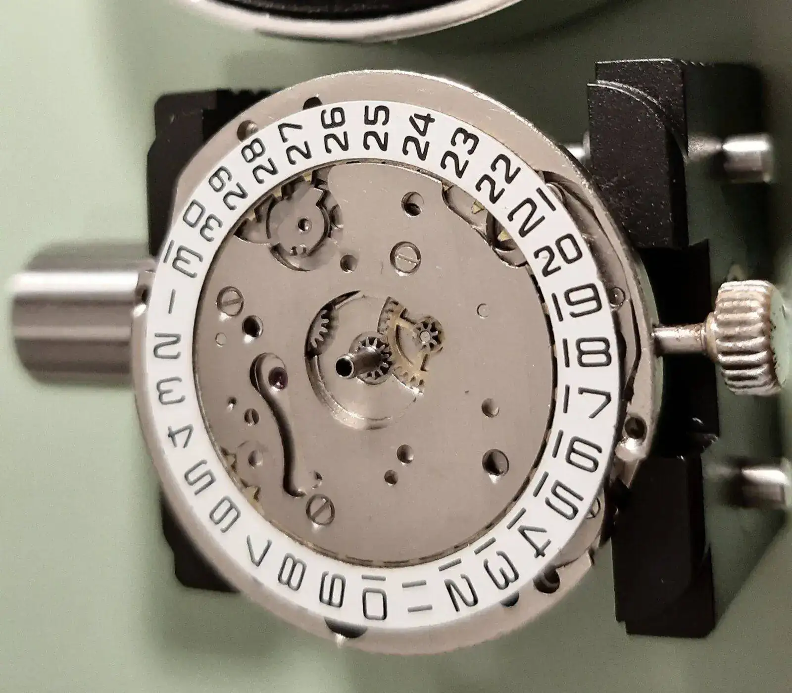

Hola Nahrein.
Es algo muy común en ese movimiento.
Es un sistema un poco tiquismiquis y a veces parece que no va. Pero normalmente si metes la corona, cambias la hora, o das cuerda al reloj vuelve a funcionar.
No es que sea un mecanismo muy complejo ni muy delicado, pero es cierto que una de sus piezas a veces se sale del eje y hay que volver a colocarla. Es una operación relativamente sencilla.
Aquí puedes ver cómo el pase rápido de fecha (una pestañita que aparecería por donde están los números 21, 22 y 23) y el cambio de fecha normal (situado entre los números 27 y 29) son totalmente independientes.

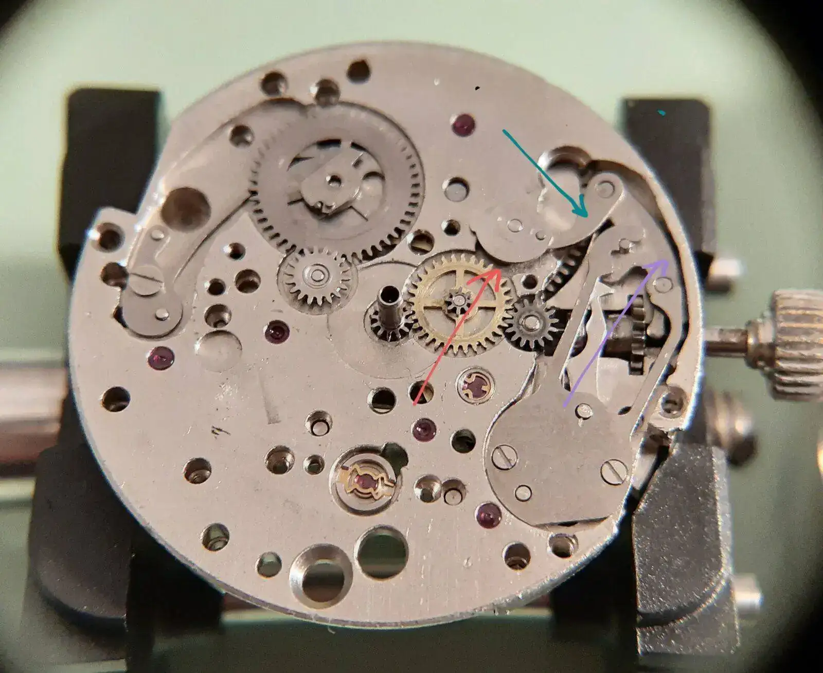

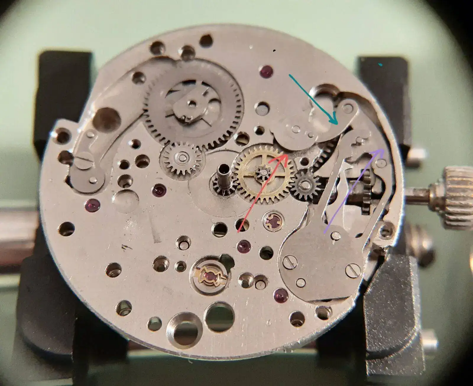

Si quitamos el puente vemos cómo funciona el cambio de fecha rapido:
Te he señalado con tres flechas de colores las 3 piezas involucradas en esta complicación.
Que esto se podría explicar con más calma, pero a modo de curiosidad igual es suficiente..

Como te comenta Marius es un sistema curioso y relativamente delicado.
Digo relativamente porque no es que se rompa cada dos por tres pero conviene abusar lo menos posible.
De hecho yo tengo un Raketa que se ha quedado enganchado por ese problema, normalmente con solución pero me da mucha pereza tener que desmontar todo el frontal.
También conviene que no se hagan cambios rápidos de fecha en las horas cercanas al cambio automático.
Reacciones: Josuegomez, Marius Jacob y yakokornecki
Ver el archivos adjunto 1599435
Ver el archivos adjunto 1599437
