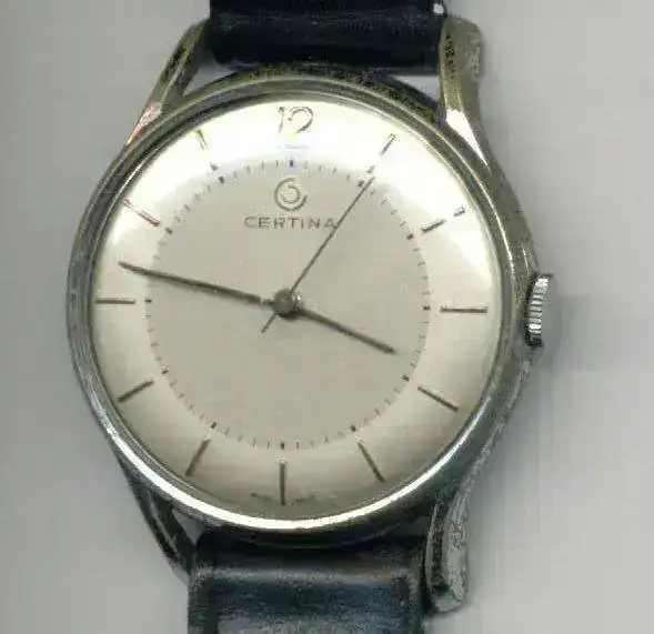

Muy buenas.
Me he propuesto "revitalizar" el antiguo reloj de mi abuelo.
Es un Certina que monta un mecanismo 324.
Mi pregunta es ¿falta un tornillo en lugar indicado por la flecha roja?

Si, falta un tornillo de sujeción como el que está a las 18:30
Se ve claramente que le falta el tornillo.
Muchas gracias a ambos por vuestra rápida respuesta.
¿sabéis si es factible encontrar un tornillo como el que falta?
¿me podéis indicar dónde buscarlo?
Nuevamente, muchas gracias.
El tornillo de sujepción lo puedes sustituir por otro de cabeza que tenga lo suficiente para cojer la máquina a la caja y que la rosca sea la misma.
Podrias destornillar el que te queda para hacer un comparativo del largo de rosca.-
Saludos.-:yes:
Me imagino que un relojero con experiencia tendra tornillos genericos similares al que llevaba y mas teniendo como referencia el que todavia te sujeta el calibre a la caja.
Preciosa esfera! Pena de caja cromada. Calibre muy bonito
Saludos.-:yes:
Ante todo te felicito por la pieza heredada de tu abuelo. Si notas o consideras que las respuestas aquí no te satisfacen, en el Foro Vintage están los maestros que te dirán, incluso, el color de ojos del montador de Certina. saludos
