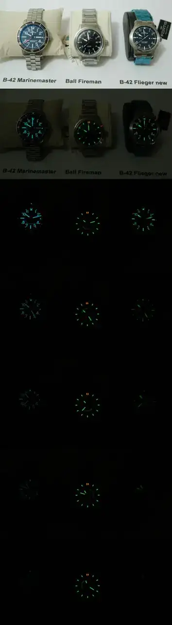

mira que gif mas chulo he encontrado

esta claro porque le llamaron ball fireman
