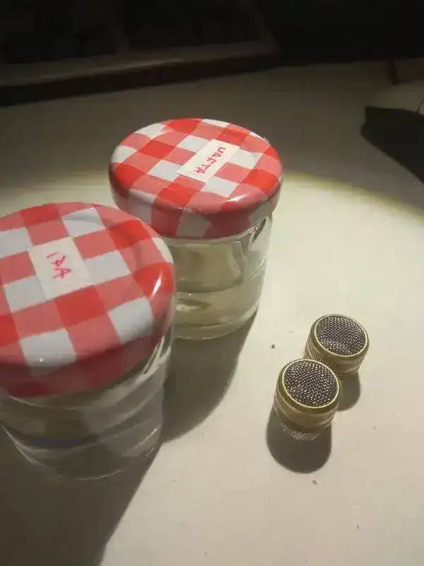

Esto es lo que yo uso para limpiar los movimientos, después de haberlos pasado en el UltraSonidos por agua+amoniaco+detergente, aclarado con agua destilada también en el US y secado completamente con un secador de pelo. Los tarros de cristal los meto en el US y dentro van las piezas. Las más pequeñas dentro de las cestitas de latón para que no se pierdan, que a su vez también van dentro de los tarros. Agua caliente de grifo en el US hasta casi la tapa del tarro.
El volante lo lavo atornillado a la placa para que esté seguro. Hay quien lo hace con los rubís y chatones puestos (como yo) y otros se los quitan para lavarlos a la vez. Cuestión de gustos y procedimientos, yo creo que los perdería.
EDITO para repetir lo que ya dije: ni el volante ni el áncora se pueden meter en IPA, porque se despegarían las paletas y el rubí de impulso.
