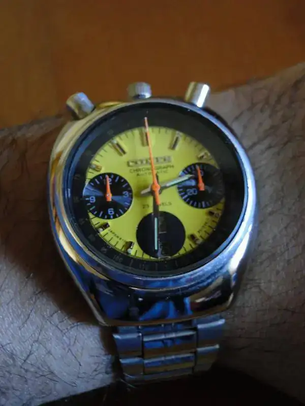

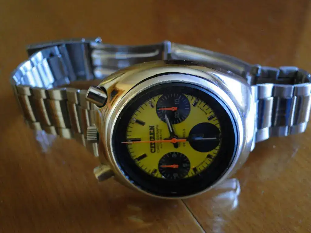

Mira que no poner yo fotos del chiquitín, fallo mío. Como más vale tarde que nunca, aquí tenéis alguna:
Ya veis que por fuera está muy guapo :)
