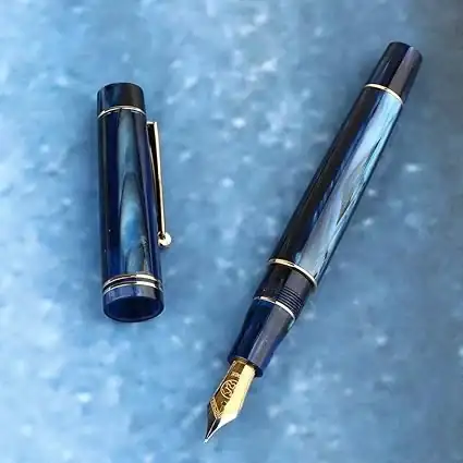

He oído hablar de la Moonman M800 pero tengo la duda de si usa cartuchos universales o propietarios? ¿Podéis ayudarme?

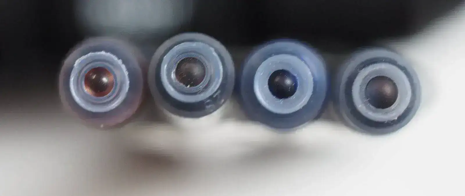

En la foto que adjunto se ven cuatro cartuchos universales o internacionales y uno de ellos es de Waterman. ¿Cuál?
Solución del acertijo: de izquierda a derecha, Diamine, Pelikan, Inoxcrom y Waterman.

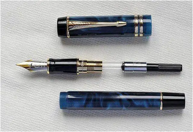

Por lo que respecta a la pregunta con la que Silvo inició este hilo, he estado indagando en otros foros de estilográficas (principalmente en Fountain Pen Network) y, por lo que he podido ver, las Moonman no admiten los cartuchos estándar, universales o internacionales. Algunos foreros hablan de la existencia de dos tipos de alimentador en las Moonman con diferente sección, uno apto para los cartuchos universales y otro para cartuchos propios. Alguno aconseja probar con cartuchos de Lamy o de Parker. No lo hagáis, es inútil.
La información más explícita la he encontrado en este vendedor:
"Moonman ink cartridges are not compatible with international standard ink cartridges".
Los puñeteros cartuchos Moonman de los que habla parecen ser los de esta página:

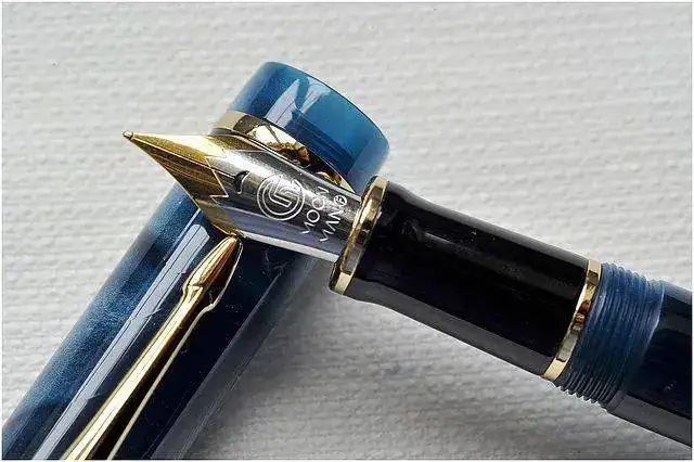

De todos modos, la duda de Silvo no la tengo completamente resuelta, porque él pregunta concretamente por la Moonman 800, mientras que todos los comentarios que he reseñado se refieren a los modelos Wancai, N1 o C1. Pero podremos salir de dudas muy pronto, ya que la semana que viene recibo una Moonman 800. En cuanto la tenga, compruebo si admite cartuchos universales y os lo digo.

La Moonman 80 corta también me dio problemas, me funciona con los cartuchos Cross, ni siquiera con los de la propia marca.

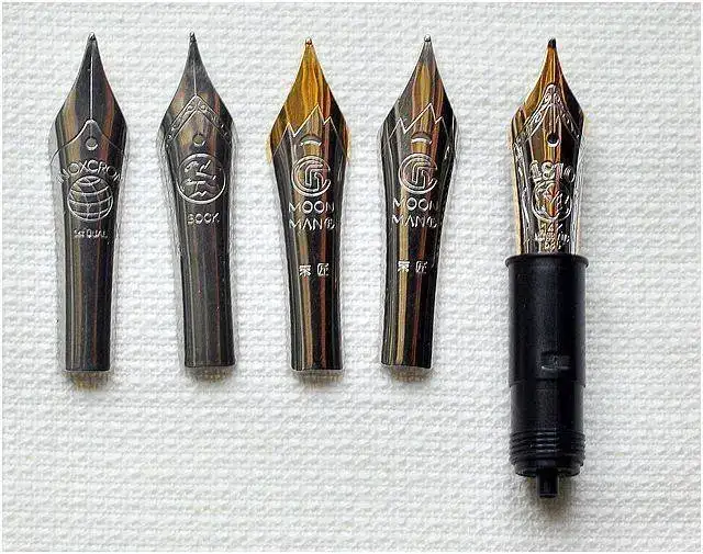

Escribe de maravilla. Yo he comprado una con el plumin Bock y ha pasado a ser mi estilográfica de cabecera; debo ser un rarito, pero me gusta mas escribir con ella que con mis Montblanc 144 y 146, estando al nivel de una Parker 51 de verdad. No lo dudes, aunque los de Aliexpress no tengan tu "método".
No os preocupéis por los cartuchos, pues trae un convertidor de embolo muy bueno, y de paso probáis tinteros, que es más ecológico y no mata a nadie.
Tambien me he hecho con otras dos M600 con plumin Moonman, y puedo asegurarte que van de cine.

La M800 es una maravilla...
