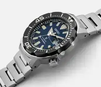

Estoy detrás de un Seiko diver que tiene un bisel pavonado.
Las ventajas del pavonado ya las sabemos, y es que protege muy bien de la oxidación.
Pero... ¿Eso tiene alguna desventaja? ¿Se araña fácilmente o puede saltar con un golpe? ¿O alguna otra cosa...?
Actualizo con una foto del culpable:
Mas que saltar, lo que puede pasar es que con el roce se vaya quitando.
El pvd el problema que tiene respecto al acero es que se raya y por debajo se ve el metal y se nota más que si fuera sobre el acero.
Se supone que los típicos pelillos se disimulan mejor o incluso no salen, pero el arañazo gordo se nota más y no tiene solución porque no se puede cepillar el pvd obviamente.
En este caso la solución sería cambiar bisel, porque es la pieza que te interesa.

He actualizado el hilo colgando una foto del culpable. A ver si damos con el tratamiento.
¿Es PVD o DLC?
El DLC es una variante del PVD, y no un tratamiento/técnica diferente.
El tratamiento es por la técnica del PVD, y en ocasiones, se utiliza DLC para el proceso debido a su mayor resistencia sobre otros materiales.
Espero que sirva de ayuda :ok::
Pues no lo sé bien....
He actualizado colgando una foto del reloj.
