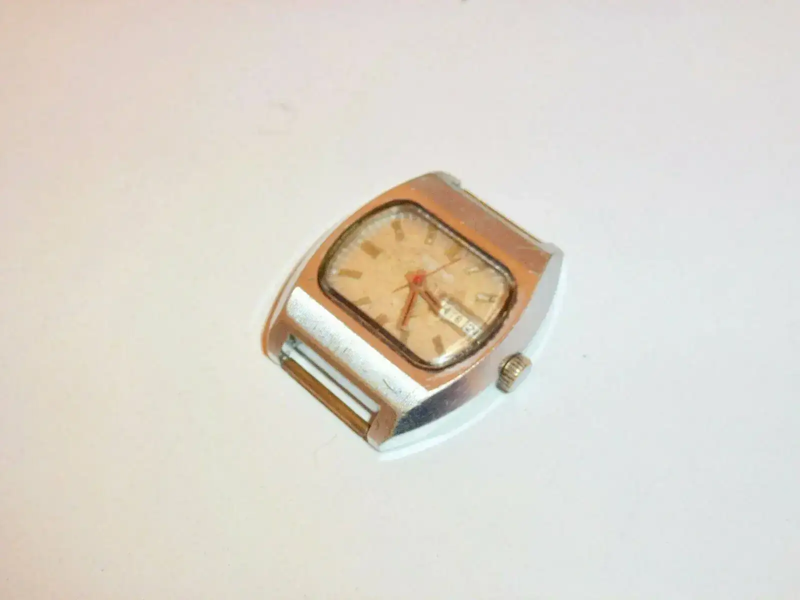

Me he comprado un humilde Raketa de caja pseudotanque porque me hacía ilusión uno con los días de la semana en ruso. El aspecto no es muy allá, pero puliendo el cristal seguro que salvo gran parte de la apariencia. El caso es que no sé cambiar la fecha. O hay algo que no marcha bien. Aparentemente la corona tiene dos posiciones: una para dar cuerda y otra para fijar la hora. La fecha cambia de un día a otro si avanzo las agujas 24 horas, pero no consigo separar el movimiento de día semana / día mes. Es cierto que al llegar a cierta fecha se atasca hasta el punto de desenroscarse la corona de la tija. ¿Por dónde tiro? Muchas gracias.
