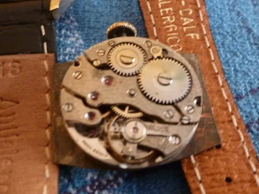

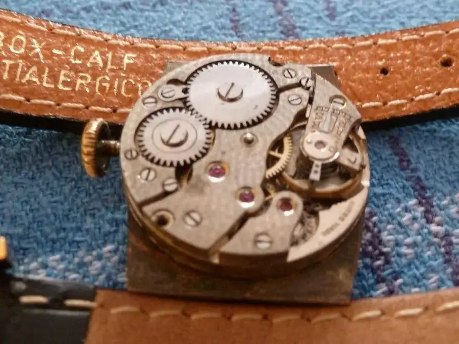

Por fin las fotos del calibre. Yo lo encuentro demasiado "moderno" para ser de alrededor de 1930, no sé si en algún momento sustituirían el original.
Adjunto las únicas 2 fotos que se pueden ver medianamente bien. Me resulta muy difícil hacer las fotos al calibre; me salen brillos, sombras, tienen poca nitidez...
¡Espero que sirvan estas!
He rebuscado inscripciones, pero lo único que he visto es "Swiss made".
Buen día rafa; hermoso mov. - en esa época se fabricaron muchos calibres parecidos y
para conocer el calibre solo tiene que quitar el cuadrante y fotos de ese lado del mov.
Está muy bien construído con acabado que no lo tienen muchas veces los UN - GP y otras marcas. Esta terminación le da un plus.
No acerté - no era un cilindro...
...rafa - este año voy invicto - no acerté nunca!!! jajaja
Un saludo y gracias. Luis desde Argentina
¡Huy, don Luís! ¡En separar el calibre del cuadrante ya sí que no me meto ni aunque me paguen!
Me alegro de que no sea de cilindro, que no me atrae nada el tema.
