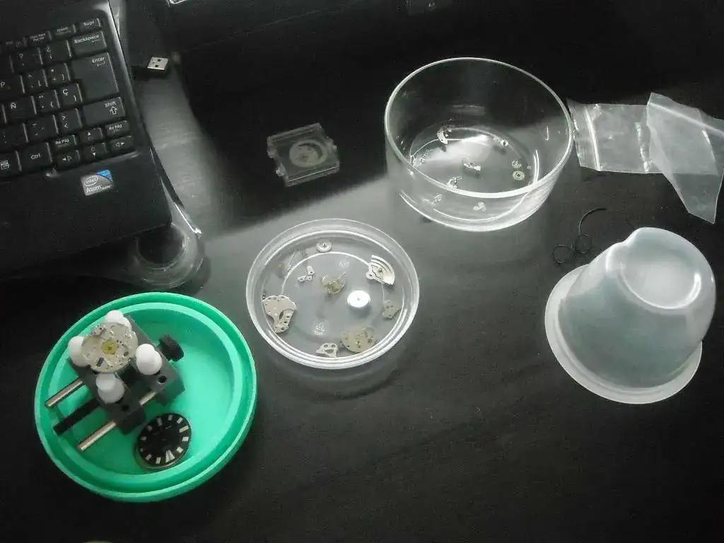

f1.webp:( La camara no da para mas......
No es la cámara, es el fotógrafo. Saca las piezas una a una y el eje del volante por los dos lados. Y una más de frente al espiral que en esa parece estar pegado en un lado.

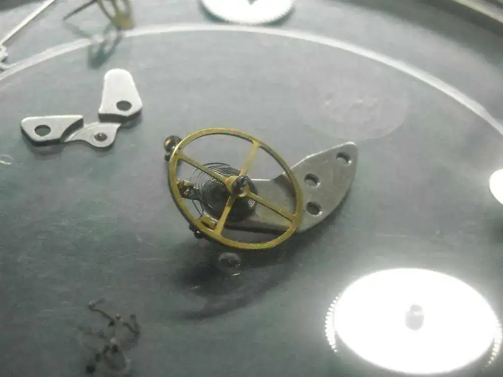

Una del volante y puente de ancora:
Ancora:
Con fotos tan pequeñas y faltas de luz no se sabe si los pivotes están bien. En la primera si se ve el pivote entero arriba, ahora haría falta darle la vuelta al puente de volante, dejar que el volante cuelgue y hacerle la foto, bien definida y entre las espiras, al pivote que se mete en el puente. Del áncora lo importante no son las paletas (los dos rubis rosaceos) sino los pivotes (extremos del eje que es donde gira) que están, como siempre, uno arriba y otro abajo, por tanto tienes que hacerle dos fotos cambiandola de postura. Es espiral, en la segunda foto, parece que está paralelo pero no puedo verlo bien.
Yo pongo la lupa delante del objetivo de camara y una vez hecha la foto, recorto jeje, quedan muy bien.
