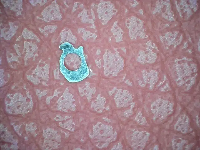

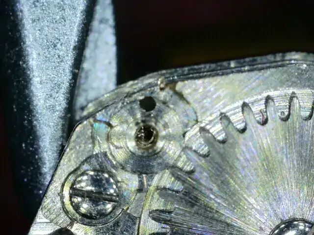

¿Falta algo en esta pieza?
  • Iniciador del hilo Iniciador del hilo Malaca72
M
Malaca72
Hola foreros, sigo con mi obsesión de intentar dar servicio a relojes del rastro, para ir aprendiendo. Os pongo fotos de la pieza que retiene la rueda de dar cuerda, para que confimeis mi sospecha, de que le falta un pivote que entra en el agujero de arriba de una de las fotos. Perdonar que no me explique bien, pero estoy aprendiendo solo. (Es un movimiento Orient 47120)
En ese agujero, lo que entra es el extremo del muelle que obliga a la pieza a retroceder cuando el rochete acaba de girar al darle cuerda.
Reacciones: Habill
Gracias por ayudarme.. tiene lógica. Lo que me da rabia es que el muelle debió volar y ni lo vi.
Si lo desatornillaste tú, está en casa. Yo no limpio el suelo de la habitación hasta que he acabado con el reloj, que luego siempre aparecen cosas por el suelo...
Pasa un imán por el suelo de la habitación que fijo que algo aparece
