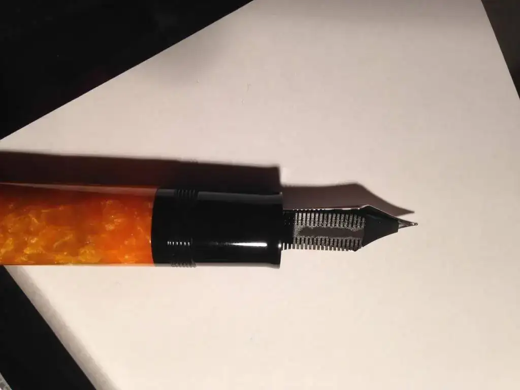

¿Puedes poner una foto con el alimentador arriba y el plumín abajo? Igual el plumín está girado y no asienta bien sobre el alimentador.
Lo intento, aunque la foto no es muy buena. De todos modos, tal como algunos me habéis dicho, creo que el problema es que el plumín no está bien colocado. Lo mejor será que alguien me lo revise. ¿Conocéis a algún especialista en Barcelona o Girona (esto ya es mucho pedir, lo sé)?

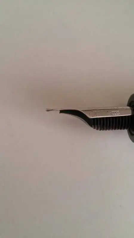

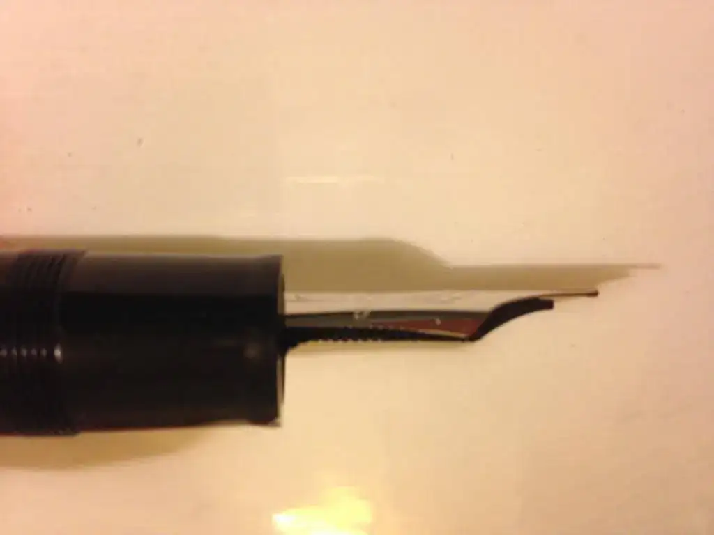

Está más que claro que cabe un transatlántico entre el plumín y el alimentador y por ello la pluma no arranca o falla el flujo porque la tinta no llega. Fácil solución en manos de un experto. Un saludo.

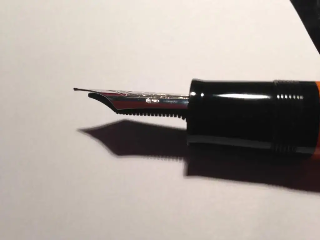

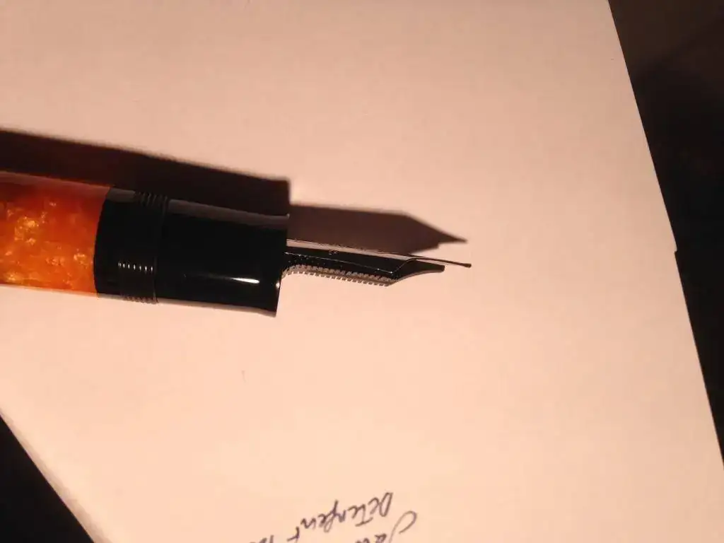

Por las fotos me da la sensación de que el plumín esta ladeado respecto al alimentador y de que éste está demasiado hacia afuera de la pluma respecto a cómo queda el mío. Creo que no tienes más que tirar del conjunto plumín alimentador con las mano, colocarlo bien y ponerlo de nuevo. En la delta mía sale muy fácil.

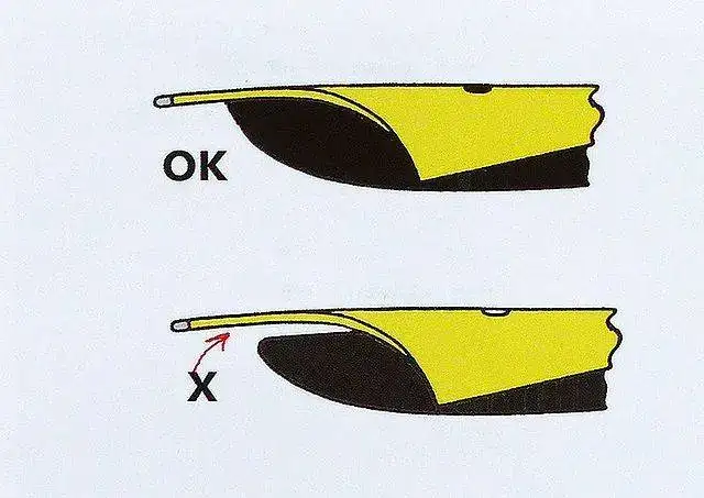

Clarísimo, clarísmo. Tengo el plumín como en el dibujo de debajo. He intentado tirar del conjunto pero no sale, y no me atrevo a hacer más fuerza. Lo dejaré para un especialista. Eso quiere decir unas cuantas semanas sin escribir con mi pluma preferida. ¿Eso como se supera? :(
