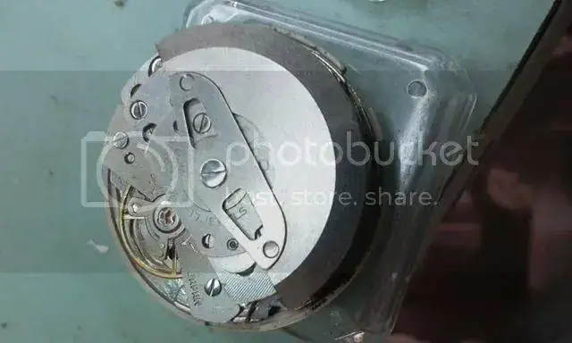

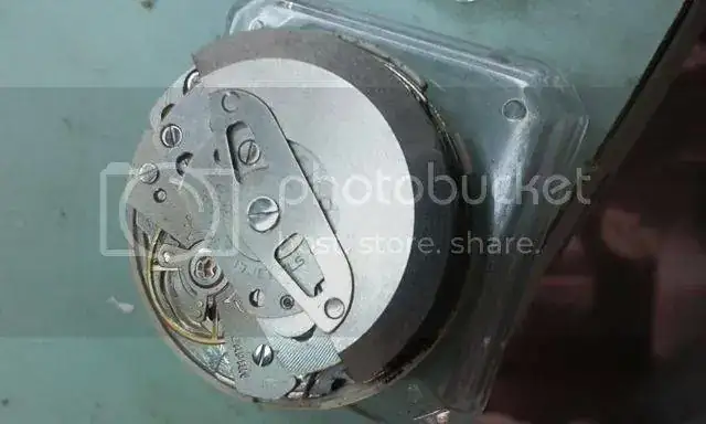

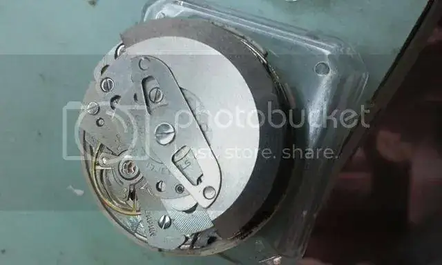

Hay que vigilar bien, ese reloj carga con horquilla y rda, es decir no lleva inversoras, se suele apreciar el "clinclineo" de la carga , pero no en exceso, si se nota mucho la oscilacion de la masa te aconsejaria lo hagas revisar, a veces en este calibre se desgasta bastante el rodamiento, la horquilla e incluso la rda de carga, cuando una de estas tres cosas esta mal la masa oscilante gira mas de lo normal y se nota bastante.
No obstante , notar su giro es cosa normal, ten en cuenta que es como un contrapeso y eso se nota, te pongo una mala foto, no soy especialista en fotos, mil perdones, digo te pongo una mala foto de un buen calibre, SEIKO 6139-A, es el mismo que monta tu reloj, puedes ver en primer plano la masa oscilante, con esto ya te haces una idea.
Mucho cuidado con las motos de montaña o campo, el exceso de bibraciones nos les gusta mucho a estos japonesitos, la de carretera, bueno segun y como . siempre que no reciba bibracion constante, no es el primero que me encuentro desmontado por completo por un asunto relacionado con moto o bicleta de campo. ( mil perdones por las faltas de ortogafia, todavia no se usar el corrector, aprendere, por supuesto)
Muchas gracias especialmente a vosotros por la explicacion tan completa!
