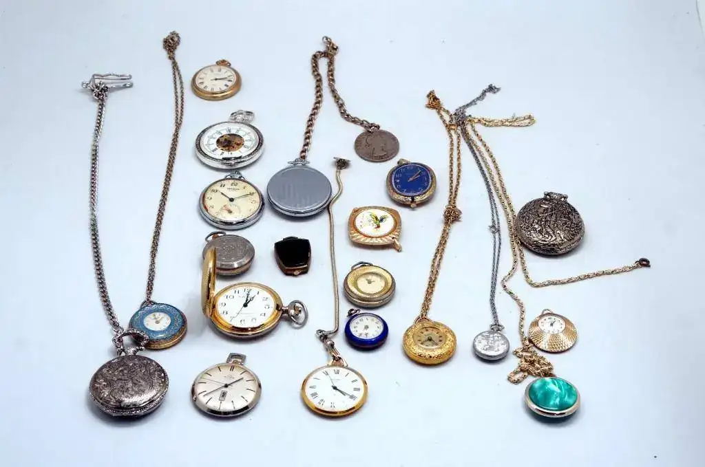

Ayer perdí un molnija en una subasta y los que veo son bastante mas caros y me he encontrado un pack de 20 relojes de bosillos rotos, que quizá podría conseguir en una subasta por un buen precio, os dejo una foto
Que opináis?, yo creo que aunque no pudiese salvar ninguno me valdría para aprender a manejar las herramientas mejor, no?
La mayoría parece relojes de bolsillos modernos que posiblemente lleven en su interior pequeños calibres de pulsera.

Pero merece la pena para practicar si los consigo por un buen precio o mejor me cojo un solo calibre pero a sabiendas de cual es?
Si el precio es bueno puede ser interesante.

Muchas gracias, si no seguro que me agencio un molnija 😉 que alguno encontraré barato.
