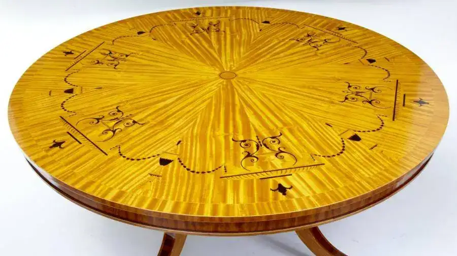

Efectivamente es muy bonita, este tipo de maderas se dice que hace aguas, es una rareza que se da mas en unas maderas que en otra y es por que la fibra, al crecer el árbol, se desarrolla haciendo ondulaciones, normalmente al tornear la no queda tan bonita por que al redondear el palo se pierden bastante esas ondulaciones, sobre todo en objetos pequeños
Supongo que te refieres al "satinwood"
De hecho, se utilizaba en piezas chapadas y marquetería, donde, como dices, ese efecto quedaba realzado:
No me refería a eso exactamente, veras el lo que se muestra en esa foto es la veta normal de la madera, esta madera no hace aguas, es simplemente que la veta se ve como a rayas, lo mismo le pasa al sapelly y a otra maderas que muestran dos tonalidades parecidas en franjas consecutivas y siguen la misma dirección de crecimiento del árbol, mientras que las ondulaciones que presenta la madera de aguas (que no es una madera en concreto sino que se presenta en muchas clases de maderas distintas)van perpendiculares a la veta, osea al crecimiento del árbol, es una rareza que se da en un árbol, igual que las llamadas raíces, que en realidad son agrupaciones de pequeñas ramas que con el pasa del tiempo forman una especie de protuberancia visible en el árbol. espero haberlo explicado bien.
