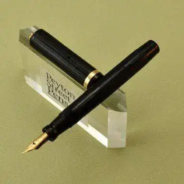

Waterman 52 1/2V en ebonita negra

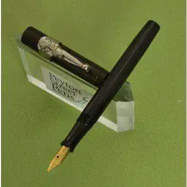

Pequeña Conklin de ebonita negra, con anilla en el capuchón:

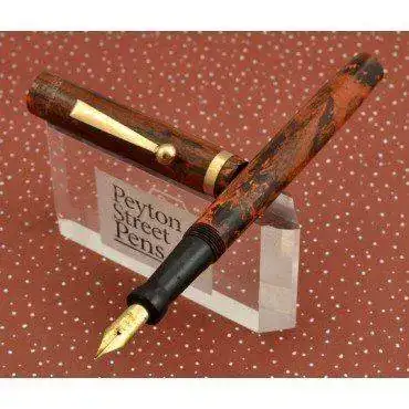

Olympian (segunda marca de Wahl) de ebonita red-mottled:

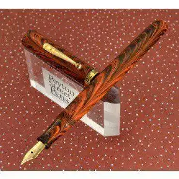

Waterman 52 de ebonita red ripple:

Si te fijas, en todas ellas la zona de agarre está realizada igualmente en ebonita (madera en tu caso) en vez de metal. Y es esta la parte en que se pone más cuidado para que su diseño resulte cómodo al escribir.

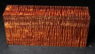

segundo, me encanta la Koa hawaiana, la puedes ver aquí

muchas gracias por la idea y por este catalogo de fotos, ya que sobre todo con las 2 últimas me has dado en el punto débil, siempre me han encantado las plumas de ebonita en esos colores que imitan a madera, si pudiera me quedaría con la olympian.

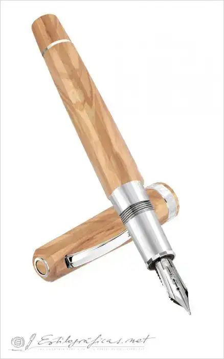

De hecho, los fabricantes como OMAS y Faber-Castell ofrecen sus modelos de madera con secciones metálicas, tal como vemos en estas imágenes sacadas de la página de Álvaro Romillo, una en madera de olivo y otra en pernambuco:
Efectivamente es muy bonita, este tipo de maderas se dice que hace aguas, es una rareza que se da mas en unas maderas que en otra y es por que la fibra, al crecer el árbol, se desarrolla haciendo ondulaciones, normalmente al tornear la no queda tan bonita por que al redondear el palo se pierden bastante esas ondulaciones, sobre todo en objetos pequeños
