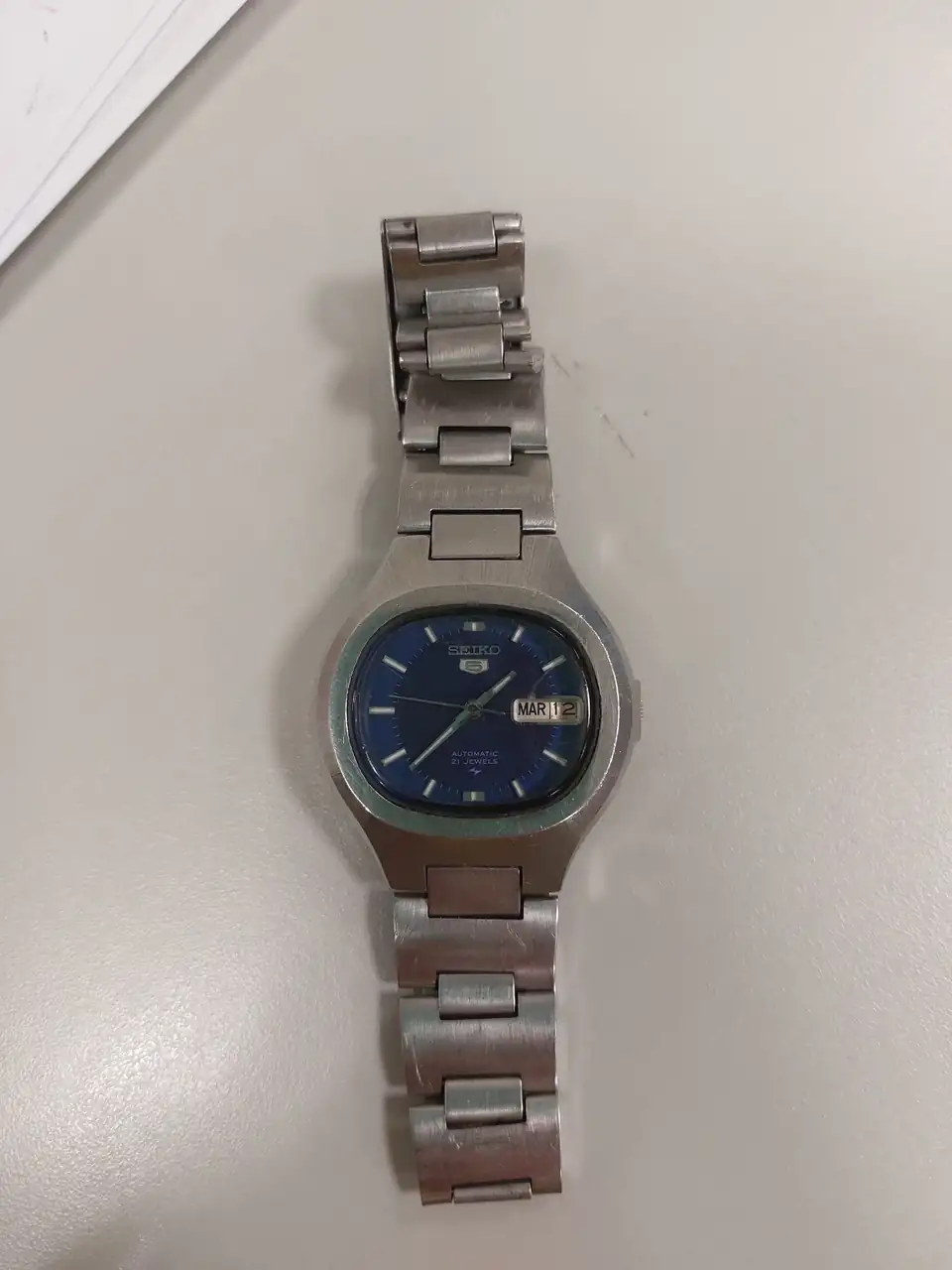

La verdad es que no tengo muy claro si esto debería ir aquí, en japoneses o en vintage...
Un compañero de trabajo ha cogido el reloj que usaba su padre, un Seiko 5.
Y como yo soy el experto en relojes en el trabajo, pues ha recurrido a mi :innocent:
El susodicho es este:
¿Es posible saber de qué año es? No sé si se puede saber con el número de serie de la trasera.
No lo puedo abrir, ya que lo lo tengo yo.
Gracias por todo.

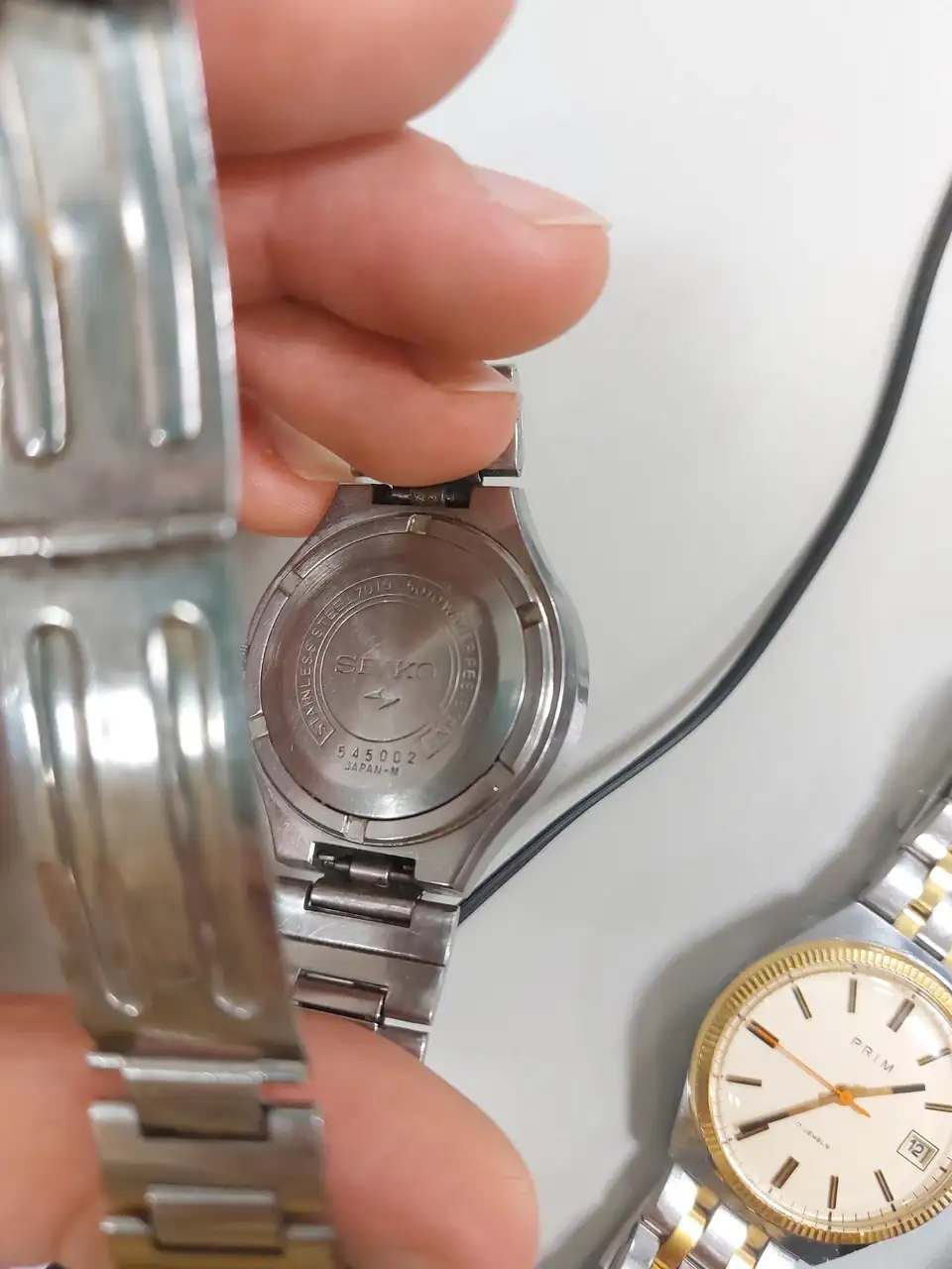

Es de Abril del 75, lo pone en la trasera

Tienes mucha información en la tapa.
El número 7019-5010 indica que es un calibre 7019, y que la caja es el modelo 5010.
Las dos primeras cifras del número de serie que aparece en la trasera -545002- indican el año en el que acaba (5) y el mes (4). Sabemos que el mes es abril (cuarto mes del año) pero desconocemos la década. Por la forma del reloj me atrevo a decir que no es de los 60 sino más bien de los 70, de manera que seguramente será de abril de 1975 (sin descartar que sea de la década de los 80, en cuyo caso sería 1985, pero me inclino por la primera opción).
Es decir, es un reloj producido en abril de 1975, y es el número 5002 de los fabricados ese mes y año.
No obstante, con esos datos puedes investigar tú mismo en internet y averiguar con precisión esa fecha y otras cosas más sobre tu reloj.
Un saludo cordial.
Reacciones: m84re, Fabro y acuenca
Si introduces aquí:
los datos anteriores (Seiko Serial Number 545002) y Seiko Movement (7019)
sale que el reloj es de abril de 1975.
El 7019 es un movimiento que me gusta. Es sencillo y robusto, casi idéntico al 7009 pero con más diashock extra. Es un buen reloj.

Desde mi ignorancia, cuando lo he visto: esfera azul, brazalete integrado, armis con personalidad, caja "no redonda" ni "cuadrada" he pensado que se inspiró en el Nautilius. Pero de acuerdo con los datos que han dicho los otros foreros, tiene mas sentido que PP se haya inspirado en este seiko :D
Gracias por compartir
