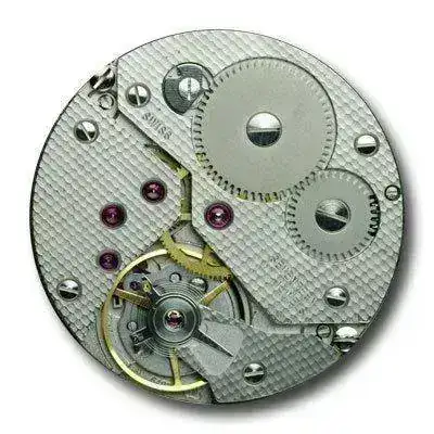

Los movimientos manuales llevan tanto el rochete como la rueda de corona en acero, normal, se les va a dar cuerda todos los días:

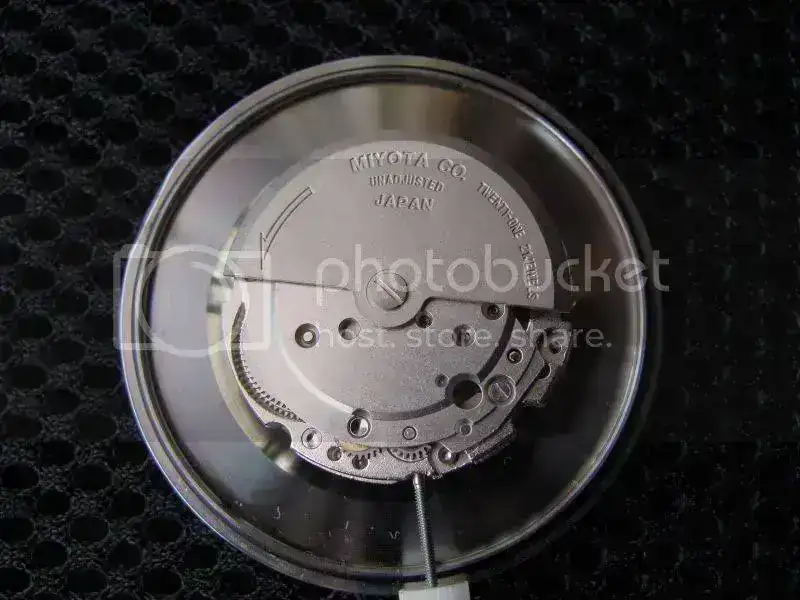

Un automático pensado solo para darle cuerda manual de manera suave y de forma ocasional puede ser el caso de las 28xx (como comenta Manuel). Estas tienen la rueda de cuerda y rochete de distintos materiales ... acero y latón. Un vistazo a sus ruedas y dientes nos dice inmediatamente que se le puede dar cuerda manualmente pero con mesura y de vez en cuando. El acero y el latón no se llevan bien juntos !!, y esos dientes tampoco !! Probablemente esta es la razón del estropicio que nos cuenta Manuel, al su dueño remontarlo manualmente en exceso.

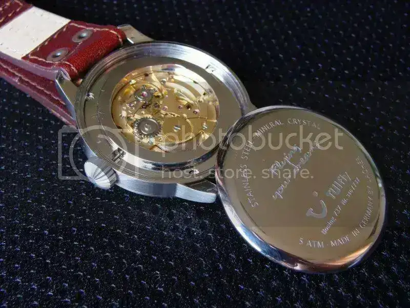

El aficionado que ha hecho de su Miyota automático un manual al sacarle todo lo relaciponado con el remonte automático se encontrará a su debido tiempo con los problemas que comenta Manuel:
Finalmente, aquí tenemos un automático que si admitirá remontes manuales sin problemas ya que como en un manual, tanto rueda de cuerda como rochete esán hechos en acero.

Estoy de acuerdo con todos, mesura y mantenimiento adecuado; el miyota de la foto carga hacia un solo lado, este es menos suceptible al dar cuerda manual, el 28 mostrado por el colega cuando tiene la brida de la cuerda endurecida por falta de serviciar se convierte en una lima basta. Saludos y gracias por tan interesante hilo. Manuel
