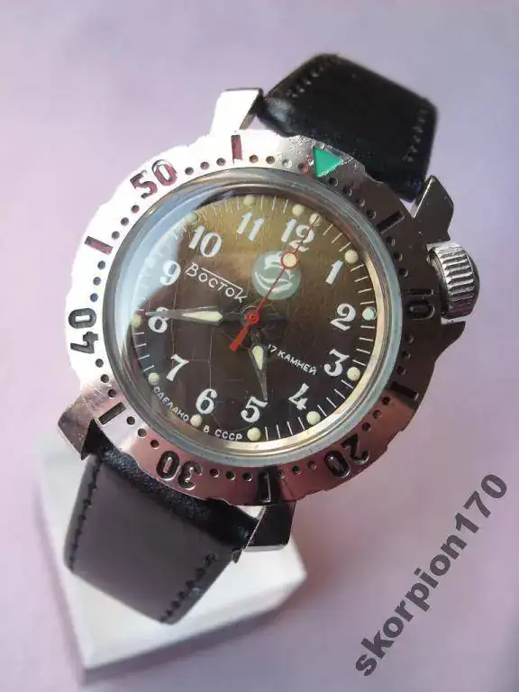

¿Cuantos años le echáis a este Vostok?

Vamos, si es de producción de la época soviética o posterior. Lo que sí sé es que ha pasado por las manos de un relojero. Es una de mis opciones para mi primer automático económico, para acallar la cri :)
Sí que parece de la época soviética aunque creo que es bastante pequeño y tampoco he visto nunca ese modelo con un calibre automático.

No es Automatico, es un modelo cadet o junior, finales de los 80 o si acaso 90, 91.

Estando en polonia seguro que encuentras piezas interesantes a buen precio, no solo en allegro, tambien en los mercadillos! Y efectivamante es mas pequeño que los modelos estandars, segun algunos es un reloj para hacer deporte, de ahi el tamaño para que no incomode...

El reloj no parece haber sido frankenado...Quiza el vendedor no sepa ni lo que tenga. Yo en Uk me he comprado molnija de bolsillo por 3 libras y el vendor diciendo que le faltaba pila XD
buenas tardes Ed09, si que es de la época soviética, tengo uno igual pero con el dial azul celeste, muy bonito, son de finales de los ochenta, hechos en chistopol, creo tengo una pregunta a como fue el armis, y por la respuesta de jmorato, me parece, no traían armis de "agencia"

Pues sumándome a lo que han comentado los compañeros, la edad mínima es fácil saberla (siempre que el reloj no sea un Franken, que no lo parece;-), y tenga otro dial) simplemente mirando el dial y basándonos en un factor histórico inalterable (aunque tambien es cierto que algunos siguieron ensamblandose despues de esa fecha probablemente con el stock acumulado).
Pone hecho en CCCP, que significa Unión Soviética. Y la URRS terminó en el año 91. Por tanto mínimo tiene 23 años.
Aunque yo le pondria tal vez unos 5 más.

El reloj es muy chulo pero en 34mm lo veo un poco más para mujer, no? Lo digo porque será de un canto considerable que lo embrutece pero luego con poco diámetro en una muñeca generosa quedará un poco a medias
Que sorpresa un vostok ochentero de cuarzo ¿ que maquina lleva ?
¿? De cuarzo?
Es mecánico, supongo que será el 2409
Por el tamaño que tiene creo que debería montar una 2209, no?
Enviado desde el sofá con mi THL T6S
Yo diría que es más cuestión de fecha que de tamaño; (conjetura): el 2209 se dejó de montar en la transición del Amphibia Tonneau al octogonal, que ya llevaba el 2409 en los años 80, y de hecho no me suena haber visto algún Komandirskie que lo llevara, porque para mí que llevaban el 2234 los Zakaz y el 2214 los "civiles" y los Komandirskie posteriores ya los he visto con 2414.
También tengo una prueba: pone 17 rubís, y el 2209 tiene 18...
