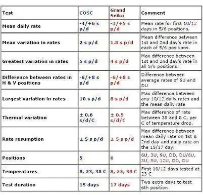

Los COSC se basan en 5 posiciones, Grand Seiko con 6 posiciones
