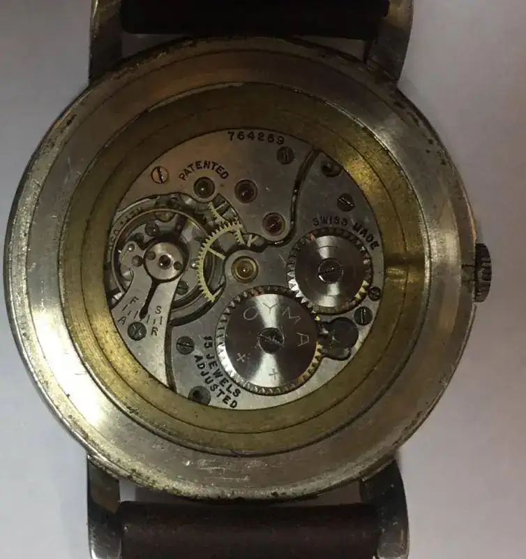

El caso es que tengo un Cyma con un calibre de los años 30 y es bastante errático, con la raqueta más o menos he logrado que no se vaya de madre de momento, con toda la cuerda dada durante las primeras 12 horas tiene a adelantar mucho y después atrasa lo que viene a terminar compensando aunque no siempre de forma homogénea. Cuando lo rescaté de un cajón lo llevé al relojero y me lo desmontó y engrasó y me dijo que pensaba que el muelle no estaba mal.
Además cuando lo vigilo lo llevo las 24 horas puesto porque si me lo quito sospecho que sufre de microparadas porque a veces tiene dramáticos retrasos durante la noche.

Estooooo... Alguna fotillo del aludido, por favor? Es que soy tan vicioso...
Baja amplitud, adelantamiento, atraso, paradas... más que fatiga del muelle el problema suele estar en los dos orificios del tambor y del sombrerete que cogen desgaste lateral o axial

Ahí va la foto
