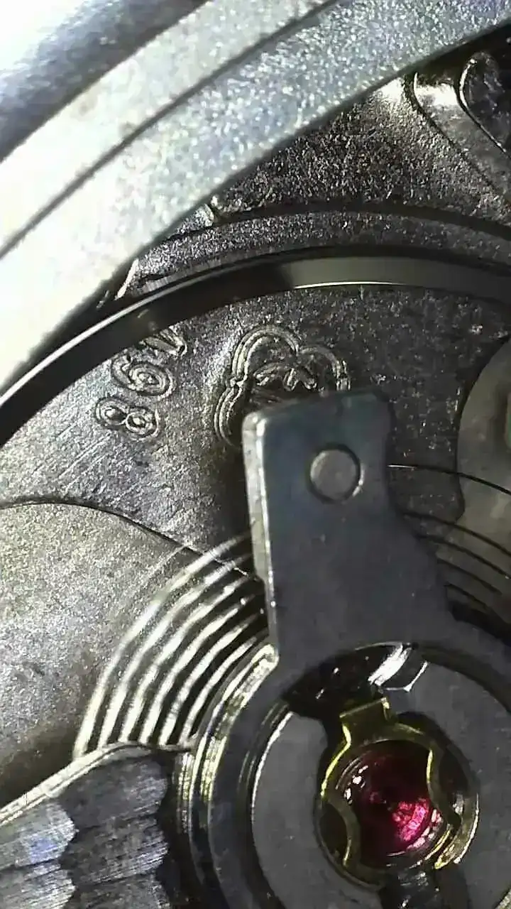

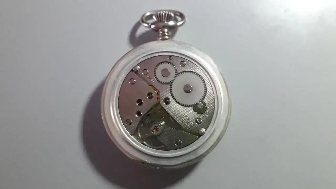

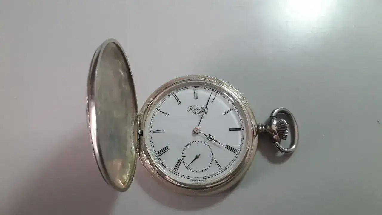

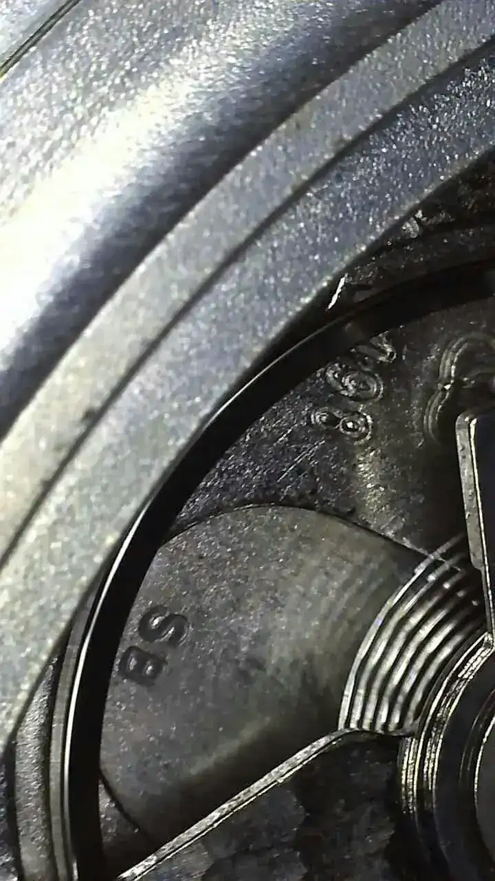

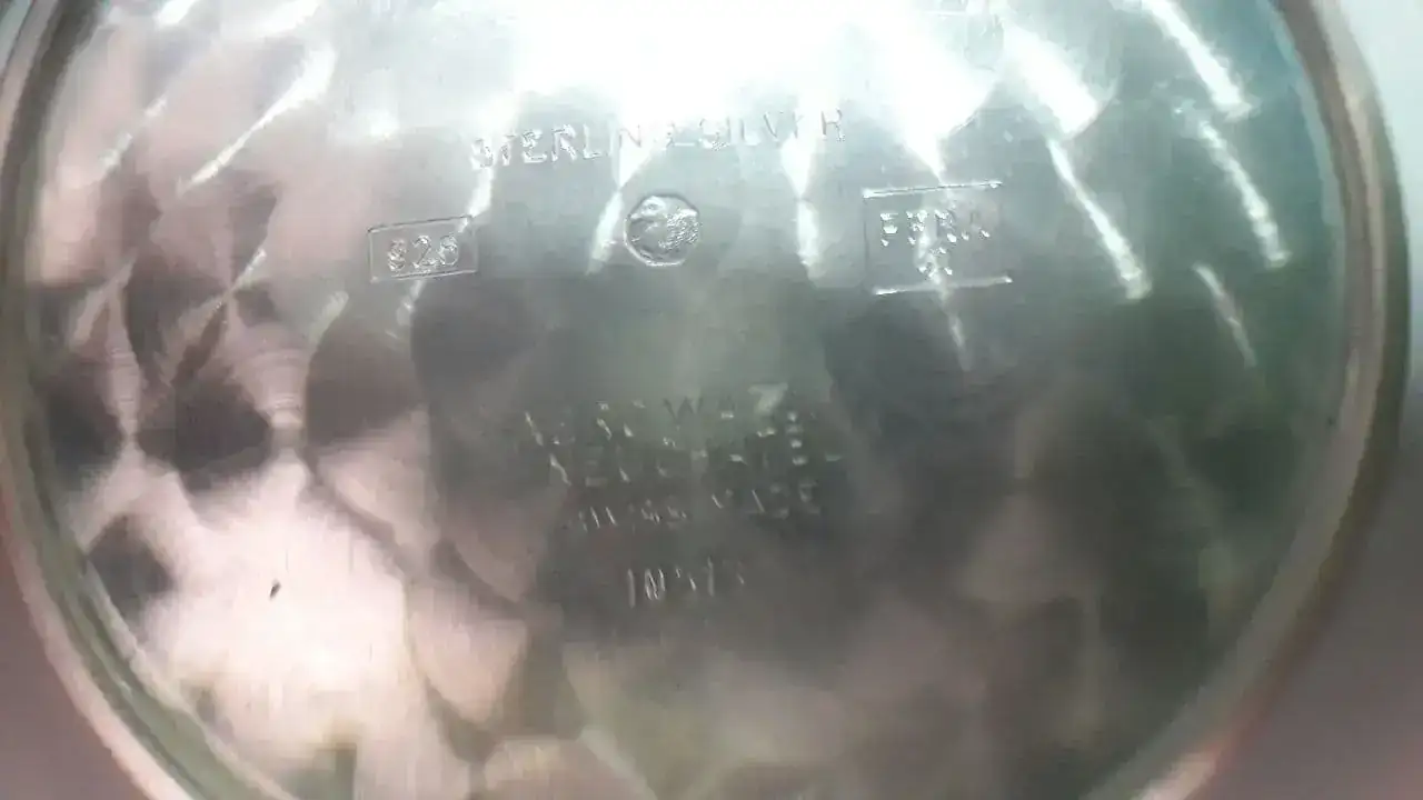

Mirando relojes de la década de 1910 veo que no son tan caros y es porque los hacen partiendo de relojes de bolsillo, mucho más asequibles. Y me digo, ¡c*ño, si yo tengo uno que me regalaron hace la pila de años! Así que he sacado ese Halcón 1898 y lo he abierto, cosa que no había hecho nunca. Y leo en la tapa "Aero Watch Neuchatel". Pienso, bueno, será el fabricante. Lo busco en duckduckgo y veo que todavía existe esa marca.
Y hete aquí que venden este mismo reloj. Idéntico salvo la marca de la esfera, que en el mío pone Halcón. También de plata. Pero no sé si la maquinaria es la misma o no. El de Aero Watch es un "Hand-winding, 16 1/2 ETA 6498-1". Del mío pongo las fotos que he hecho para que me ayudéis.
La persona que me lo regaló me acaba de decir que ni de coña se gastó el equivalente al precio al que lo vende Aero. De ahí mi duda.
Halcón, como sabéis mucho mejor que yo, es una marca española que -cito de aquí- "en la época de los 60/70 montaba buenos cronógrafos con calibres Landeron y sobre todo comercializó relojes de bolsillo. Estos relojes lo que se de ellos es que los comercializaba una relojería de Badajoz, yo tengo algunos. La relojería se llama Alvarez Buiza Joyeros desde 1898 y creo que todavía estan en activo como joyeria, desconozco si montan relojes.".
La pregunta: ¿es un Halcón pacense o un Aero neuchatelense? El precio me trae sin cuidado, pero sí me genera curiosidad saber hasta qué punto un producto idéntico, fabricado por el mismo fabricante, puede tener ese tratamiento tan distinto.
Este es el Aero:
Y estas que siguen son de mi Halcón.
Sin duda tu halcon monta una unitas/eta 6498. Y como esta marcado ETA es relativamente nuevo, yo creo que posterior a los 90.
