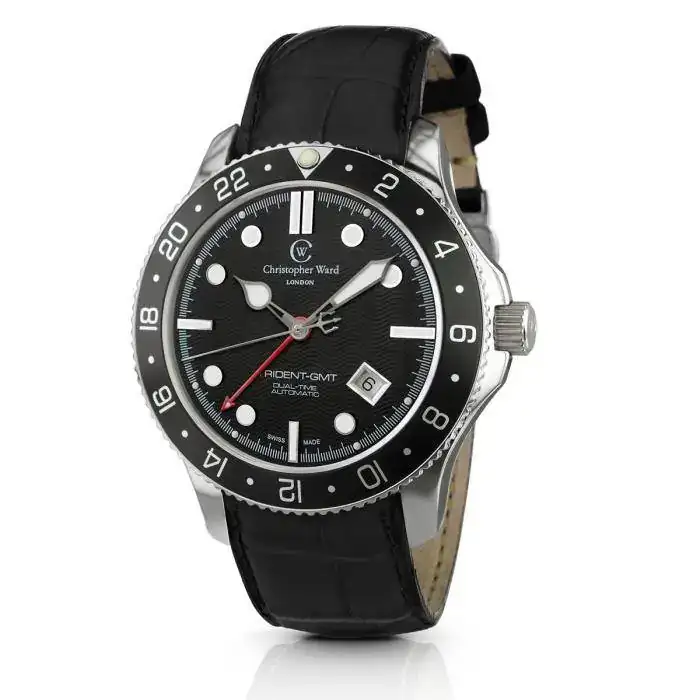

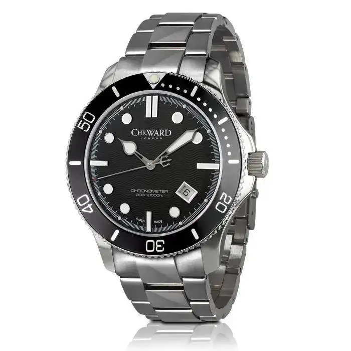

En estos dos:
https://www.christopherward.com/
