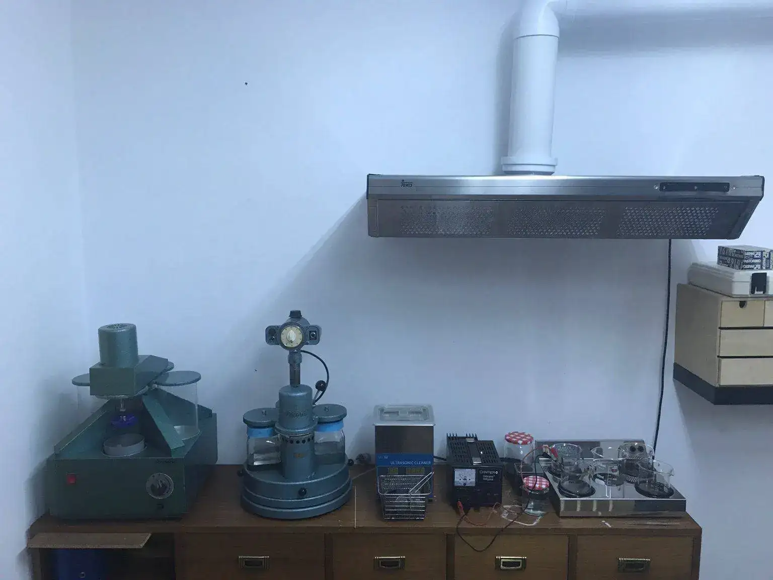

Estaría bien saber como ha rellenado esos agujeros, con que material. A continuación os dejo la zona de trabajo preparada con un extractor de gases de carbono activo que ayer mismo instale, espero sea de agrado de todos.

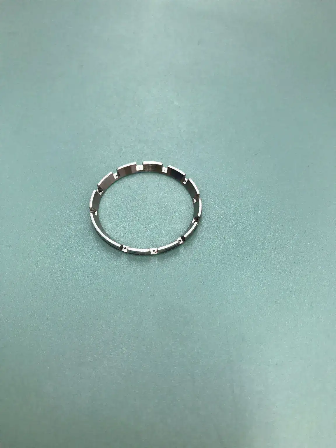

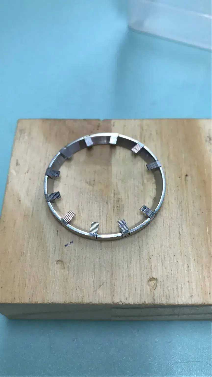

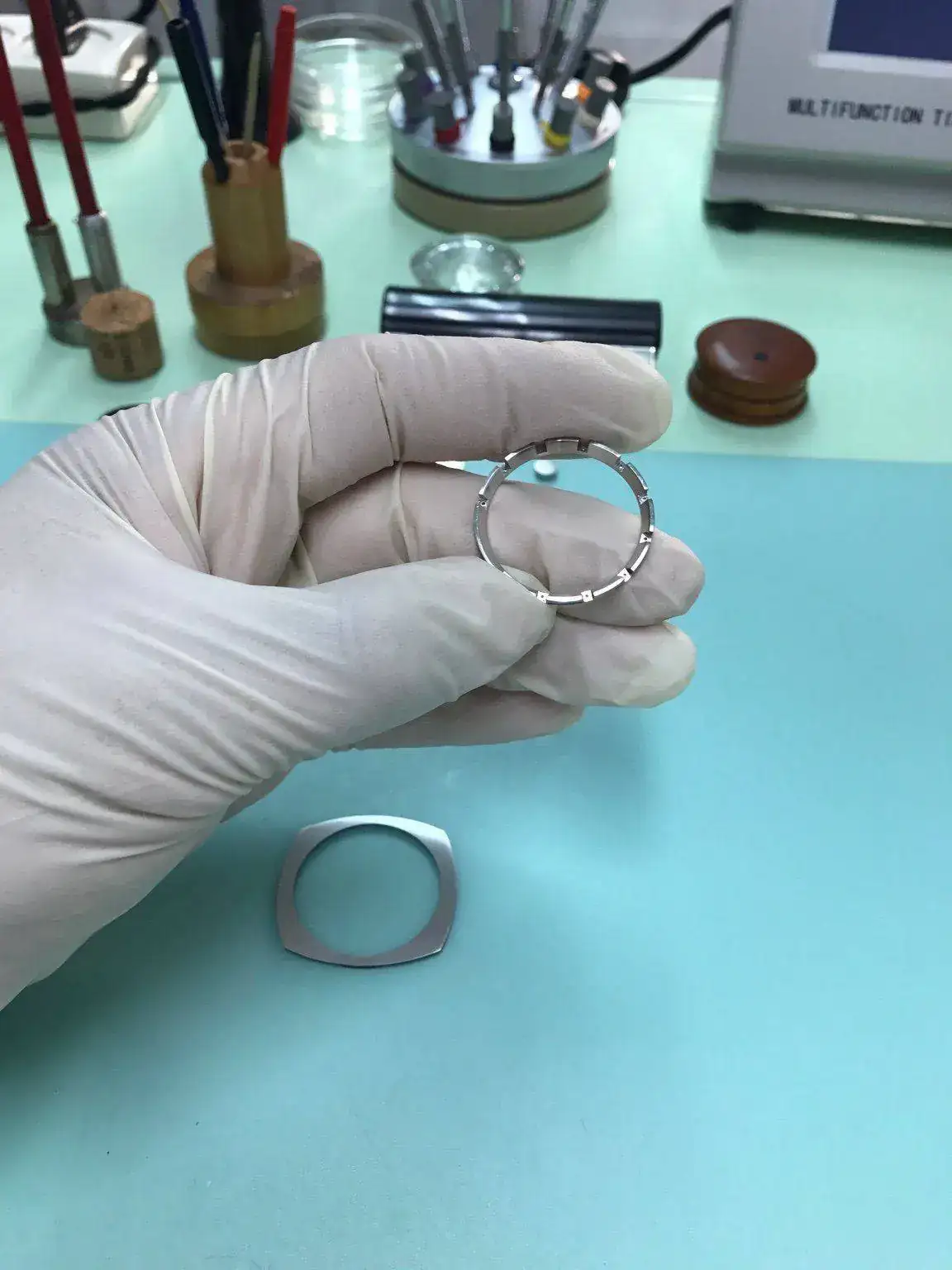

Dejo un resultado del niquelado de un bisel, un color bastante bonito y brillante parecido al acero. Reitero lo contaminante que es y lo alergeno que puede ser, he visto recomendaciones del paladio que es más caro pero menos contaminante y no es alergeno (cuando vi está información ya tenía el niquel y lo había probado).
El bisel que se aprecia bajo mi mano no está bañado, está pulido.
Pues tiene muy buen aspecto ese niquelado!
Ánimo!, ya nos irás contando tus logros.
Ese tono negro que aparece en la imagen, que parece que no ha salido bien es efecto de la imagen. Adjunto otra.
