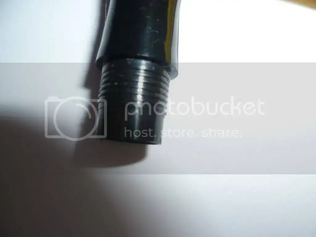

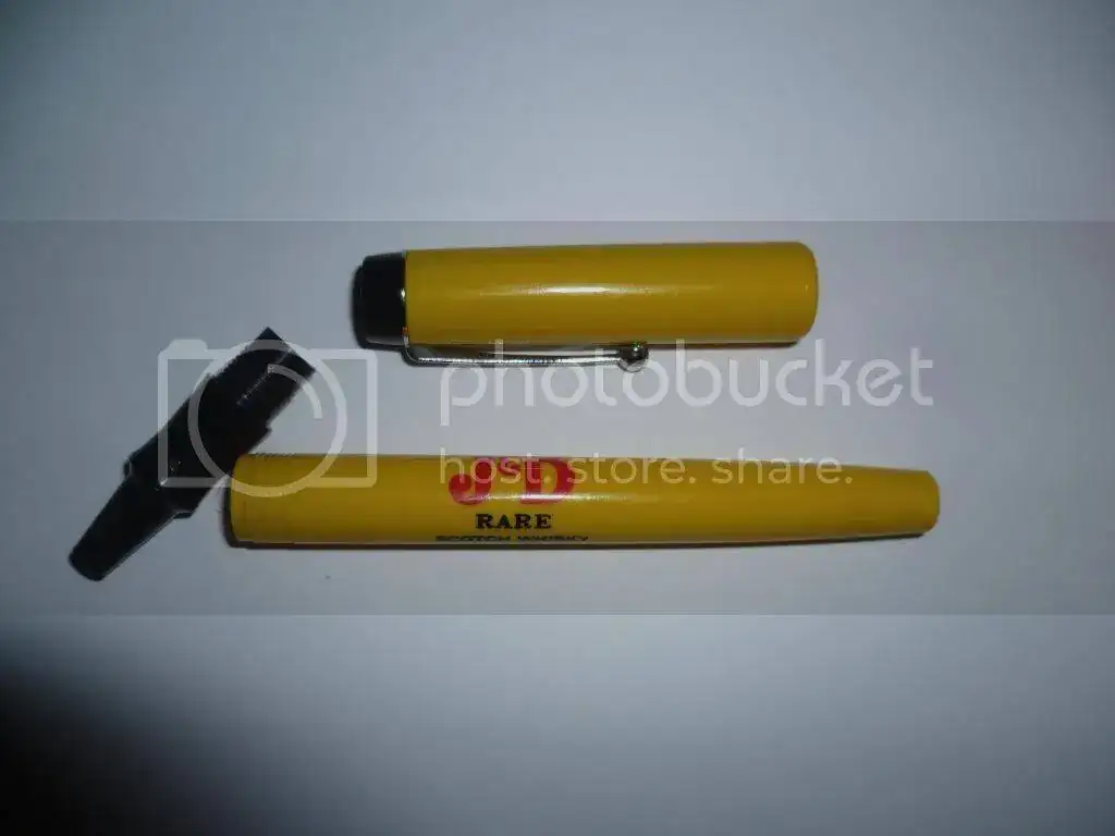

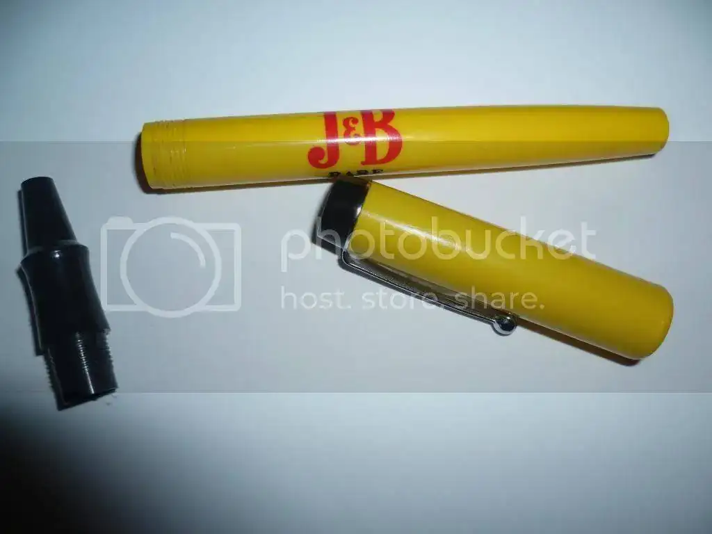

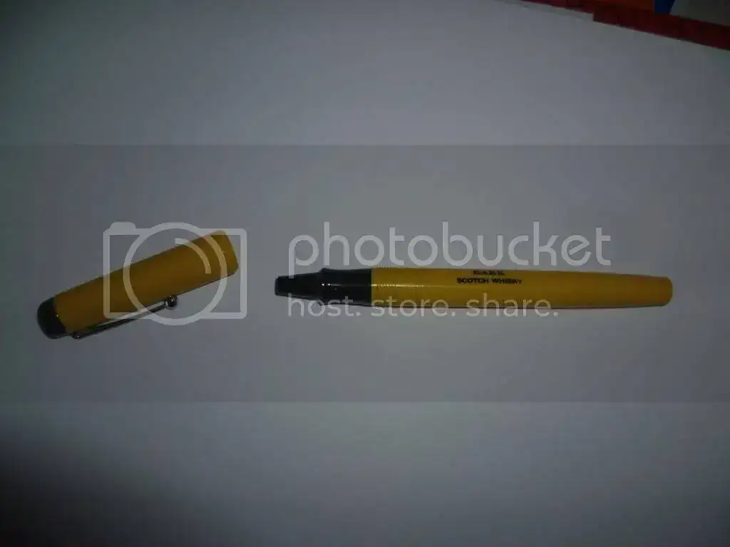

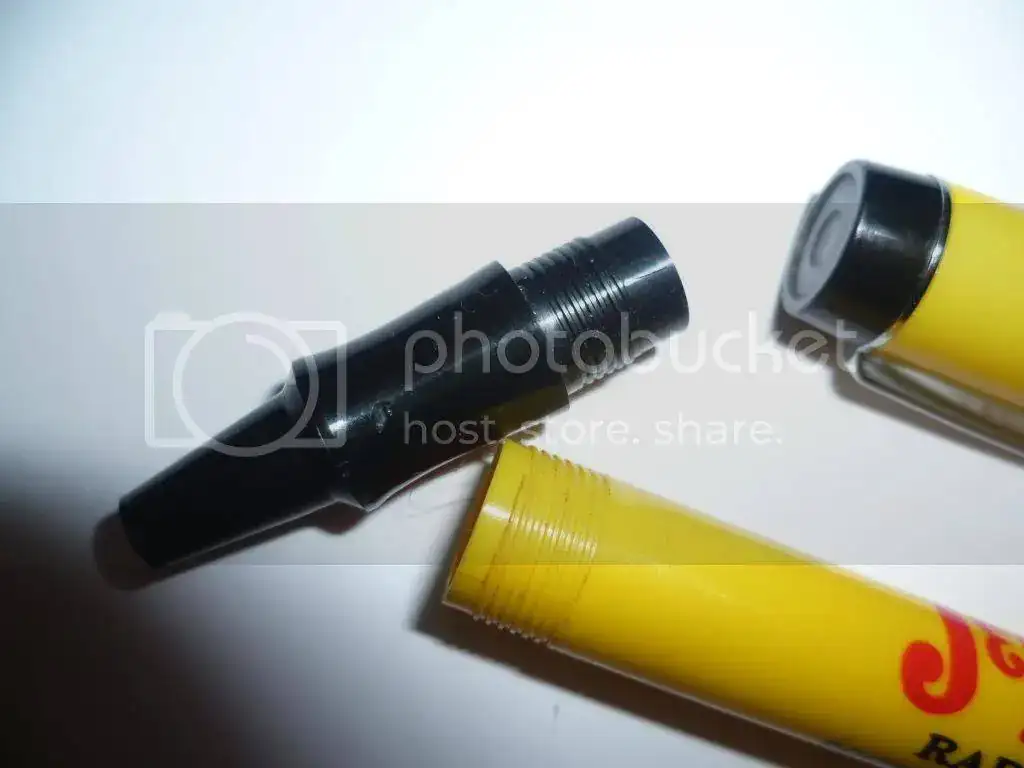

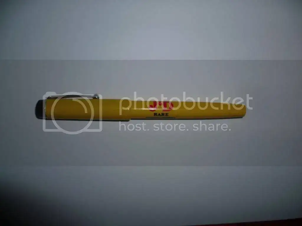

Hace años que tengo este "boli". Y hace tiempo que quiero una pluma amarilla, o naranja. Se me ha ocurrido, que quizá podría servir para "convertirlo" en pluma. ¿Alguien me puede ayudar ¿hay algún sitio donde pudiera ir a probar? La rosca de la nononsense, waterman, pelikan 600 y parker, no sirven. Muchas gracias.
Fotos, por si vale de algo:

si es una Parker Big Red puedes convertirla en pluma utilizando la boquilla completa de una pluma Cross Solo o Radiance ya q el paso de rosca con el cuerpo es el mismo en ambas marcas en estos modelos.
Yo lo hice con un Big Red verde y una Cross Solo q localicé por la bahía (la Parker tbn)
Si se trata de otro modelo de Parker ya no te sabría decir.
Suerte
Que interesante. He leído en FPN que las secciones de las Pilot 78G pueden valer, si bien no encajan tan bien como las Cross que recomienda juanito.
