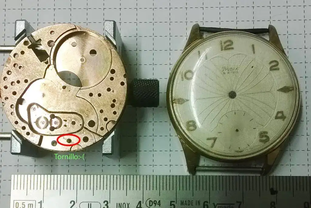

He sacado esta parte "Off topic" de un post de presentación por si a alguien le interesa como lo he resuelto, aunque quizás debiera ir a "taller de relojería"
Gracias por vuestros comentarios, la verdad es que el reloj es muy bonito y se me olvidó indicar que además es muy grande, unos 40 mm sin corona.

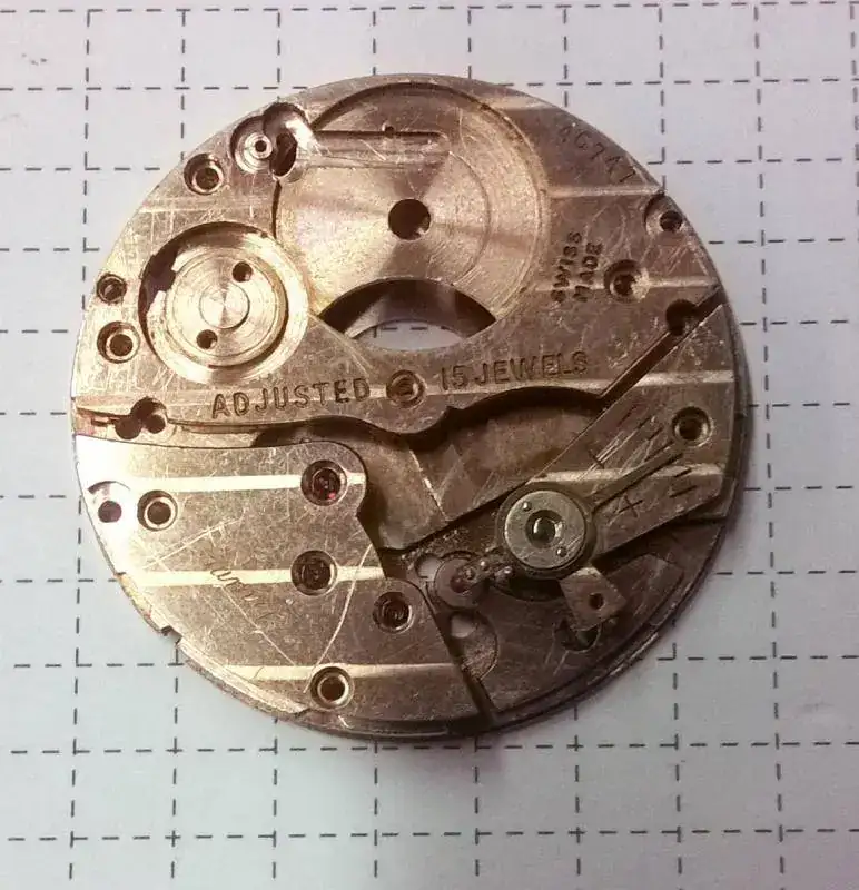

Hablando de jumbos y esferas texturadas, espero que me perdonen este off topic, pero ya que los 2 últimos en pasar por aquí son Casiná y AS1130, un aficionado experto y un profesional, tengo en la mesa de operaciones un reloj grande, grande que también me traje de esta visita, tiene una marca de la que no he conseguido ninguna información "Branc" pero el reloj monta una maquinaria AS 1514 ajustada que es enorme creo que son 16 lineas, el caso es que la caja sin tapa trasera, la esfera texturada y manecillas están muy bien, la maquinaria estaba completamente oxidada y con tierra dentro pero he recuperado en buen estado toda la parte del remonte y tiret, la rueda de escape y el ancora, además de todos los puentes que son muy bonitos de color cobre pero al sacar el puente del ancora la cabeza del tornillo que estaba completamente comida se deshizo y tengo el resto del tornillo metido en la pletina y de momento no he sido capaz de sacarlo. Como me parece un reloj muy guapo y aunque el calibre es raro si consigo sacar el puñetero tornillo, mi intención es recuperar el calibre con piezas de un AS 1052 que creo que son de la misma familia y compatibles. ¿Algún consejo?
Cierro este apartado por haber resuelto el asunto, aunque los consejos han sido escasos, por decir algo :whist::, he aplicado el método tradicional también llamado de perdidos al rio, como en la fabrica hay un taladro de columna, le he acoplado un portabroca de mano que tengo para usos caseros y he taladrado el tornillo por la trasera del puente, primero para evitar dañar las primeras lineas de la rosca del puente y para que el sentido de giro de la broca tienda a desatornillar el insumiso, llega un momento en que el par que aplica la broca es mayor que la resistencia de apriete del tornillo y este sale por su pie (Creo que es la explicación correcta pero abierta a mejoras) o por puro aconj...o al ver que de esta alguno sale perjudicado. El caso es que ha salido, me he puesto muy contento y me ha quedado la cosa tal cual a espera de trasplantes de engranes
Cualquier información sobre la marca o el calibre será bienvenida. Edito para añadir que le puse una generosa dosis de 3 en 1 durante unas horas para ver si aflojaba un poco.

Para cuando no dispongas de un taladro de columna a mano da resultado también, después de echarle el aceite, darle calor y empujar con la punta fina de un útil que tengas o que te fabriques ad hoc. En el sentido de desenroscar y sin cargarse los primeros hilos de rosca, claro. Se complica cuando la rotura ha sido totalmente plana y no hay ningún punto donde apoyarse para empujar; en ese caso hay que sacarle ese punto como sea. Normalmente hay que repetir más de una vez, todo depende de que haya o no óxido en la rosca o de la cantidad que haya; para soltarlo es el calor.
Gracias por el complemento de información :ok::, soy muy burro ya que lo del calor a pesar de saberlo no se me ocurrió, la rosca se rompió en forma de iceberg, vamos que sobresalía un pelo, le hice una hendidura para intentar tener apoyo para un destornillador fino, pero nada, creo que el oxido estaba muy a gusto ahí dentro, al final, con una broca de 1 mm, la pletina bien sujeta en el porta calibres, las gafas de relojero para ver lo que hacía y mucho cariño fui taladrando el tornillo hasta que salió sin cargarse la rosca, esto ya lo había hecho pero en tamaños más normales, vamos que con tornillos de maquinaria industrial :D.
