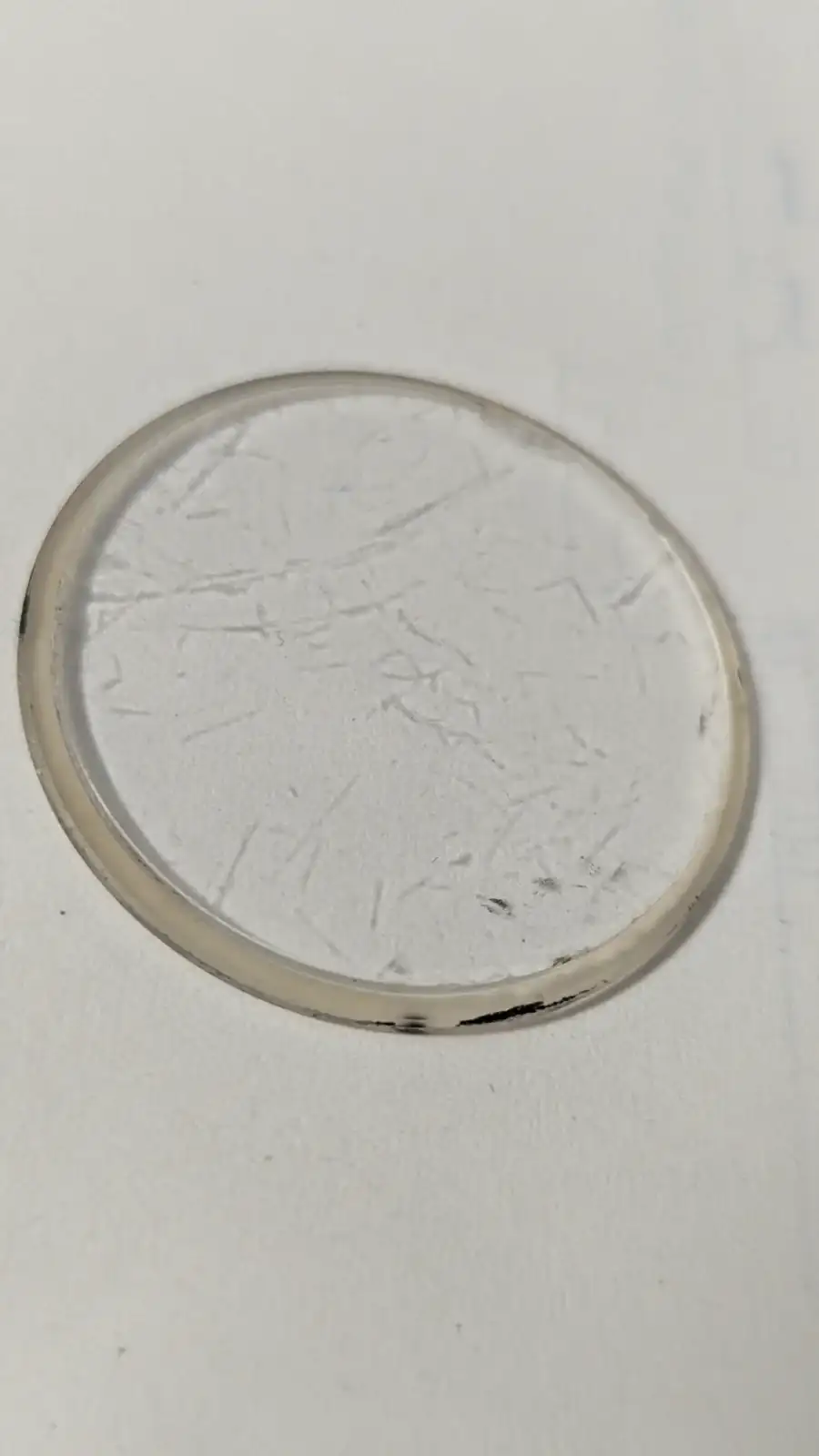

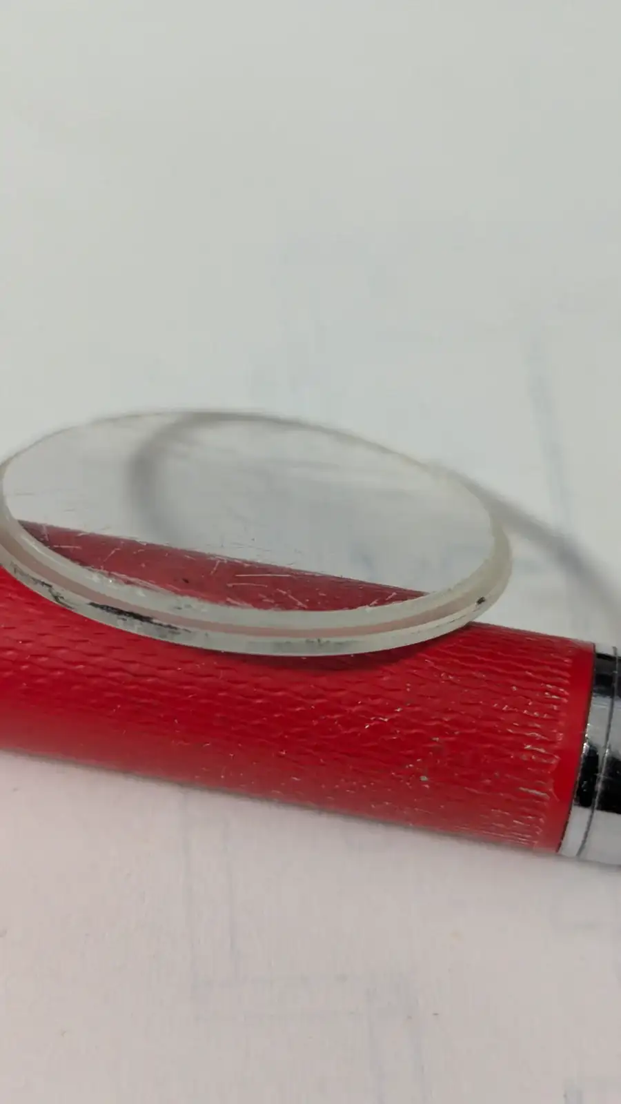

Buenas,
Tengo un Certina Certronic para restaurar y tiene el cristal irrecuperable por lo que voy a sustituirlo.
Llevo tiempo buscando por todos lados uno original y no lo encuentro.

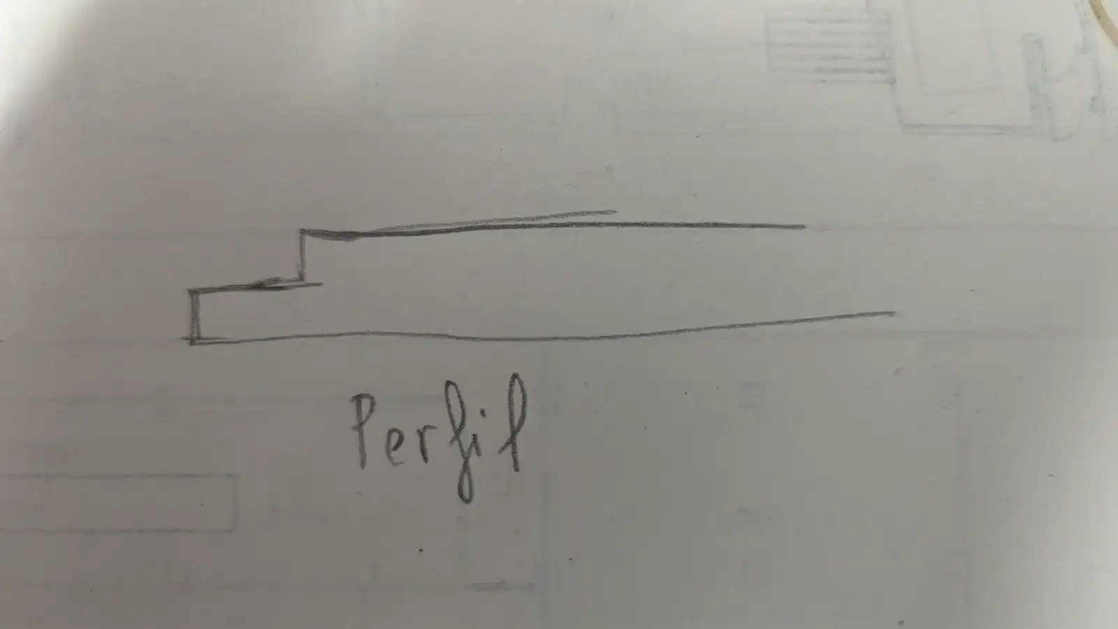

El tema es que quiero buscar uno nuevo pero no se cómo buscarlo. Estoy seguro que este tipo de cristales tiene un nombre en particular y por eso no soy capaz de encontrarlo.
El cristal en cuestión tiene un rebaje en el borde de tal forma que sobresale y queda al ras del bisel.
Unas fotos para ilustrarlo.
Si es plano siempre se puede adaptar un plexi del mismo diámetro y altura

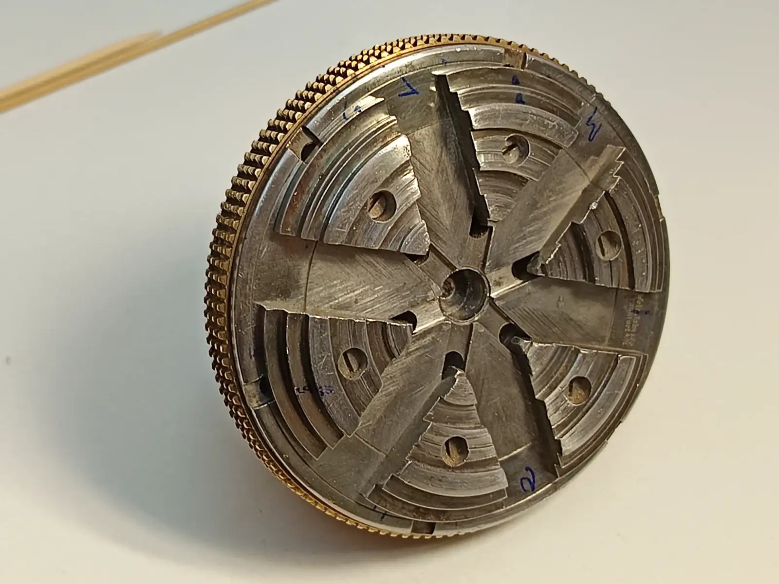

Estoy pensando en comprar un cristal mineral, ponerlo en el torno y rebajarlo con una lima de diamante. En problema que le veo es la sujeción a las mordazas.
Rebajar un cristal mineral es complicado, lo más factible es que se esportille, siempre me ha pasado lo mismo cuando lo he intentado así que ya he desistido. Aunque el plexi no sea lo mismo, creo que es una buena solución a corto plazo. En cuanto a las mordazas lo mejor seria usar un plato para biseles.
No se lo que es un plato para biseles. Lo he buscado en internet y no encuentro nada. ¿Podrías poner una foto?
Lo que se descascarille el cristal, me lo imaginaba. Haré una prueba y si no tocara hacerlo con plexi. Aunque tampoco he encontrado plexi planos con 2 mm de grosor.
Me da que no he hecho buena compra con este vintage. Dejarlo bien me va a salir la torta de un pan.
Este es el plato para biseles. Me imagino que un olexi de 2mm se podrá encontrar en la mayoria de tiendas de fornituras. Como supongo que el bisel hace presión sobre el cristal me imagino que también se podria componer uno de 1,5mm y apoyarlo sobre una junta de goma de 0,5mm
